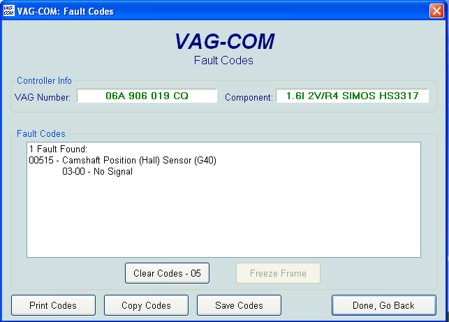

(#) gery512 válasza VIM hozzászólására (») Jún 4, 2022 /
A probléma továbbra sem oldódott meg, csak sajnos hét közben nincs időm vele foglalkozni. Megnéztem ezt a szívósor állító szelepet és elvleg működik.
Ma kitakarítottam a folytószelepet. Csak némi krom volt rajta semmi egyéb, de előtte is könnyen mozgott, nem volt semmilyen akadás.
A vezérműtengely jeladót megvizslatva lepattintottam a vezérlés fedelét. A galád meg bent figyel a vezérmű kerék mögött, így ahhoz most nem volt hangulatom, hogy leszedjem.
Összeszedek pár alkatrészt pl szelepfedél tömítést és amikor leveszem hozzá a szívósort, remélem könnyebben hozzá fogok férni...ha nem, akkor nincs mit tenni, a kereket is le kell vennem. De lehet nem is ott van a gond.
Annyit csináltam még, hogy alapjáraton lehúztam a vezérmű tengely jeladót.
Néha fulladozott. Ha tartottam a gázt, majd elengedtem akkor is majdnem lefulladt.
Check Engine lámpa nem jelzett, de a hibát beírta a vezérlőbe.
Leállítottam, de elindulni nem akart, pont úg ahogy szokott. AC búg, benzin van, nicht ugri bugri.
Csati visszadug, kocsi indul. A hibatárolóban átírta a No Signal-t intermittentre.
Töröltem.
Az egyetlen gond, hogy amikor menet közben leáll, vagy nem akar indulni, akkor nincs hiba bejegyzés.
