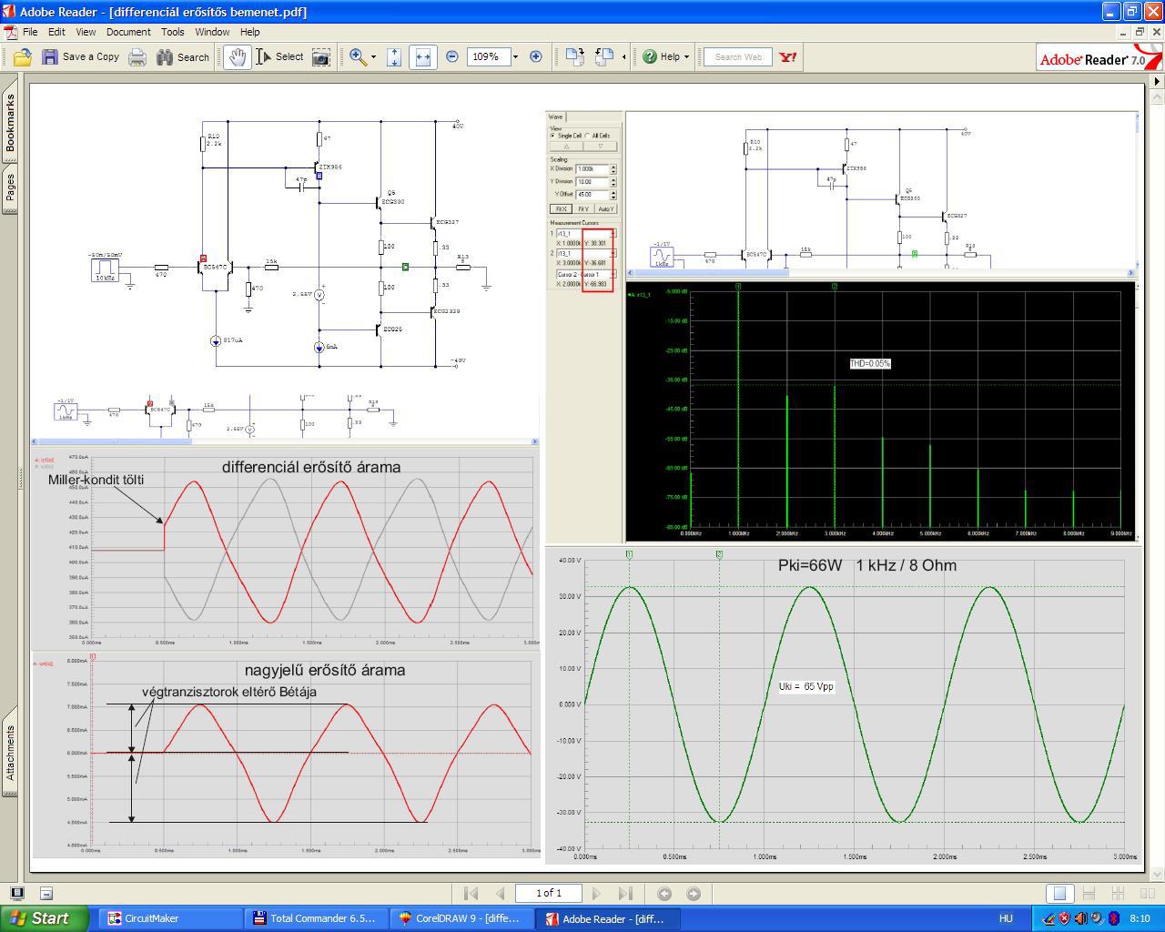

![]() A grafikonod pedig megint manipulált, amin a lényeget pont nem látni, mellesleg ki mér THD-t -50dB mellett... Persze így elvesznek a zajban a felharmónikusok és nem olyan feltűnő, amíg nem THD+zaj a kiértékelés
Rossz a szemed. Az SpLab csak az 1 kHz felharmonikusait méri THD mérésnél. De alatta ott van a tápzaj, az 50 Hz és annak harmonikusai a teljes középsávban (néhol -45 dB-lel a jelszint alatt). Az teszi életszerűvé a hangot. De hagyjuk már ezt egészet. Semmi értelme a további vitáknak. Tényleg gyerekes.

Végig szaladnék a bemeneti fokozatok kialakításának néhány változatán. Kezdem a legáltalánosabban elterjedtebbel, a differenciál erősítővel.
Megépítjük ezt az alapváltozatot, megmérjük és megállapítjuk, hogy tulajdonképpen nem is olyan rossz. A THD 0.05%, Ha megnézzük a négyszögjel-átvitelét - nincs túllövése, szép szabályos, nagyobb kivezérlésnél kicsit a trapézjelre emlékeztet, de kit érdekel. Ha szimulátoron keresztül belenézünk a belsejébe, az 1 kHz-es szinusszal még akkor sincs különösebb gond. Kicsit "megugrik" a diff erősítő árama mielőtt állandósulna a kimeneti jel, kicsit torzít a nagyjelű erősítő, de még ez sem számít - szemet hunyunk fölötte. Akkor vannak gondok ha négyszög- vagy háromszögjellel vizsgáljuk. A jelemelkedési sebességet (Slew Rate) a bemeneti fokozat árama és a nagyjelű fokozat bemeneti kapacitása fogja korlátozni. A szimulációkon jól látható, ha bemeneti jelszint meghaladja az 50 mV-ot a differenciál erősítő árama teljesen elfogy, a visszacsatolás megszűnik, az erősítő kapcsolóüzemben működik, amíg a be nem áll a kimeneti feszültség a visszacsatolókör által meghatározott jelszintre. Nagyon rossz tranziens tulajdonságokkal jellemezhető ez a kapcsolás.

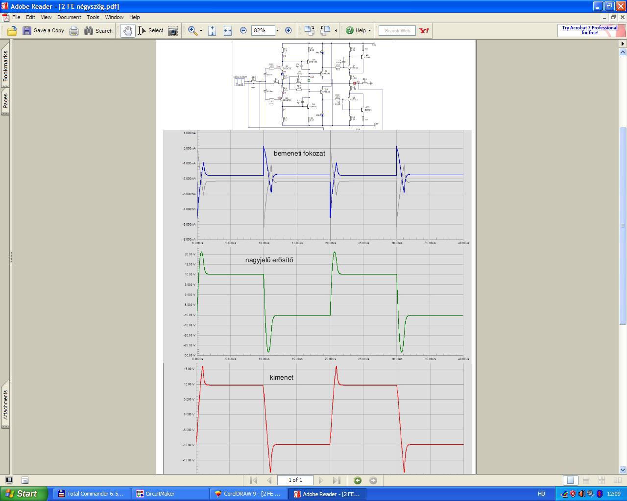

Most jöhet a megoldás, hogy mit kell tenni a tranziens torzítások ellen...
Aztat jó lenne tudni
Csak félmegoldásokat ismerek.A komplementer szimmetrikus földelt emitteres bemeneti fokozat túlvezérelhetősége már egy nagyságrenddel nőtt, de kimeneti jelalak most másképp rossz. Nem trapéz, hanem túllövése van. Ez felépítés jobb eredményt ad, mint a differenciál erősítős bemenet, mert kisebb jelszinten egészen jók a tranziensei. Idézet: „Most jöhet a megoldás, hogy mit kell tenni a tranziens torzítások ellen...” Lehet, hogy ez lenne a megoldás? Mindenben elképesztően jó. Nem tudom megmagyarázni miért nem szimpatikus nekem ez a Marantz. Egyszer lekoppintottam. Előerősítőt építettem belőle. Az volt az általános vélemény róla, hogy olyan mintha semmi nem lenne ott a jelútban, annyira semleges. Pár hónapig hallgattam, majd nagyon boldog voltam amikor megszabadultam tőle. Ez sem tudott "zenélni". Hiányzott a lelke. De lehet én csesztem el valamit... nyákrajz, tápegység, stb... nem tudom. A High End Show-n is ezt tapasztaltam. Mocsok jól szólt a Marantz lánc, a zenék is jók voltak és mégis alig pár ember lézengett náluk - miközben máshová alig lehetett befurakodni, akkora volt a tömeg.

Nem hagyott nyugodni ez a Bastode bemeneti fokozat, hogy vajon mit lehetne kihozni belőle és mennyire lenne stabil termikusan, feszültség driftben, szimmetriában... stb. Elég sok időt eltöltöttem vele mire minden variációban leszimuláltam. Elvileg ez így jónak tűnik.
Az tetszik benne, hogy nagyfrekvenciásan a jelút > emitterkövető > földelt bázis > földelt bázis és emitterkövetővel záródik a visszacsatoló hurok. Nincs benne invertáló fokozat. Q4 kollektor áramát nagyfrekvencián rövidre zárja Q3 Miller-kapacitása. Nagyon fürge és kis torzítású erősítő. 100 kHz-en mértem a THD-t és még itt sem rossz. Már csak valami jó kis nagyáramú buffert kellene kitalálni hozzá. Ha egyszer olyan magas szintre fejlődne a tudomány és a technika, hogy rá tudnának integrálni négy db retkes tranzisztort egyetlen lapkára (MPQ6100A) és ezt forgalmaznák is... de nem mérgelem magam.
