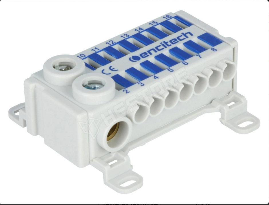

(#) zaza99 hozzászólása Jún 23, 2022 /
Kiselosztóba csavaros sorkapocs helyett szoktatok használni rugós elosztó blokkot?: Link
Bővítettem egy ilyen sinnel gyárilag szerelt elosztóban és nagyon megtetszett. Egyszerű gyors volt.
Jó lenne kisebb elosztókban is ilyeneket használni.
(#) Topi válasza zaza99 hozzászólására (») Jún 24, 2022 / 2
Ezt a családot 24V-os trönk elosztásra használom (sok darabot). Nagyon jó, hogy a betáp csavaros része nagykeresztmetszetű, de csak szorító csavaros (nem lemezes vagy liftes), de nagy keresztmetszetű legalább.
Ami az előnye (elektronikailag előny), az egyben a hátránya is, az oldalsó rugós kontaktok iszonyatosan erősen fogják a vezetéket. Érvégezettet/tömöret is, nem csak sima sodrottat. Felül csavarhúzóval lazítható a rugó, ha a vezetéket ki akarod húzni, viszont azután nagyon ajánlott levágni a vezetéket ha nem érvégezett, és újrablankolni, mert nagyon szétlapítja.
30A trönk betáp mellett néztem hőkamerán amikor még telepítettem, nem volt különösebb melegedés. Szóval 24V elosztásra nekem nagyon bejött ennek a tesója az EST172RB, nagyon jó, hogy polaritás messziről látszik. De nem tudom, hogy 230V-ra mennyire célszerű ilyet használni. Nem elektronikailag kérdés - mert adatlapja alapján természetesen alkalmas rá, csak topológia szempontjából nem szokványos (nulla sín, fáziselosztó blokk, stb).
Vezérlő szekrényben viszont nagyon-nagyon praktikusak.
(#) gyuszo válasza zaza99 hozzászólására (») Jún 24, 2022 / 1
Én sem használnék ilyet pláne kisebb elosztódobozba. Ott van arra a használatos nulla sín. Általában a szerelősínen hamar elfogy a hely, legtöbbször nem is lenne hely, hova tenni.
Ahogy Topi is írta, nagyobb kapcsoló szekrényben, vezérlő szekrényben van inkább a helye.
(#) Topi válasza gyuszo hozzászólására (») Jún 24, 2022 / 1
Ez nem jutott eszembe mint észrevétel, de valóban a kalapsín hely általában drága dolog egy szekrényben, nem feltétlen jó "elpazarolni". Egy 7x40 (280) modulos fémszekrénybe tettem otthon az épületautomatikát, és ott is jól végig kell gondolni hova mit szerel kalapsínre/c sínre az ember, mert gyorsan fogy a hely.
