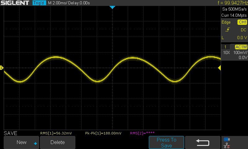

Inkább 100Hz az, 50Hz sehogy sem lehet ott. Mutatok egy mérést, PCL86 SE szintén brummos picit mert ebben sincs fojtó csak egy RC szűrés, az R tagon 13V esik. A jelet a trióda katódján mértem a csatolókondi után. Ez akkora brumm hogy 0,25W-nyi zenénél már nem is hallható.
Szóval nem kéne ott akkora brummnak lennie, akkor se ha trafó van a közelében.

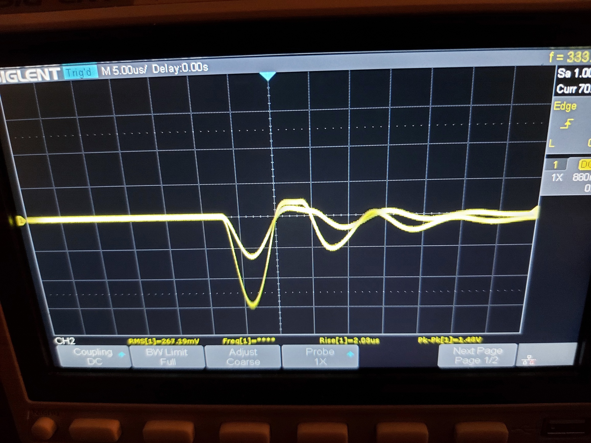

(#) BLY94A válasza Ge Lee hozzászólására (») Jún 30, 2022 /
Köszi! Nem gondoltam volna hogy az RC és a LC szűrés ennyire számít.

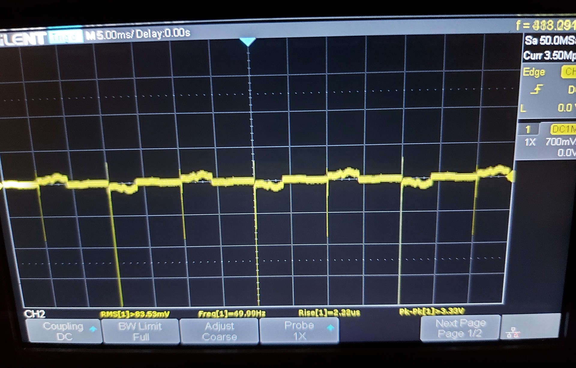

Akkor a tápon módosítok. De akkor mi csinálja ezeket a tüskéket?
Csatolok képeket szkópról. A trióda anódjáról lejövő kondit nézem miközben csak egy 470K-val van a vezérrács földretéve és más nincs rajta.
Nagyítottam a tüskét..
(#) Ge Lee válasza BLY94A hozzászólására (») Jún 30, 2022 / 1
Az az 5us széles félhullám vagy valami gerjedés vagy ha jól látom az éppen 10ms-onként van, akkor az valami egyenirányítás vagy trafó probléma, arra hasonlít mint amikor el(túl)gerjed a trafó egyik irányban. Azt kéne megnézni, hogy milyen a trafóból kijövő áram jelalakja. Nem hibás valamelyik egyenirányító dióda?
graetz-t használok, valami 20A-es 1000V-os új darab volt... bár már elég sokat használtam, kb 3-4szer volt ki-be forrasztva... Megnézem a trafót is.

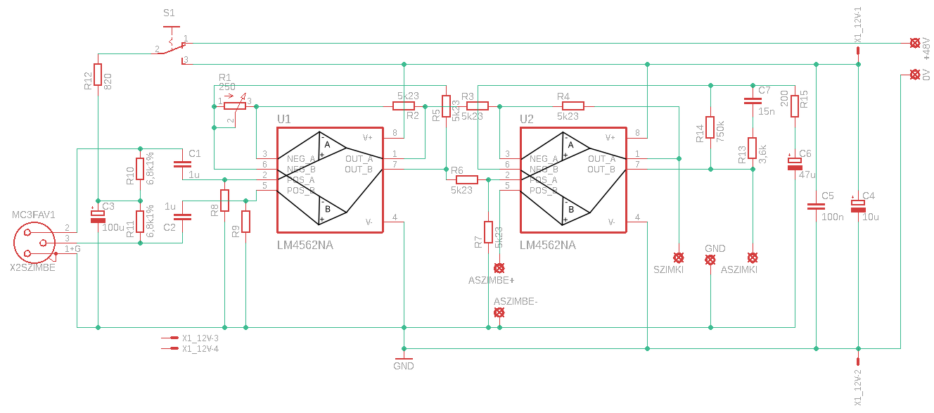

Egy jó tanács: Ha elvi rajzot készítesz, akkor az áttekinthetőség kedvéért jobb, ha a szabványos rajzjeleket használod. Ha ezek helyett a négyzetek helyett szépen megrajzolod a szabályos műveleti erősítő szimbólumokkal ugyanezt az áramkört, akkor sokan első ránézésre fognak tudni válaszolni.
(#) gyulank válasza Suba53 hozzászólására (») Jún 30, 2022 /
Szerintem akinek ez akadály, az nem tudna ránézésre válaszolni.

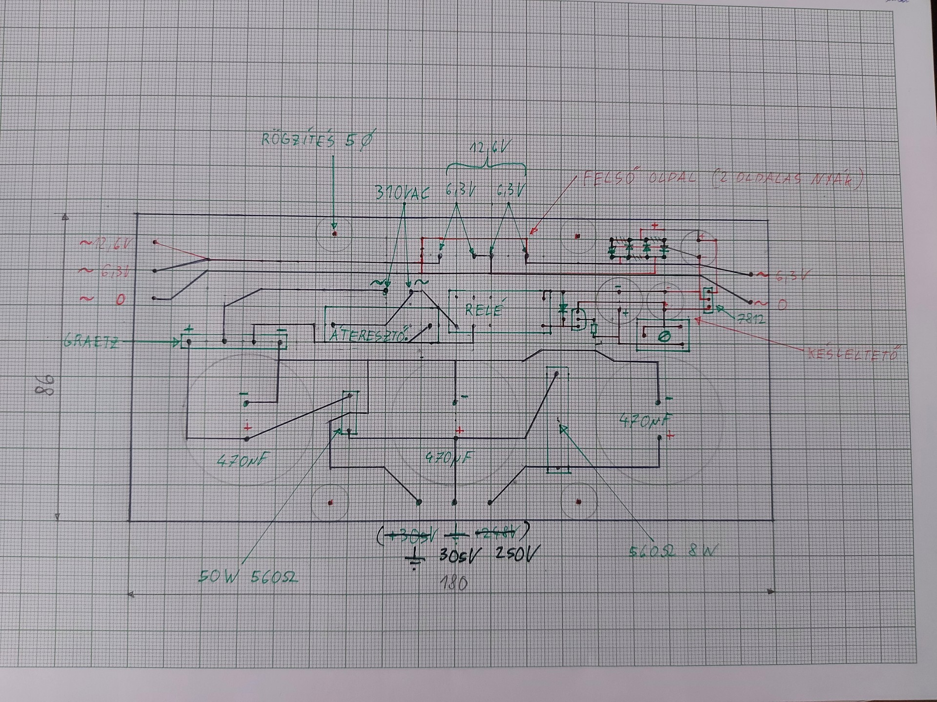

(#) Karesz 50 válasza BLY94A hozzászólására (») Júl 1, 2022 /
Nekem úgy tűnik mintha rosszul lenne vezetékezve a táp és megkerülné a Graetz árama a puffert. Két vezetékkel rámegyünk a pufferkondira és két vezetékkel eljövünk róla.

(#) Karesz 50 válasza gyulank hozzászólására (») Júl 1, 2022 / 1
Nekem pl. akadály, mert bogarássza ki "Veisz Gizi".
(Egyébként csak utána kellene nézned kicsit.)
(#) gyulank válasza Karesz 50 hozzászólására (») Júl 1, 2022 /
Ebből nem tudtam meg, de rá van írva, hogy mi mi, nem kell bogarászni.

(#) BLY94A válasza Karesz 50 hozzászólására (») Júl 1, 2022 /
Csatoltam a nyáktervét a tápnak.
De ezen mindenképp változatatok..
(#) Ge Lee válasza BLY94A hozzászólására (») Júl 1, 2022 /
Erről beszéltem, ez így nagyon nem jó!

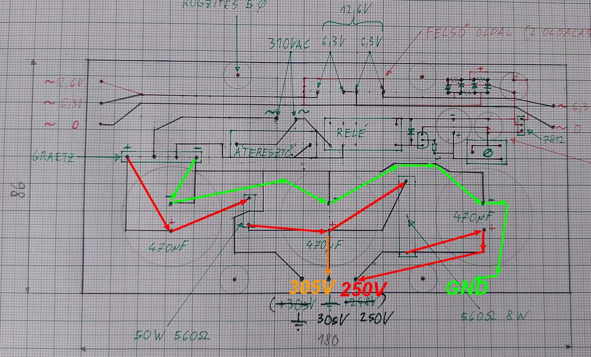

(#) Ge Lee válasza Ge Lee hozzászólására (») Júl 1, 2022 /
A szöveget már nem mentette el...
Berajzoltam hogyan kéne a vonalakat vinni, az 560/50W helyére meg ha nincs fojtód és van a fiókodban 500V-os FET akkor próbáld ki a fetes áteresztőt azzal tudsz késleltetni is, relé sem kell.
(#) BLY94A válasza Ge Lee hozzászólására (») Júl 1, 2022 /
Van fojtóm elvileg, bár elég régi és nem tudom bírja-e ezt az áramot.. Délután megkeresem őket..
Milyen nagyságú kéne ide? 2H? 5H?
De ha az nem lenne jó akkor a fetes megoldást is megpróbálom.

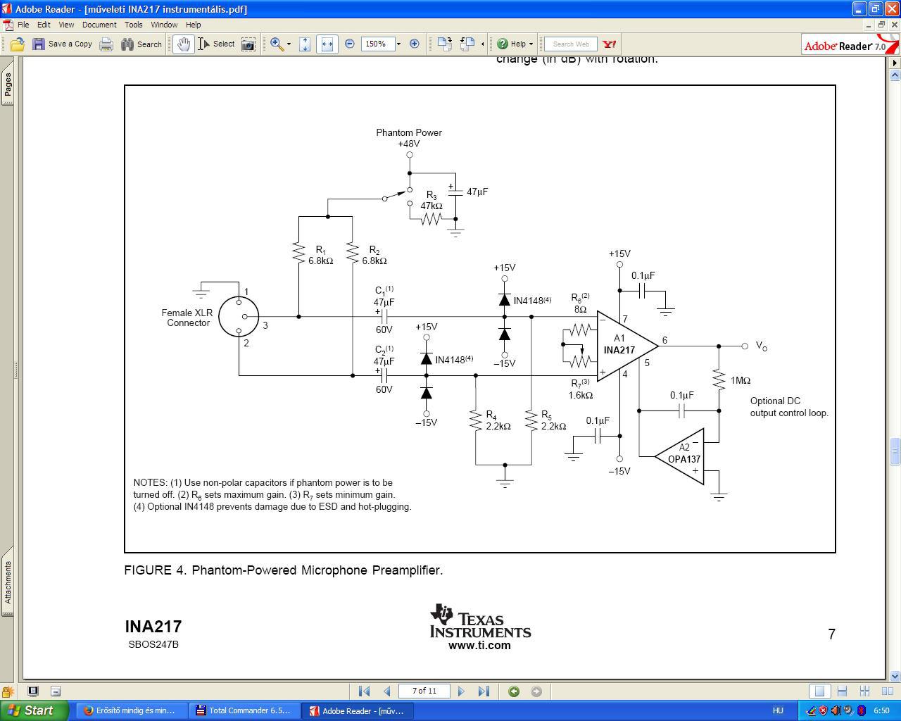

Azon a rajzon azt se látni, hogy mire megy a 2 ellenállás az INA bal oldalán, még lábszám sincs. De ha lenne sem tudtam meg az ég világon semmit abból, hogy berakott egy képet az INA adatlapjából. Pont arról van szó, hogy nem azt nézte hogy jó-e, hanem megmondta nekem, hogy nézzem meg, hogy jó-e. Ha biztos lennék abban, hogy jó, nem kérdeztem volna. De nem csak úgy dísznek tettem be semmit, meg az értékeket sem. Nem tudom, minek kéne még utánanéznem azokon kívül amik alapján ezt megrajzoltam. Nekem egyértelmű, hogy a PosA micsoda, viszont a jelzés nélküli bekötés meg nem. Amúgy meg a Kezdő kérdésekben pont azt kérdeztem, hogy nem-e jobb az ilyen, pl. ami a képen van, ami direkt arra készült, de senki nem mondott semmit, hisz előtte már megmondta valaki, hogy az a legjobb ami az én rajzomon van, azért ezzel rajzoltam...
(#) Suba53 válasza gyulank hozzászólására (») Júl 1, 2022 /
Azon a rajzon minden egyértelmű. Ha fogod magad, és pepötyögöd a böngésződbe az INA217 datasheet kereső kifejezést, akkor feldobja neked a Texas Instruments oldaláról ennek a mérő erősítőnek az adatlapját. Ott láthatod hogy ez egy tipikus Instrumentation Amplifier, aminek nagyon alacsony a zaja, és torzítása is, tipikusan kiválóan használható szimmetrikus jelek erősítésére, így mikrofon erősítő céljára is.
És ott is a szabványos műveleti erősítő szimbólumokat használják. A rajzáról láthatod a kérdéses elemek bekötését.
De te tudod, hagyd így a rajzodat, én nem fogom helyetted átrajzolni.
Nem biztos, hogy így jó (nem szimuláltam le és nem fogom kipróbálni).
Megtartottam az eredeti elképzeléseid egy részét
- az instrumentális erősítőt LM4562-vel
- az átkapcsolható fatomtápot
De felhúztam féltápra az opamp bemeteteit, hogy egyáltalán működjön a kapcsolás.
És kihagytam a negyedik opampot, mert feleslegesnek tartom.
Igaz így figyelni kell arra, hogy ne menjen ki a fantomtáp az aszimmetrikus bemenetre, pl. reteszelni kell az átkapcsolót, vagy ilyesmi.

Így igaz, de az INA erősítő, az először Karesz hozzászólásához mellékelt rajzon jelent meg, és te azon morogtál, hogy azon nem látod az INA bal oldalán a lábszámozást.
„Azon a rajzon azt se látni, hogy mire megy a 2 ellenállás az INA bal oldalán, még lábszám sincs. De ha lenne sem tudtam meg az ég világon semmit abból, hogy berakott egy képet az INA adatlapjából.”
Karesz által berakott rajz egy világbajnok mikrofon erősítő rajza. Az INA217 egy professzionális mérő erősítő, differenciális jelek erősítésére. Sokkal komolyabb akusztikus szenzorok jelfeldolgozására alkalmas mint akármilyen mikrofon. Csak gondolj a szonár rendszerekre.
Teljesen jó a rajzod, gratulálok hozzá! Csináld meg. R8, R9 legyen 2.2k.
Ha eleinte mégsem működne valami miatt, majd később lenne mondjuk 46 dB mély emelése az aszimmetrikus fokozatnak majd segítünk megoldani a problémákat, mert megérdemled. Nyugodtan rajzolhatod kersztbe-kasul eligazodunk rajta... nem egy bonyolult szerkezet.
Amúgy a net tele van működőképes mikrofon erősítőkkel (is).
Félve jegyzem meg, hogy a műveleti erősítők lábkiosztása szabványos, de ezt neked még nem kell tudnod. Izgatottan váruk a fejleményeket
