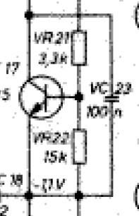

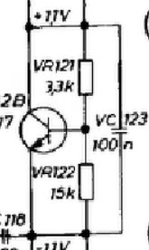

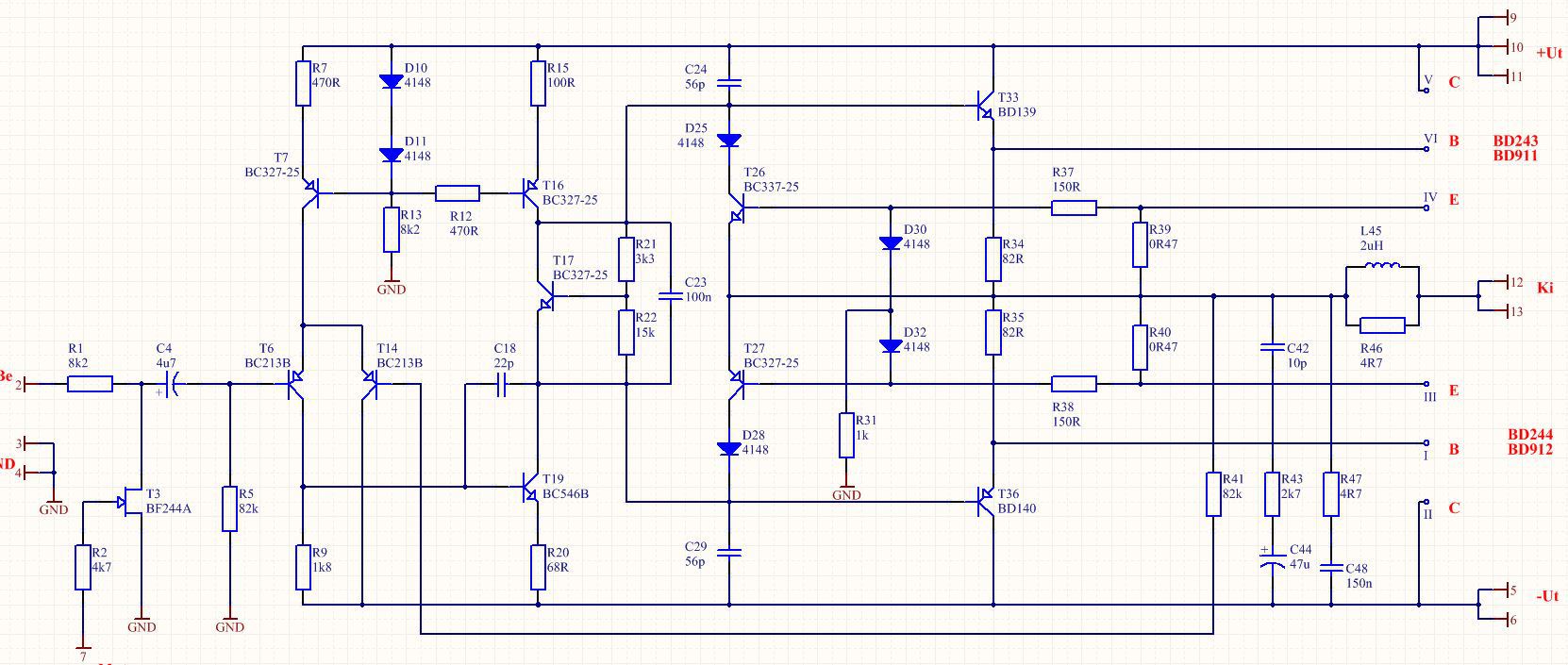

(#) lóri hozzászólása Júl 3, 2022 /
Pont most firkálok egy panelt a 6383S-hez.
Nézegetem a kapcsolásokat és valami nem jó..
Van egy tökjó 100nanos kondi benne C123-as jelzéssel, ami hol ide van kötve, hol oda.
Két gyárijellegű rajz is ellentmondásos, de három verziót találtam.
Melyik a helyes?
Akkor a 10pF alatti rövidzár ugye nem kell?
Mielőtt legyártatnám, jó lenne tudni ezeket.
Mellékeltem a saját rajzomat is, nézzetek rá légyszi, mert nem szeretném elrontani.
Köszönettel:lóri
(#) Gafly válasza lóri hozzászólására (») Júl 3, 2022 /
Tehát az lenne a kérdés, hogy honnan hiányzik egy petty?
(#) lóri válasza Gafly hozzászólására (») Júl 3, 2022 /
Az is.
Én nem rajzoltam be, mert állítólag nem kell.
Meg a 100nF-eknél is, hova kell a petty?
Szülője ez volt.
Köszönöm, de ez inkább hasonlít valami Kleopátrára, mert van benne poti, meg ilyenek.
