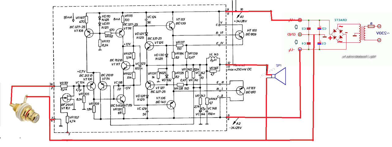

(#) maky94 hozzászólása Júl 13, 2013 /
lehetne ebből külön erősitőt csinálni ...vagyis van e ennek be meneti pontja kimeneti pontja meg feszültség bemeneti pontja
(#) Beringer 600 válasza maky94 hozzászólására (») Júl 13, 2013 /
Szia! ezt hogy érted?
úgy hogy rendesen mintha egy kis erősítő lenne jack dugót tenni rá meg a hangzórót ráköti és h így működne e
meg h hogy lehetne ezt bekötni
(#) scooby_ válasza maky94 hozzászólására (») Júl 13, 2013 /
Egy végfokozatnak alapvető dolog, hogy van:
-Egy hangfrekvenciás bemenete
-Egy hangfrekvenciás kimenete
-Tápellátásra szolgáló bemenete (szimmetrikus vagy aszimmetrikus)
Továbbá igen, megoldható, hogy megszólaljon, ha van hozzá megfelelő tápegységed ami lead +-35-38V-ot.

és ehez kérnék segítséget hogy ezeket hova kéne bekötni ...mert sajna nem nagyon értek még hozzá h meik jel mit takar és nem jöttem rá h hova kell bekötni

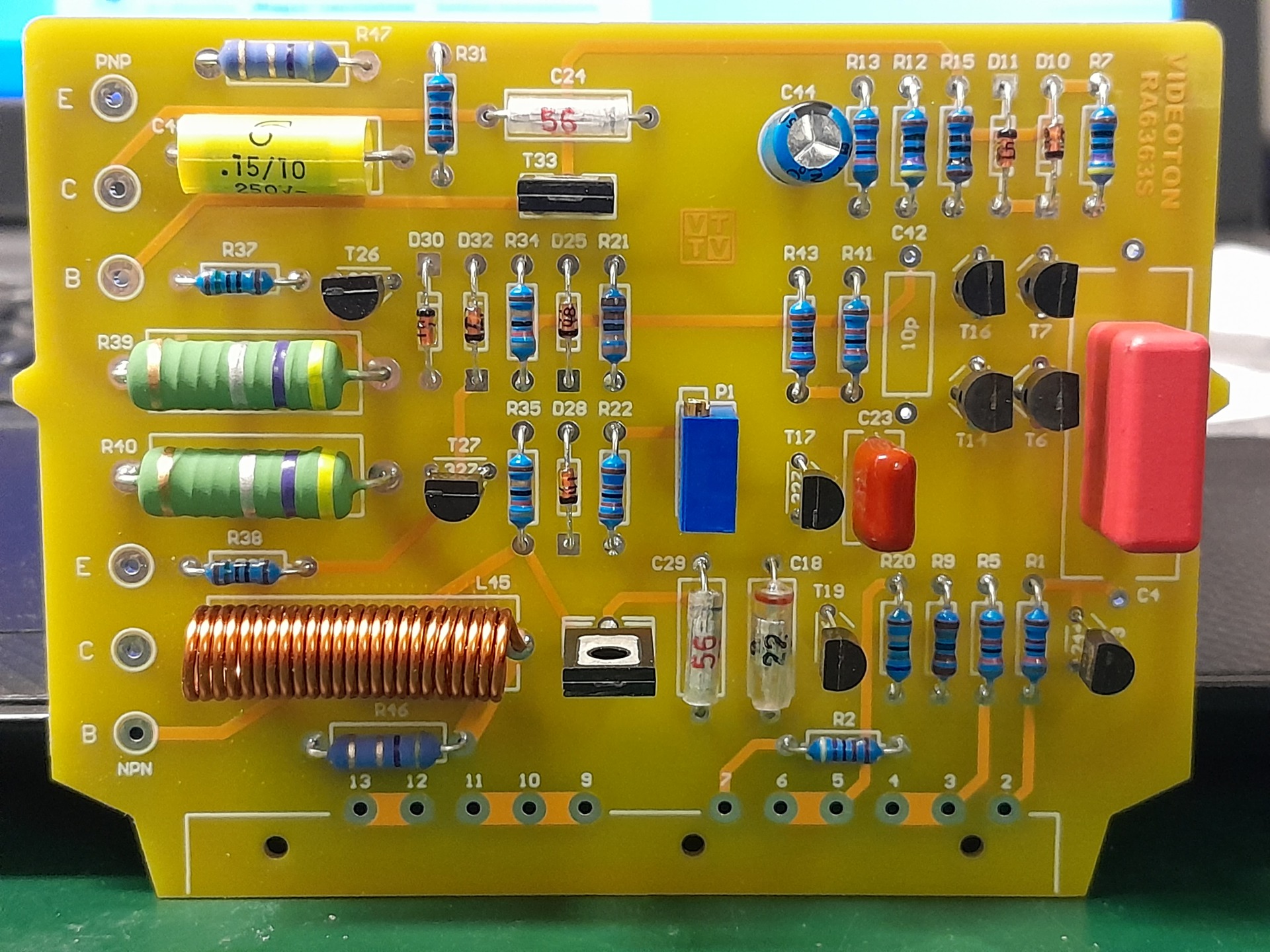

Tennél fel képet a használni kívánt végfok modulról.
(#) maky94 válasza fecameca hozzászólására (») Júl 13, 2013 /
nekem külön az erősítőböl megmaradt a vég fok azt akarom megcsinálni ilyennek semmi köze egy hifihez ..igen hifiből maradt meg ami annó elszált de a végfokja jó ..

ez a baj hogy nem tudom hol van a bemenete ..képpel sajnos nem tudok szolgálni mert nincs semmi kéznél amivel képet tudnék készíteni
Használd a válasz gombot:Ez a fajta panel?
A hozzászólás módosítva: Júl 13, 2013
beultetes.pdf
(#) maky94 válasza Beringer 600 hozzászólására (») Júl 13, 2013 /
igen.

A készülék kapcsolási rajzát már felrakták itt
Itt a kapcsolási rajz,innen meg tudhatod hogy hová mi kell.
Itt meg, hogy hogyan is kéne összevezetékezned. A rajzon a csatlakozási pontok mellett vannak a számok, hogy hányas csatlakozási pontra van kivezetve a sínen.
Van az aljzat tüskesor egy tüske aljzat,egy számozást jelent,és így már ki is számoltad hogy hanyadik tüskéhez milyen polaritású feszültség kell,és hogy hol a bement,és a kimenet.

(#) scooby_ válasza Beringer 600 hozzászólására (») Júl 13, 2013 /
Emlékeim szerint a tüskesorra rá is voltak írva, hogy melyik micsoda a számokkal együtt, az aljzaton meg ha nem csal az emlékezetem, akkor a számok is fel voltak tüntetve.
(#) Beringer 600 válasza scooby_ hozzászólására (») Júl 13, 2013 /
Pontosan.

Sziasztok! Kaptam egy videoton ra6363 erősítőt már mint alkatrészt. Meg szeretném csinálni sima végfoknak a kép alapján, Az lenne a kérdésem hogy, milyen trafót kéne hogy szerezek hozzá? Menyi a megengedett egyenáram felvétele? Van itthon egy 50wattos trafóm az 2x26voltott ad le de sajna az kevés lenne a 2db modulnak. Meg még egy kérdés a saját trafójának milyen szekundere van? Köszönöm a válaszokat.
(#) Beringer 600 válasza at22 hozzászólására (») Dec 30, 2013 /
Szia! Ezekhez a végfok modulokhoz,2x24vAC-160w-os trafó szükséges.
