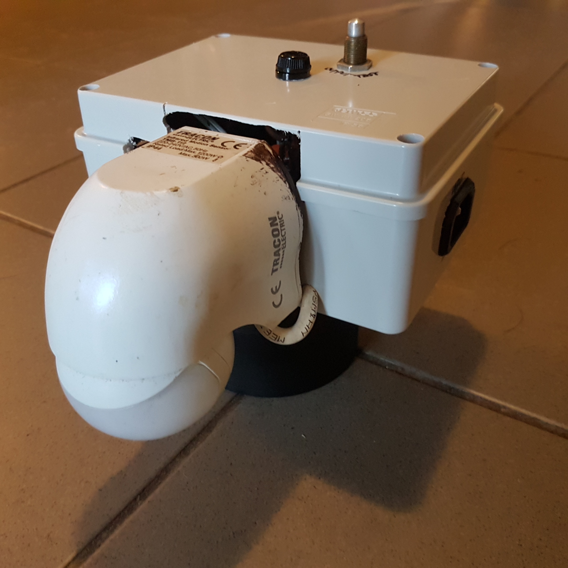

"Mozgásérzékelős kapcsoló doboz".
Az első képen látható jobb oldalába kell csatlakoztatni egy tápkábelt ‒ olyat, mint a számítógépekbe ‒, a második képen látható bal oldalában lévő lapos aljzatba lehet csatlakoztatni a kapcsolni kívánt eszközt, amit a mozgásérzékelő kapcsolgat. A tetején lévő nyomógomb a kapcsolt szál helyett a bejövő fázist teszi a kimeneti aljzatra amíg nyomva tartják, így tesztelhető, ami oda lett csatlakoztatva. A tetején az a fekete kupak egy üvegcsöves biztosíték foglalat, a fázis ezen keresztül jön be.
Mivel nem nagy, így ez a doboz bárhol elhelyezhető, ahol stabilan lehet és mozgásérzékelős kapcsolást szeretne az ember, bármiféle módosítás nélkül.
(#) Monster02 válasza Udvari Zsombor hozzászólására (») Júl 22, 2022 /
Jó az ötlet , de vízhatlanság szempontjából vannak agályaim. De ha neked jó , akkor legyen.
(#) Skori válasza Monster02 hozzászólására (») Júl 23, 2022 1 / 4
Szerintem a külsejénél, csak a belseje néz ki borzalmasabban. Persze csak tippelek, mivel arról nincs kép.
(#) sonajkniz válasza Udvari Zsombor hozzászólására (») Júl 23, 2022 / 1
Tudod, én szeretem az egyszerű, és ezért megbízható dolgokat. (Ezért utálom a német technikát.)
De desing tekintetében inkább tőlük tanulj, ne az oroszoktól!

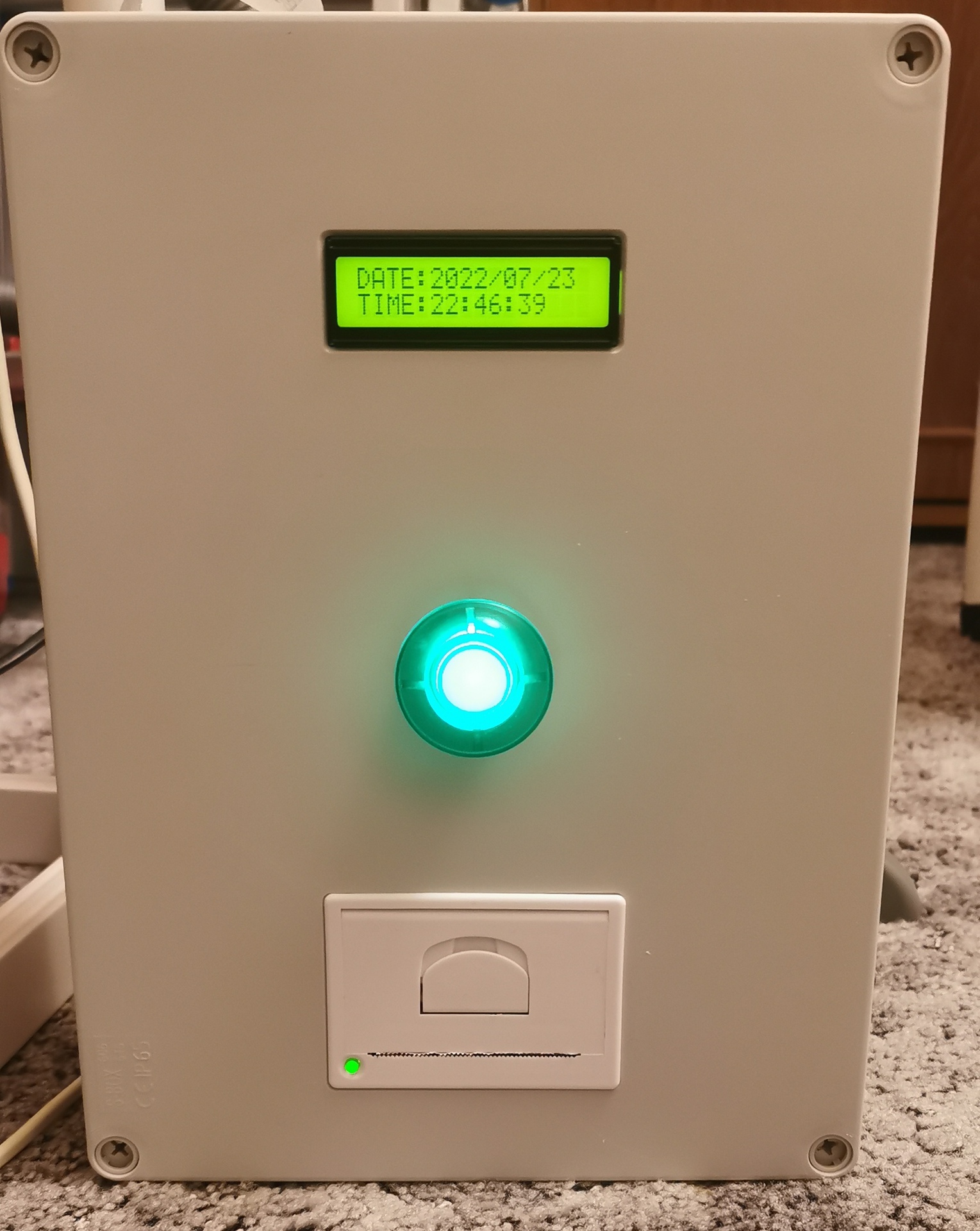

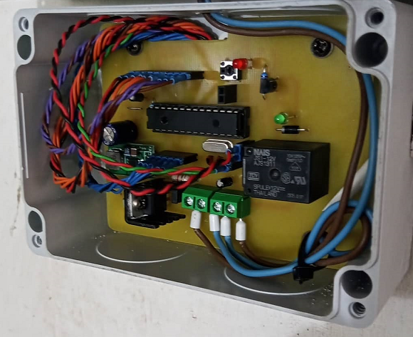

(#) jocoka hozzászólása Júl 23, 2022 / 12
Elkészült megbízásra egy sorszám nyomtató egy műhelybe.
Köszönetet szeretnék mondani annak aki segített nekem a programozásban.
A készülék lelke egy arduino nano.
A programozásért köszönet jár Josi777 kollégának sokat segített hogy ez sikerüljön.
További szép estét kívánok mindenkinek!

(#) Zoli_bácsi válasza jocoka hozzászólására (») Júl 24, 2022 /
Nagyon szép, igényes kivitelezés. Gratulálok! Én szoktam még tenni a kijelző elé diszkeretet, csak a dizájn miatt. Végre látok egy olyan kivitelezést, ahol nincsenek ott a felfogató csavarok az LCD kijelzőnél. Az nagyon el tudja rontani az összképet. Ez viszont nagyon szép, és igényes megoldás.
