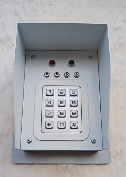

(#) Zoli_bácsi válasza kameleon2 hozzászólására (») Júl 13, 2022 / 2
Végig olvastam a társak által javasolt kiegészítéseket. Néhány közülük még az előtt eszembe jutott nekem is, hogy olvastam volna. Szóval ezeket a kiegészítéseket tettem bele: A programozó gomb és a táp együttes bekapcsolása után 1s*el a 4db "kijelző LED" folyamatosan világít. Ekkor lehet bevinni a kódot. Most már itt is csipog, a billentyűzet. Miután az utolsó számjegy is megvan, elalszik az összes kijelző LED. Ezután működik a kód. Következő: 3 hibás kód esetén egy kimenet aktívvá válik 60s időre. (Ezzel a felhasználó bármit kezdhet. Például riasztás kimenet, vagy valami más.) 60s után ez a kimenet alacsony szintet vesz fel. Helyes kó esetén is kikapcsol az "ERROR" kimenet.

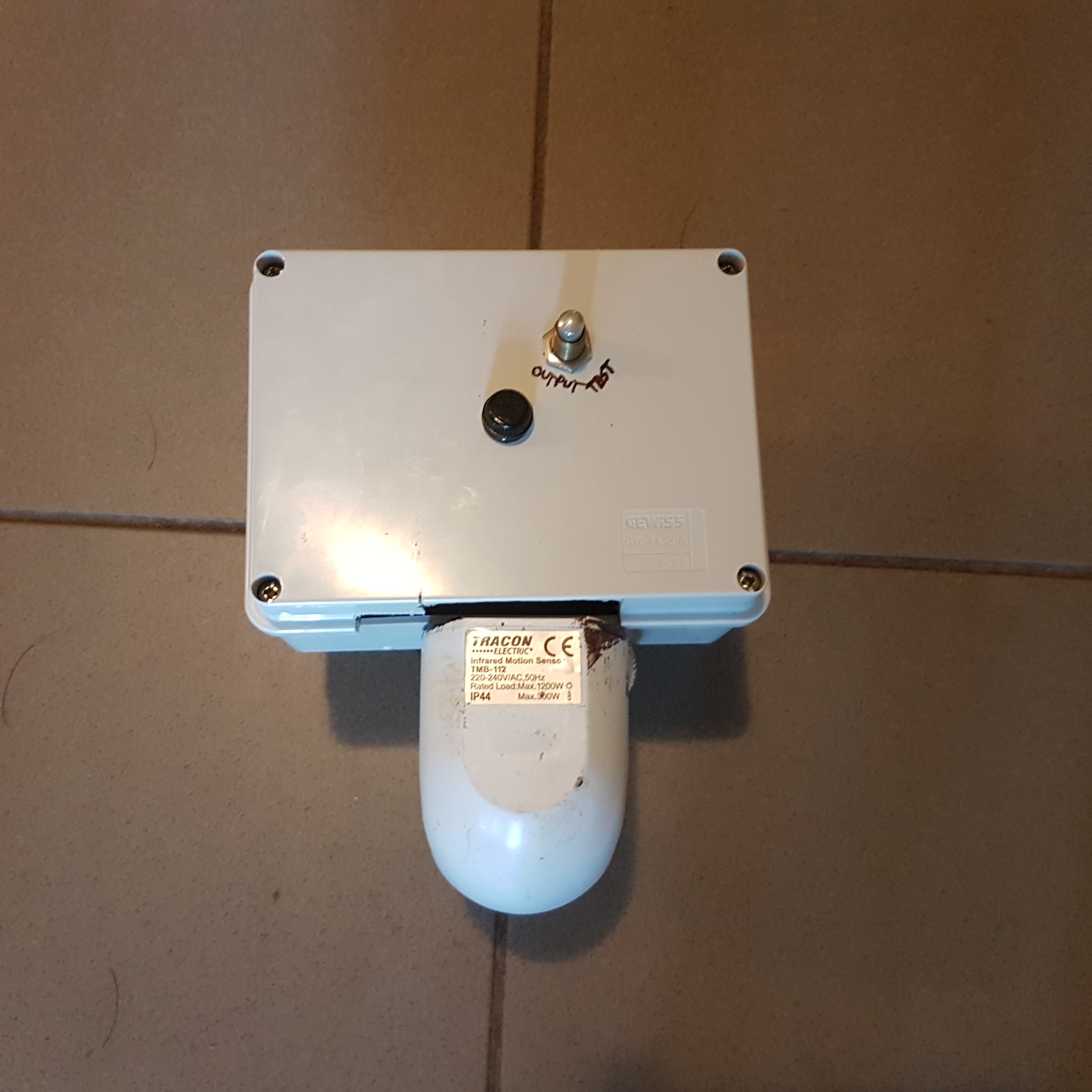

(#) Udvari Zsombor hozzászólása Júl 22, 2022 /
"Mozgásérzékelős kapcsoló doboz".
Az első képen látható jobb oldalába kell csatlakoztatni egy tápkábelt ‒ olyat, mint a számítógépekbe ‒, a második képen látható bal oldalában lévő lapos aljzatba lehet csatlakoztatni a kapcsolni kívánt eszközt, amit a mozgásérzékelő kapcsolgat. A tetején lévő nyomógomb a kapcsolt szál helyett a bejövő fázist teszi a kimeneti aljzatra amíg nyomva tartják, így tesztelhető, ami oda lett csatlakoztatva. A tetején az a fekete kupak egy üvegcsöves biztosíték foglalat, a fázis ezen keresztül jön be.
Mivel nem nagy, így ez a doboz bárhol elhelyezhető, ahol stabilan lehet és mozgásérzékelős kapcsolást szeretne az ember, bármiféle módosítás nélkül.
(#) Monster02 válasza Udvari Zsombor hozzászólására (») Júl 22, 2022 /
Jó az ötlet , de vízhatlanság szempontjából vannak agályaim. De ha neked jó , akkor legyen.
(#) Skori válasza Monster02 hozzászólására (») Júl 23, 2022 1 / 4
Szerintem a külsejénél, csak a belseje néz ki borzalmasabban. Persze csak tippelek, mivel arról nincs kép.
(#) sonajkniz válasza Udvari Zsombor hozzászólására (») Júl 23, 2022 / 1

(#) Zoli_bácsi hozzászólása Júl 23, 2022 / 16
Kész a kódzár. Cikket is megírtam, hamarosan megjelenik!

(#) Zoli_bácsi válasza Udvari Zsombor hozzászólására (») Júl 23, 2022 / 1
Tessenek az igényes építést, kivitelezést is előtérbe helyezni. Törekedj arra, hogy minél szebben, pontosabban vágd ki a dobozt. Persze több munka, ez igaz. De megéri, hiszen csak egyszer kell megcsinálni, hogy szép legyen. (Na jó, kétszer, ha valamit elmérünk )
