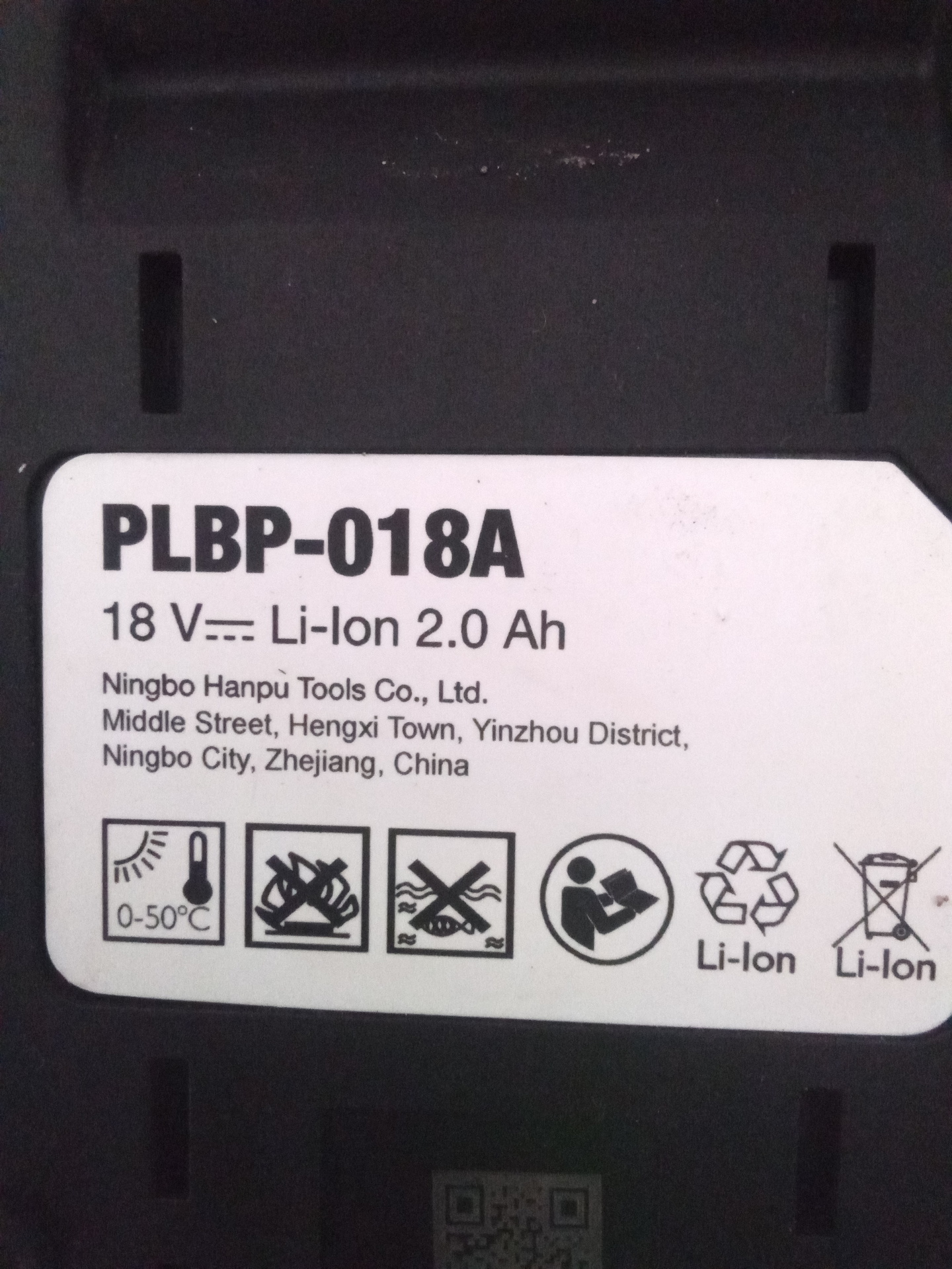

Azt szeretném kérdezni tőletek, hogy a Praktiker saját márkás akksis gépébe kapható e nagyobb működési idejű akksi?
(#) Rosszmáj válasza jani1987 hozzászólására (») Júl 17, 2022 /
