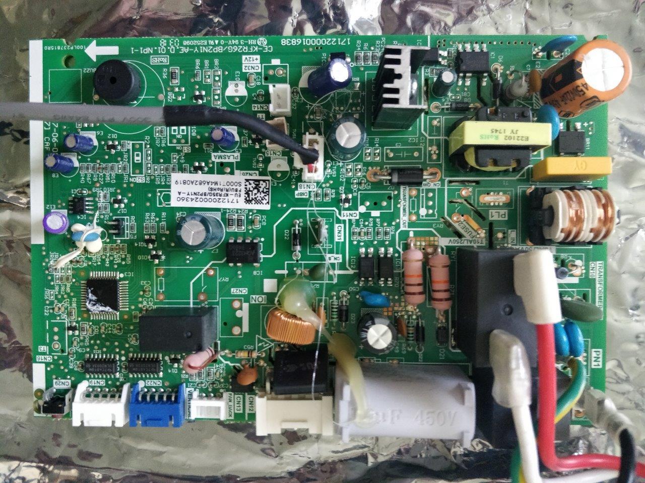

Bosch Climate RAC 3,5-2 OU típusú splitklima bel- vagy kültéri vezérlőpaneljének javításához értő és pár napon belül elvállaló szakembert keresnék Bp.-en vagy környékén.
A készülék pár perc működés után (a kültéri ekkor sem indul el) E1 hibakóddal leáll.
A beltéri panel képét mellékeltem.
Tudom, hogy "nem divat" a javítás, de én tennék egy próbát!
Köszönöm
Zoli
(#) kaqkk válasza Zoleeh hozzászólására (») Júl 2, 2022 /
A nagy relé mellett van az a fehér műanyag alkatrész (biztosítékház) pattintsd le és mérj rá a biztire (a szakadt akkor cseréld) ha jó a bizti akkor a kicsi relét cseréld ki . (baloldalt a kék csatlakozó felett )
A hozzászólás módosítva: Júl 2, 2022
(#) Zoleeh válasza kaqkk hozzászólására (») Júl 2, 2022 /
Szia kaqkk!
Köszönöm a gyors választ!
El vagyok bizonytalanodva.
Egyetlen alkatrész van, ami fehér, de arra az van írva, hogy 1,2 µF 450V, ami a 0-hoz erősen konvergáló tudásom szerint kondenzátor lehet. Ráadásul nem nagyon sikerül lepattintani sem, persze csak érzéssel próbáltam.
Ha ezen túl lendülnék, a kis relét sem tudnám kicserélni, mert se cserealkatrészem, se önbizalmam ilyen művelet elvégzéséhez.
Bocs azt benéztem ! Nem bizti kondi azt akkor ne bántsd egyből a relét cseréld .

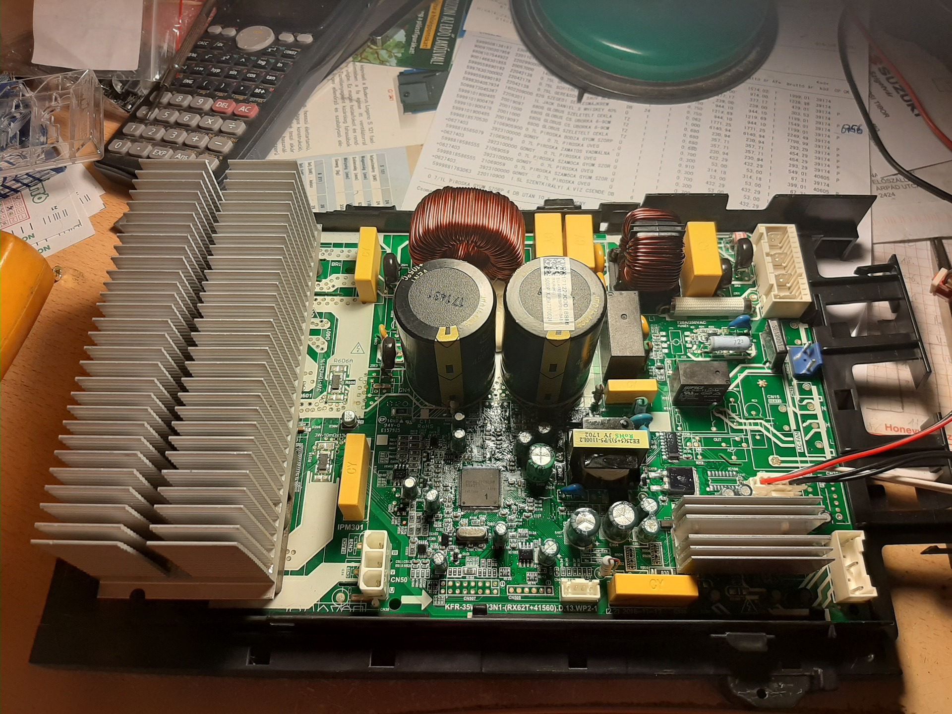

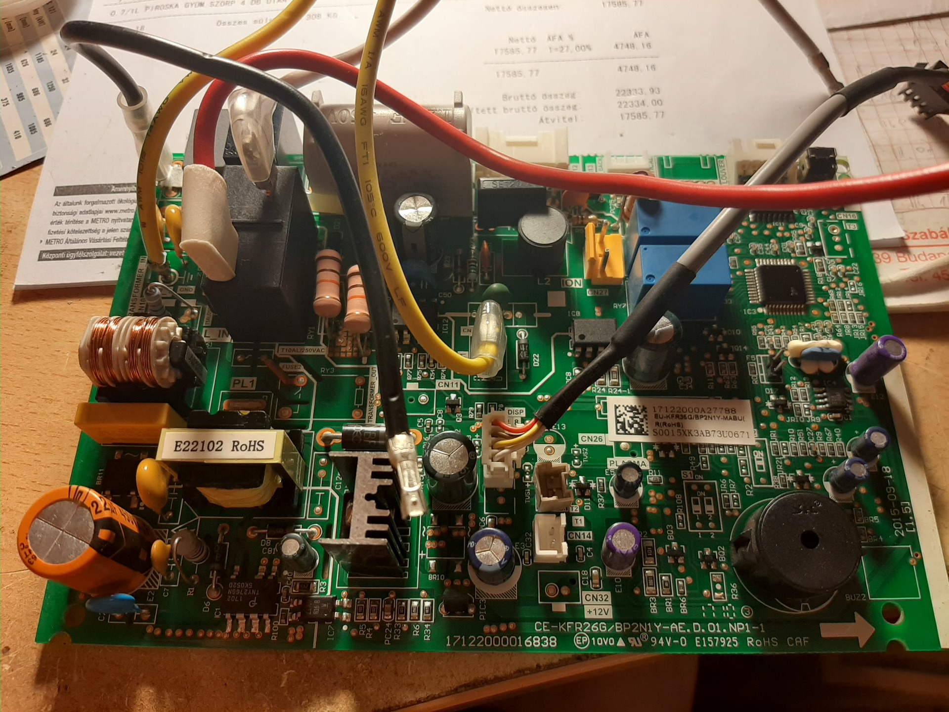

Pár éve én is igy jártam egy MIDEA MSMABU-12HRDN1-QRDOGW (3.5Kw) klimával kb 2év üzemelés után nekem is az E1 hiba jött be (komminikációs hiba a kültéri és beltéri között)!
Készítettem fémyképeket a panelekről ,ugyanez a panel volt az enyémben is !
Sok időt eltöltöttem a javítással,viszzarajzoltam a kommunikációs részt ,szkóppal mértem stb de hiábavaló volt egész ,végén panelcsere oldotta meg problémát (a kültéri inverter panel volt a hibás 25 000Ft került), az Aliexpress-en is beszerzhető de nekem klimás hozott kül és beltérit és cserelgetésel lehetett behatárolni a hibát !
A relé is meghibásodhat ,azt érdemes megnézni de az enyémben jó volt !

(#) Zoleeh válasza nagyg282 hozzászólására (») Júl 2, 2022 /
Értelek, köszönöm
Ahogy nézem a csatolt képeid címét, épp most van évfordulód. Nálunk majd 1 évvel tovább húzta, szóval örülnöm kéne, de mégse megy.
Mivel erős időprésben vagyok, ezért gondoltam, hogy a javítás lenne a leggyorsabb. Ebből kifolyólag az Ali sajnos nem jöhet szóba, majd hétfőn megtudom, hogy mennyiért és mikorra lehet cseredarabot venni. Ha lesz alkatrész a szerelő nálunk is a cserélgetős módszert emlegette. Ő még annyit tett, hogy a kültéri sorkapcsán balról az első kettőt egy dróttal rövidre zárta, de így se indult el a kültéri, ami szerinte a beltéri panel hibájára utal. Amikor ezt elmeséltem a tőlem 200 km-re talált magát paneljavítóként hirdető szakembernek ő ezt cáfolta. Viszont annyit mondott, hogy ez alapján bonyolultnak tűnik az ügy és nem is tudja mikor lenne rá ideje, hogy végignézze a paneleket. Szóval valószínűleg nem egy relé a ludas.
Persze attól még "megnézném" csak ehhez is kevés vagyok. Gyanítom kiszerelt állapotban még macerásabb. Vagy tévedek?

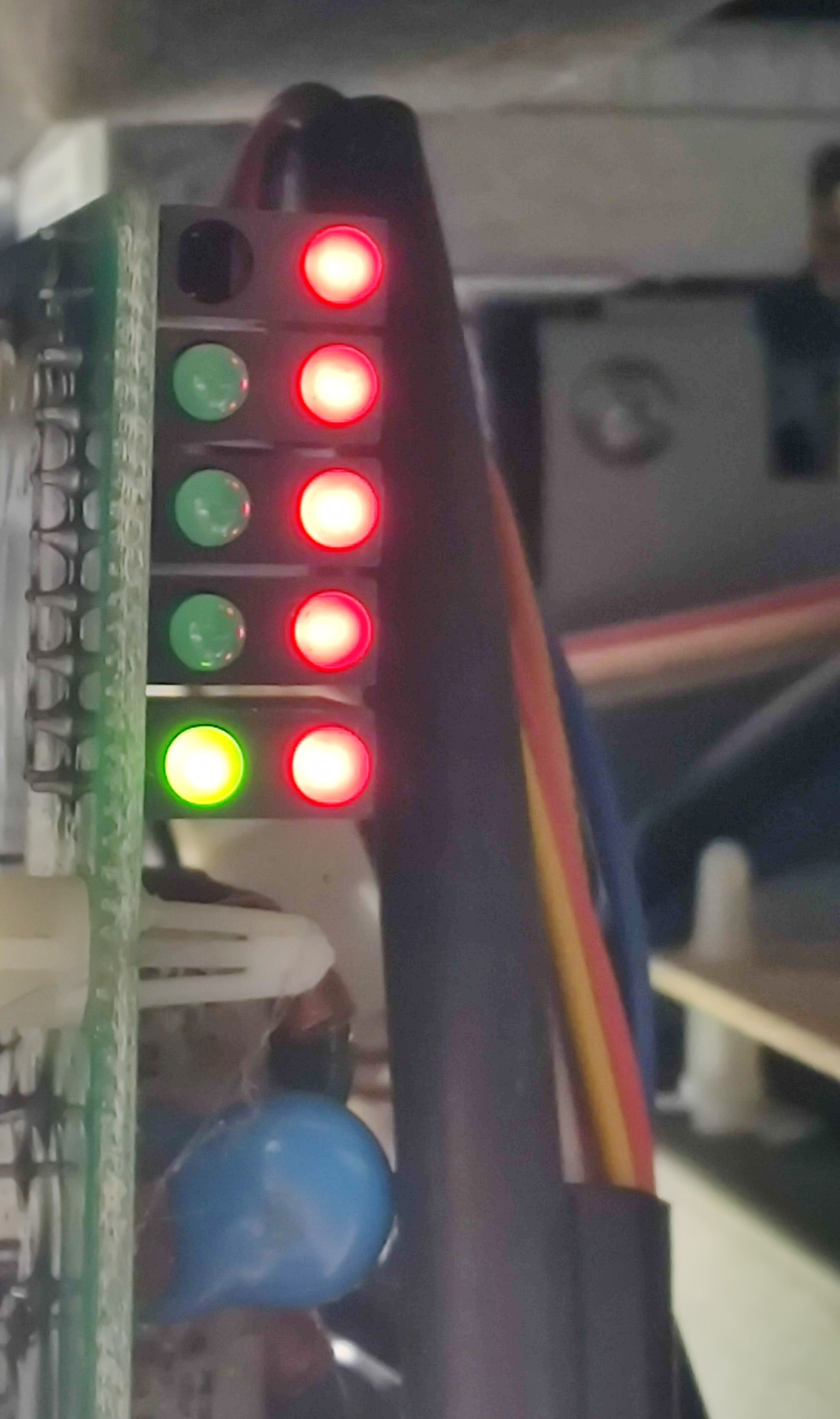

Van egy régebbi Airwell Trio Dakota tral inverteres klímám használtan felszereltük és a kültéri meg sem moccan. Amikor áram alá helyezem kattan egyet és ennyi. Lehet, hogy a vezérlése rossz?
Talán tud valaki segíteni.
(#) kaqkk válasza Mikkencs hozzászólására (») Júl 13, 2022 /
A kültéri -beltéri összekötése jó ? színek-számok stimmelnek ? A kültéri kötésdobozán elvileg van kapcsolási rajz fotózd le megnézném .
A hozzászólás módosítva: Júl 13, 2022
(#) Mikkencs válasza kaqkk hozzászólására (») Júl 13, 2022 /
Igen stimmel a bekötés ellenőriztem. négy pont van csak föld,nulla,fázis,jel.
A beltérik elindulnak csak a kültéri nem ? Minden beltéri hűtésre van beállítva ?
A háromból kettő műkődik egy nem de azt kikötöttem. Hűtésre vannak állítva.
Semmi hibakód nincs ? beltérin led nem villog kültéri elektronikán led nem villog kijelző nem ír semmit ?
A beltérik elindulnak csak a zöld led világít rajtuk, a kültérinél a négy zöldből egy világít az 5 pirosból mind világít.
Akkor nézd meg a service manual ban hogy mit jelent az 5 piros led +1zöld
