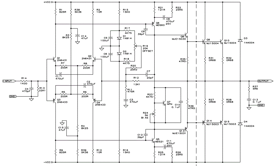

(#) reloop válasza firstman hozzászólására (») Júl 4, 2024 /
Szia! Nincs ezzel semmi gond, építsd nyugodtan! A topológia alapja ugyan az mint az átlag autós végfoké. Azok jól szólnak ez pedig bizonyára túl tesz rajtuk. Az 565 és az autós végfok között félúton találod a Leach amp-ot. Bővebben: Link. Arra sincs panasz.

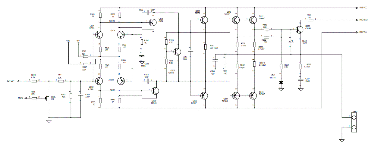

(#) reloop válasza firstman hozzászólására (») Júl 5, 2024 / 1
Mellékelem azt a kapcsolást ami az autós végfokokra a legjellemzőbb és a Krell-t is, ha úgy jobban tetszik.
Számtalan gyártó használja ezt a topológiát, nyilván nem véletlenül.

Te a duál differenciál bemenetű erősítőkre gondolsz? Azokban tényleg nincs semmi extra alapjában véve. Jelenleg is van ilyen pa erősítőm. Az 565 esetén ez a kapcsolás egy kissé meg lett variálva, de ha jól sejtem ezt te is láttad már.
Írtam is, hogy az alapkapcsolástól jobb eredmény várható.

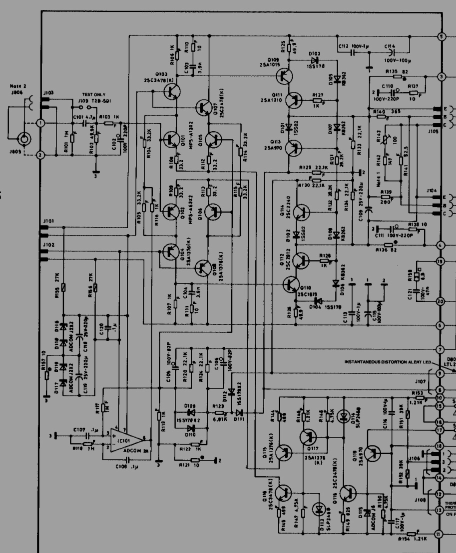

Ha lehántjuk a rajzról a DC-szervót, a koppanásgátlót és a clipp-indikátort azt látjuk, hogy két földelt bázisú és egy emitter-követő tranzisztor került a jel útjába. Ezek bizonyos problémákat orvosolnak, halkan megjegyzem, ez az ebéd sincs ingyen
Ha már szóba került a Krell, csatolom milyen az amikor a szimmetrikus felépítésű erősíből a lecke meg van írva és ez még csak az első fokozat.
(#) mcc válasza reloop hozzászólására (») Júl 5, 2024 /
A legfontosabb részlet a Q111, Q112, D103-106 alkotta Hawskford kaszkód. 20dB-el csökkenti a nyílthurkú torzítást.
(#) firstman válasza reloop hozzászólására (») Júl 5, 2024 /
Nagyon szép kapcsolás. Ugyan 10 évvel később készült, de nem kétlem, hogy sokkal jobb, jól kidolgozott és szépen felhasználták hozzá az addigi tapasztalatokat. Viszont ez már abszolút az a kategória, ami nálam szóba sem jöhetne utánépítésre. Kicsi esélyét látom annak, hogy egy ilyet hiba nélkül össze tudnék rakni és sikeresen tudnám éleszteni. Viszont azt is tisztáznunk kell, hogy az 565 sem úgy jótt szóba, mint a legjobb erősítő. A korához képest egy jó kapcsolásra épül. A teljesítményéhez képest nagyon jó minőséget produkál, ráadásul ez a minőség talán még pontosabb átvitelt is tesz lehetővé, mint amit az átlagos erősítők nyújtanak. A specifikációi alapján szerintem a jobb kapcsolások közé tartozik., hisz a tervezésnek hála, szépen odébb tudták tologatni a tizedesvesszőket a torzítási adatoknál. Persze a hangját nem ismerem és nem tagadom, hogy talán nem is tetszene.
