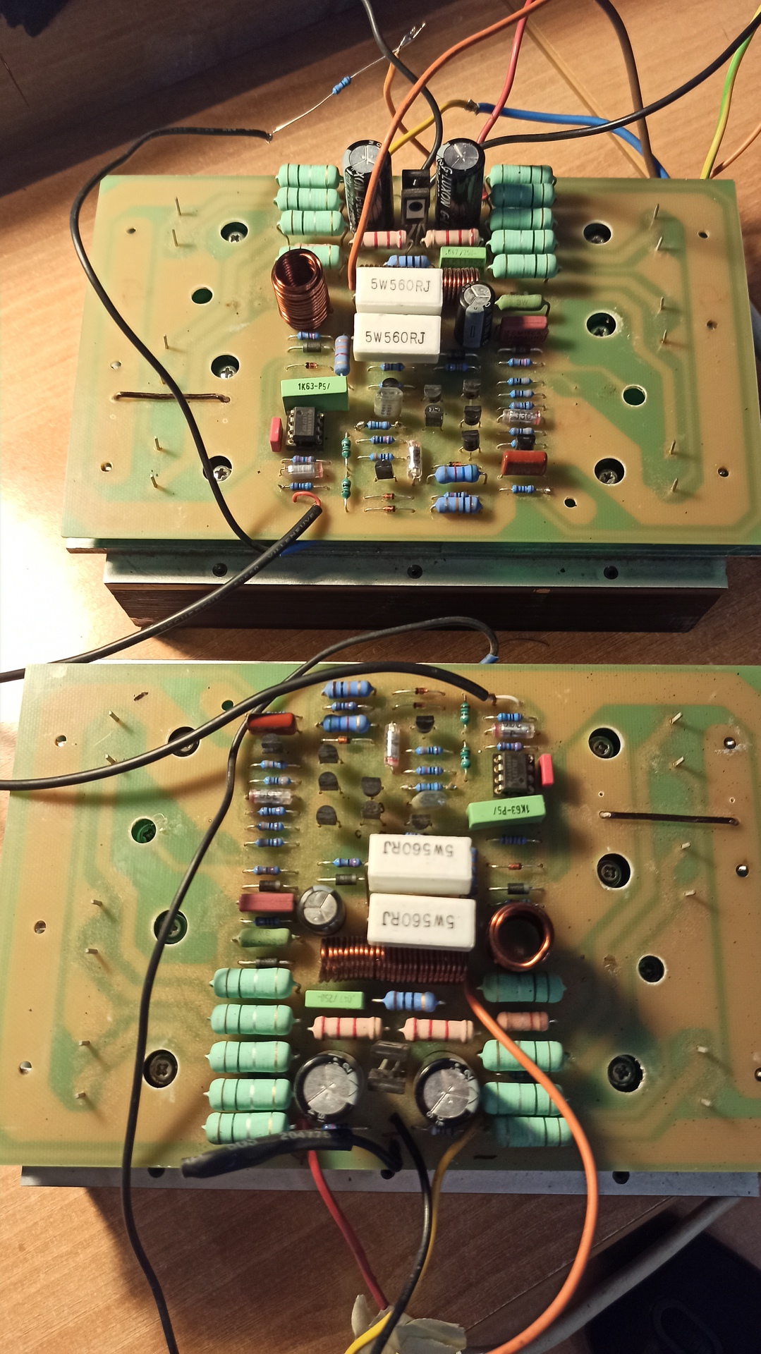

Az előző építésemről? Nem értem ezt a kérdést, illetve kérést. Itt van mondjuk a 606. Én viszonylag kevés építést tudok magam mögött, hisz eleve kevés az olyan kapcsolás amiben elég fantáziát látok ahhoz, hogy elkezdjem összerakni. Próbálkoztam egyszerű csöves erősítővel, nem laterális végfetekkel, volt ic-s erősítőm is. Már régóta az mozgat, hogy jó minőségű és ezzel együtt nagy teljesítményű kapcsolást találjak. A 606 már majdnem jó lehetett volna, de végül nem találtam annyi pluszt benne, hogy az legyen a fő erősítőm. Most elkezdem a gfa 555-öt, és később talán az 565-öt is.
(#) mek-elek válasza firstman hozzászólására (») Júl 6, 2024 /
Én úgy vagyok vele, hogy lehet beszéddel kommunikálni, de szemmel az igazi. Azt véletlen sem gondold, hogy véleményezni akarlak! Mármint az építési szokásaidat. Köszi a képet, bár több nézőpontnak, esetleg több építési képnek jobban örültem volna. De ez csak az én hozzáállásom a témádhoz. És persze más fórumtársak, aki ilyennel kacérkodnak, és kukkolnak ötletért, tapasztalatért, még tanulhatnak is belőle. Akik meg öncélúan csak belemotyognak, lehet egy jó napjuk.
A képhez visszatérve, jó lett volna látni e panelek tápolását is. Esetleg a dobozba szervezését. De nem akarlak ezzel tovább fárasztani...
(#) firstman válasza mek-elek hozzászólására (») Júl 6, 2024 /
A panelek a végén kaptak 1-1 APT-100 toroidot, viszont bedobozolva nem lettek. Mentek néhány órát, részben műterheléssel, részben pedig hangsugárzóval terhelve. Mint írtam, igazából nem találtam meg benne azt amit kerestem. Próbálkozom, hátha találok olyat ami jobb lesz számomra.

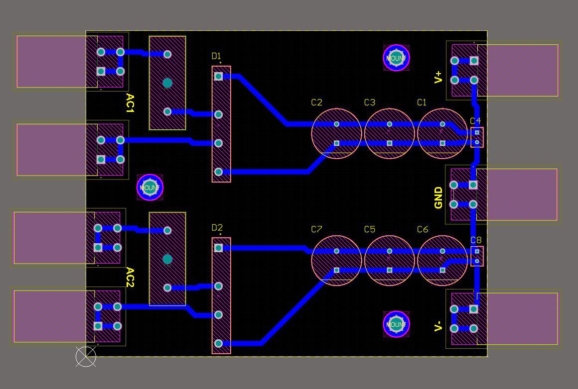

(#) diamik válasza reloop hozzászólására (») Júl 7, 2024 /
Szia, igyekeztem haladni.
A tápegység huzalozását mellékelem, illetve az erősítő kapcsolási rajzát. Ha bármi elkötést látsz, szívesen venném.
A NYÁK egyoldalas legyen? Bármi tanács, mit hogyan huzalozzak, elrendezés...
(#) reloop válasza diamik hozzászólására (») Júl 7, 2024 /
Szia! Akkor átment az üzenet a táp kialakításával kapcsolatban. Most már jó lesz.
A NYÁK lehet két oldalas, de az áramkör bonyolultsága egyáltalán nem igényli.
Az IN és az OUT pontok minél távolabb essenek egymástól.
A rajzon majd össze kell kötnöd Q8, Q11 emittert a kimenettel és tegyél az U3 műveleti erősítő 4-es lábára is 1 µF kondit.

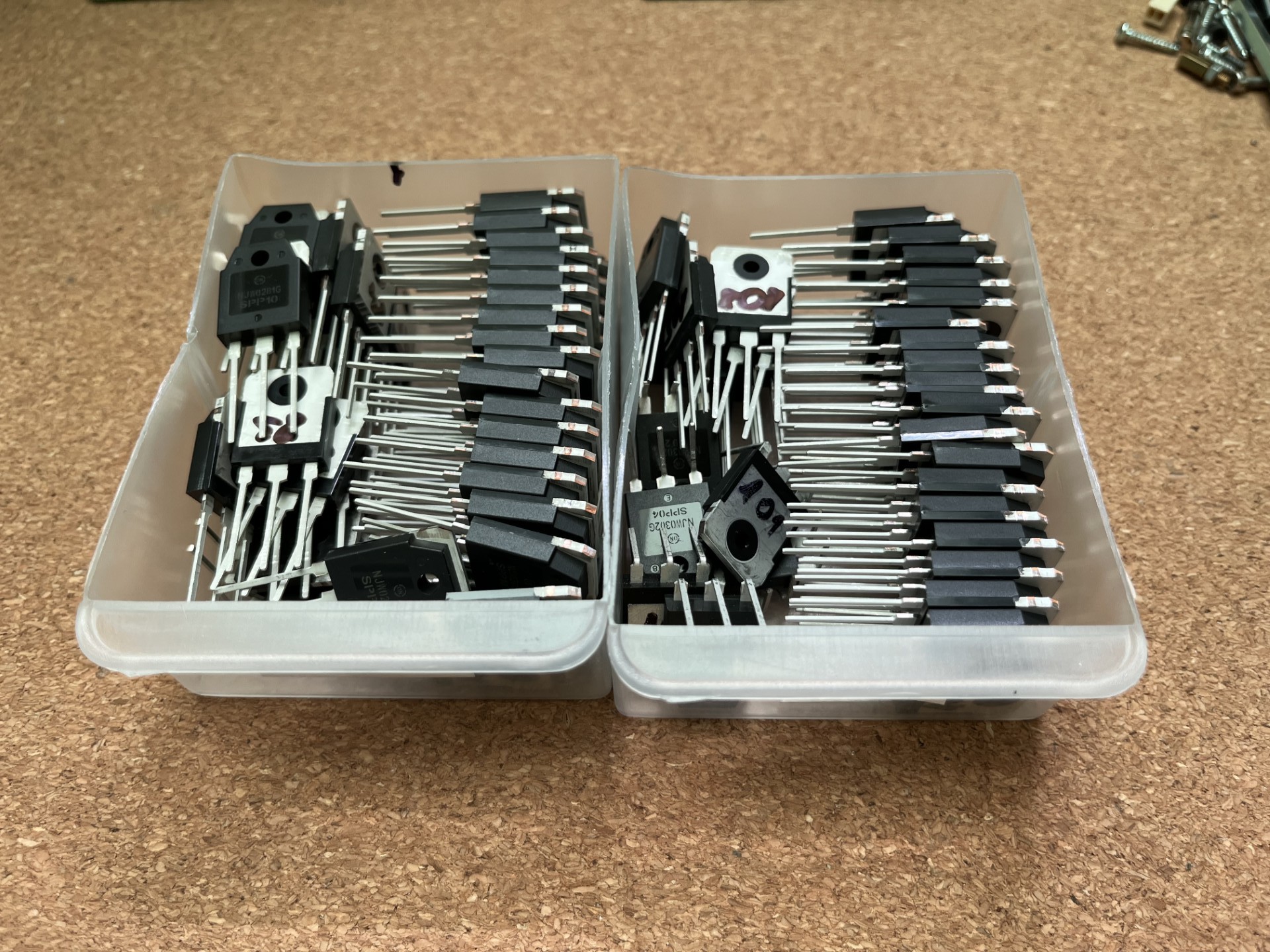

(#) firstman válasza Ge Lee hozzászólására (») Júl 8, 2024 /
Nos, mivel viszonylag nagy tételről van szó, az alkatrészek nagyobb része a Mousertől jön. Mondjuk van olyan is, ami maradék és azoknak nem igen ismerem már a származását. Meglátjuk. Érdemes lenne ennek egy picit utána menni. Valóban nincs túl sok normális típus a nagyobb feszültségű meghajtó tranzisztorokból.
