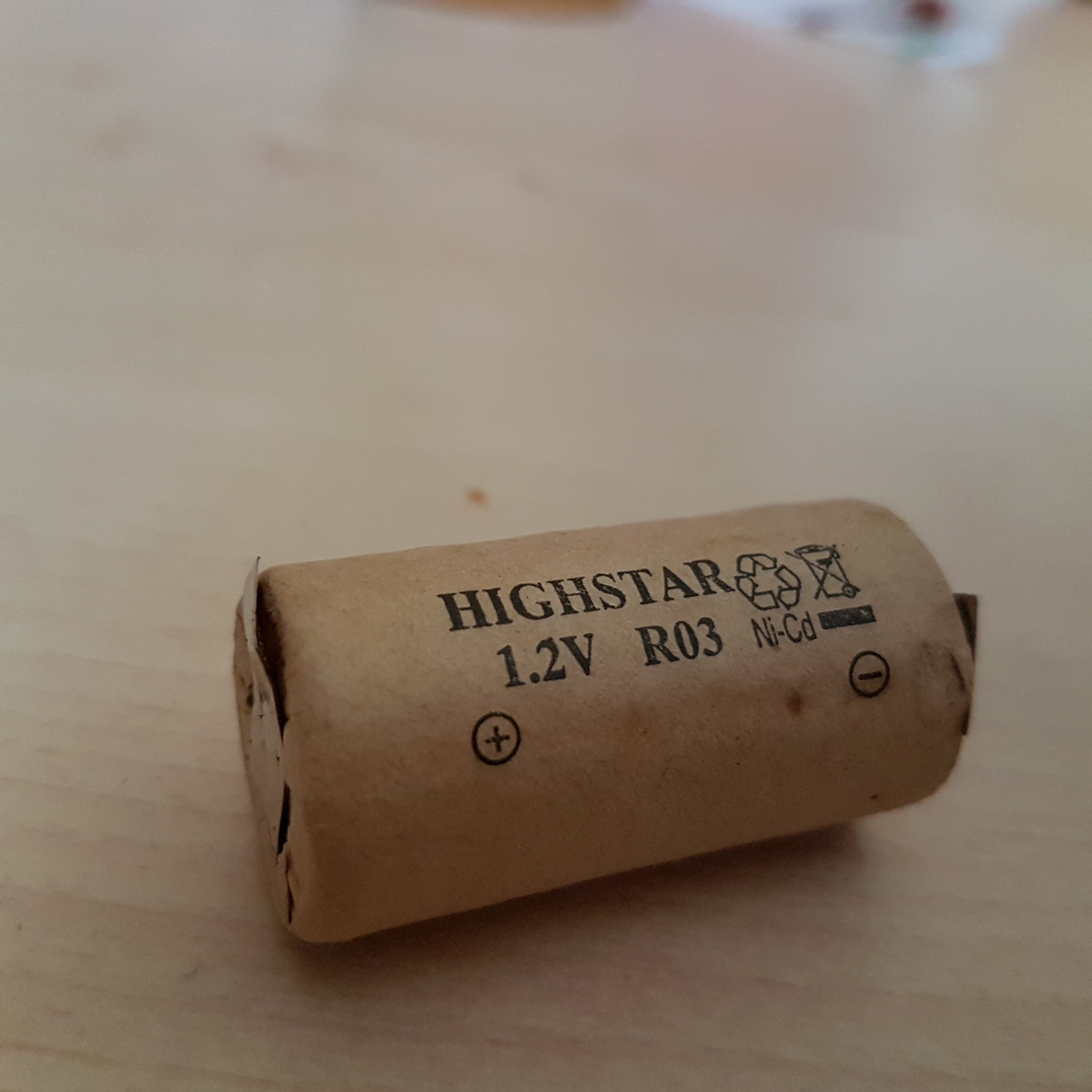

„1,2V lithium celláim lettek bontásból”
Azt nézted el, hogy lithium akkut említettél, de ezek a cellák amit be is linkeltél bizony NiCd cellák, 1,2V kapocsfeszültséggel. Ezeket nem lehet tölteni Li-Ion cella töltővel, még úgy sem, hogy hármat sorba kötsz.
(#) Jonni válasza Udvari Zsombor hozzászólására (») Júl 24, 2022 /
Nem lehet lithium. Inkább amit mások is mondanak NiMh

(#) Suba53 válasza Jonni hozzászólására (») Júl 24, 2022 /
Miután belinkelte az adott cellákat, amik egyértelműen NiCd cellák.

(#) Jonni válasza Suba53 hozzászólására (») Júl 24, 2022 /
Ok, de a NiCd és NiMh tulajdonságai és töltése is nagyon hasonló.
(#) vargaf válasza Udvari Zsombor hozzászólására (») Júl 24, 2022 / 1
Mit nem néztél el? Rá van írva egyértelműen, Ni-Cd akkumulátor! Talán először értelmezd amit írtak és utána válaszolj!

(#) Udvari Zsombor válasza Jonni hozzászólására (») Júl 24, 2022 1 /
De, ezek lithium (Ni-Cd) cellák! A fotón az egyik látható.
(#) proli007 válasza Udvari Zsombor hozzászólására (») Júl 24, 2022 / 6
Jóember! A Nikkel-Kadmiumban, hol van benne a Lítium?

(#) gyulank válasza Udvari Zsombor hozzászólására (») Júl 24, 2022 /
Mi az, hogy (NiCd)? A Lítium vegyjele Li, a Nikkelé Ni, a kadmiumé Cd...
(#) Udvari Zsombor válasza Epu2 hozzászólására (») Júl 24, 2022 /
Az egyik akku tökéletes, bele van pattintva a fúrógépbe, a másikban halt meg pár cella, a többi jó. Úgy kaptam ezt az egészet, a hibás akkut már kiméregetve és cellákra szétbontva kaptam, így egyrészt nincs honnan pótolni, másrészt pedig így nem ismert, hogy hogyan voltak gyárilag összekötögetve a cellák.

(#) szs válasza Udvari Zsombor hozzászólására (») Júl 24, 2022 /
Egyrészt (de már mondták) sem a nikkel, sem a kadmium nem lítium. Ne erőltesd már.
Másrészt miért nem ismdrt, hogy hogyan voltak kötözgetve? Rá van rajzolva, melyik a pozitív, melyik a negatív vég. Hát úgy már nem oly nehéz rájönni, hogyan köss sorba, és hogyan köss párhuzamosan.
