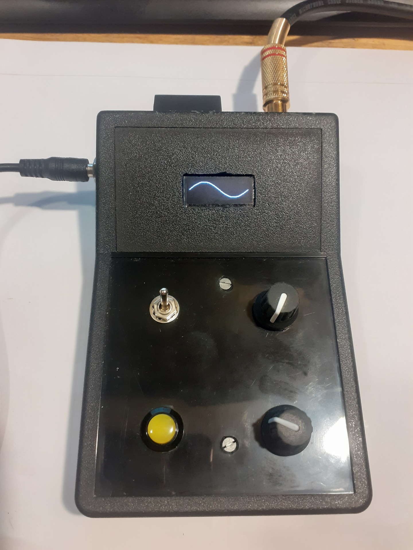

Üdv. a nagyérdeműnek!
Arduino Nano alapra elkészült egy hangfrekvenciás hullámforma és PWM generátor. R/2R DAC után kerül a jel egy RCA csatlakozóra egy potméter közbeiktatásával. 24 hullámformát tartalmaz ami bővíthető. A hullámformákat grafikusan vagy név alapján is ki lehet választani a menüből. (Arról nem sikerült megfelelő minőségű képet készíteni, mert túl fényes lesz a szöveg, így nehezen olvasható.) Van még egy rugós hangszóró csatlakozó rajta, amihez egy D-osztályú erősítő tartozik, hogy hallani is lehessen a jelalakokat . A frekvencia 0,001 Hz lépésenként állítható. A PWM-nél ez 1-1000 Hz, 1 Hz lépésközzel, a kitöltési tényezője pedig 0,1% lépésközzel állítható. 1 kHz-es mérőjelet ad egy külön kivezetésen, amiből korrekciós értéket lehet számolni. A képen a programozáshoz használt prototípus látható, kézzel megmunkált, feliratos matrica nélkül.

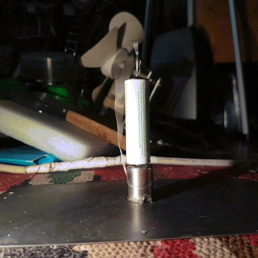

1× marha erős mágnes + 1× AA elem + meghajtogatott drót = "homopolar motor".
Ahogyan a saját videóból konvertált gif mutatja, az elem + pólusa rá van cuppantva a mágnesre, a meghajtogatott drót a - pólus és a mágnes oldala között érintkezik. A netes videókkal ellentétben eléggé nem egyszerű rávenni a drótot a forgásra, valamint az elem felső végére tettem egy alátétet, hogy megtartsa a drót végét az elem közepén. Lehet, hogy vastagabb drótból jobban működne...
(#) sonajkniz válasza Udvari Zsombor hozzászólására (») Szept 1, 2022 / 5
„nem egyszerű rávenni a drótot a forgásra”
Azzal a csámpás drótdarabbal nem is.
Mellékeltem egy képet, hogyan kellene a vezetéket tisztességesen meghajtogatni.
(#) jpocok válasza Udvari Zsombor hozzászólására (») Szept 1, 2022 / 2
Zsombor!
Szerintem eltévesztetted a házszámot: ez itt a Ki mit épített? topik, a Viccek... máshol vannak. Bár ez még viccnek is rossz...
Láttad néhány hozzászólással feljebb például Travolta fotóit? Na az tényleg idevaló.
Mentségedre azért elmondom, hogy az eBay-n egy amerikai fickó árusít olyan DIY csomagot, amiben egy homopolar motor alkatrészei vannak. Írd és mondd: 8 ezer forintnak megfelelő áron, amihez további 8500 forintos postaköltség társul. És ezt nem büntetik!!!
(#) Udvari Zsombor válasza sonajkniz hozzászólására (») Szept 1, 2022 /
Ezek szerint sejtettem valamit, de a képeden a spirális kivételével a drót közepén van meghajtogatva csúcsosra, hogy megálljon az elemen, alul pedig teljes kört zár be. Viszont nálam csak félkör volt, nem csoda, hogy el akart billenni a mágnestől a drót. Köszönöm, viszont kellene kerítenem kicsit vastagabb drótot ehhez...
1,5mm2 mcu kell hozzá.
Szerintem ez minden háztartásban akad egy darab.
Ha végképp nem találsz, húzzd ki a falból egy ritkán használt dugalj vezetékeit!
