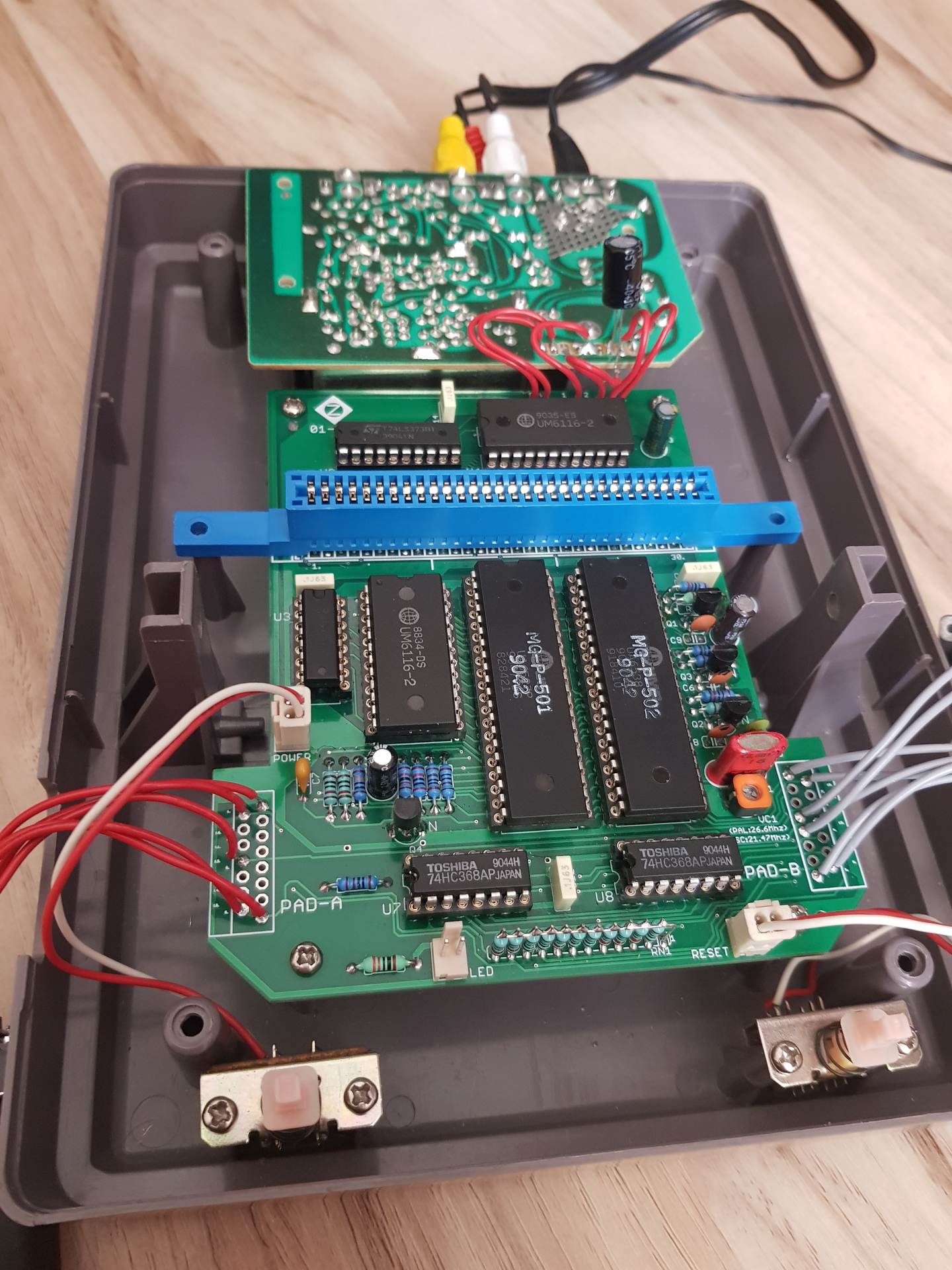

(#) Monster02 hozzászólása Júl 24, 2022 / 36
Genius IQ-501
2018-ba került hozzá ez a konzol, hibásan mert semmilyen kazettát nem volt hajlandó olvasni.
Mikor teljesen szétszedtem, láttam a panel sok helyen helytelenül volt javítva és a kártya olvasó fészek oxidálódott és rozsdás volt. A joystick vezérlők csatlakozói mind kettő oldalon ki volt szakadva.
Úgy döntöttem megmentem, a panelból kiszedtem mindent és egy szkennelőben beszkenneltem.
Eagle nyáktervezővel vissza rajzoltam, sok kihívást jelentett megrajzolni az egyedi alkatrészeket mert nem minden nap csinálok ilyet, nincs benne rutinom. Panelt ahogy kézhez vettem, beültettem de az élesztés márt nem volt ilyen egyszerű. Indult, kép nem volt, és hang se. 3 napi méregetés, sípolás, orosz fórumokon hibakeresési leírás alapján meg lett a hiba. A CPU és PPU és a egyik memória 3 adat vezetéke nem volt össze kötve.

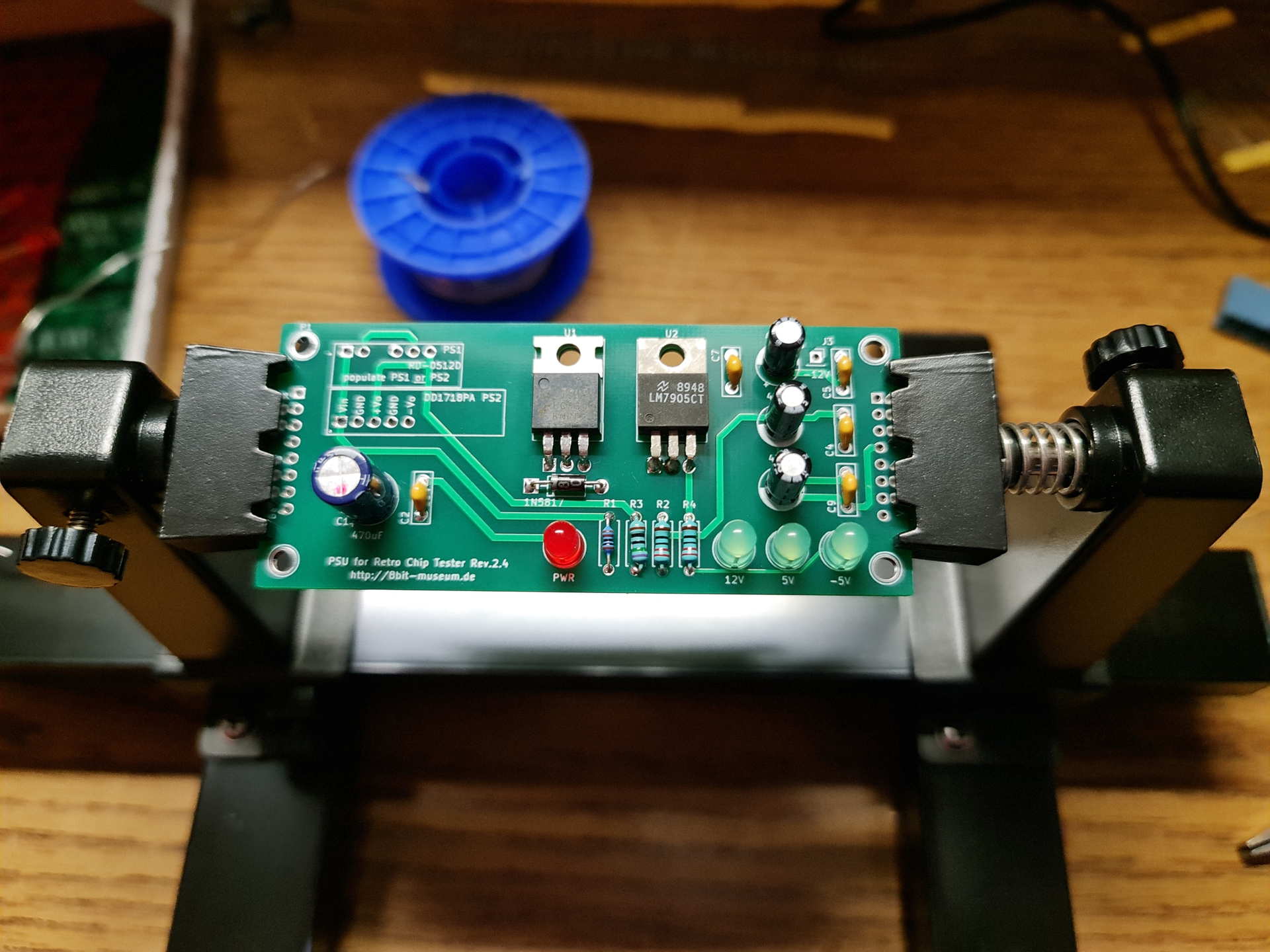

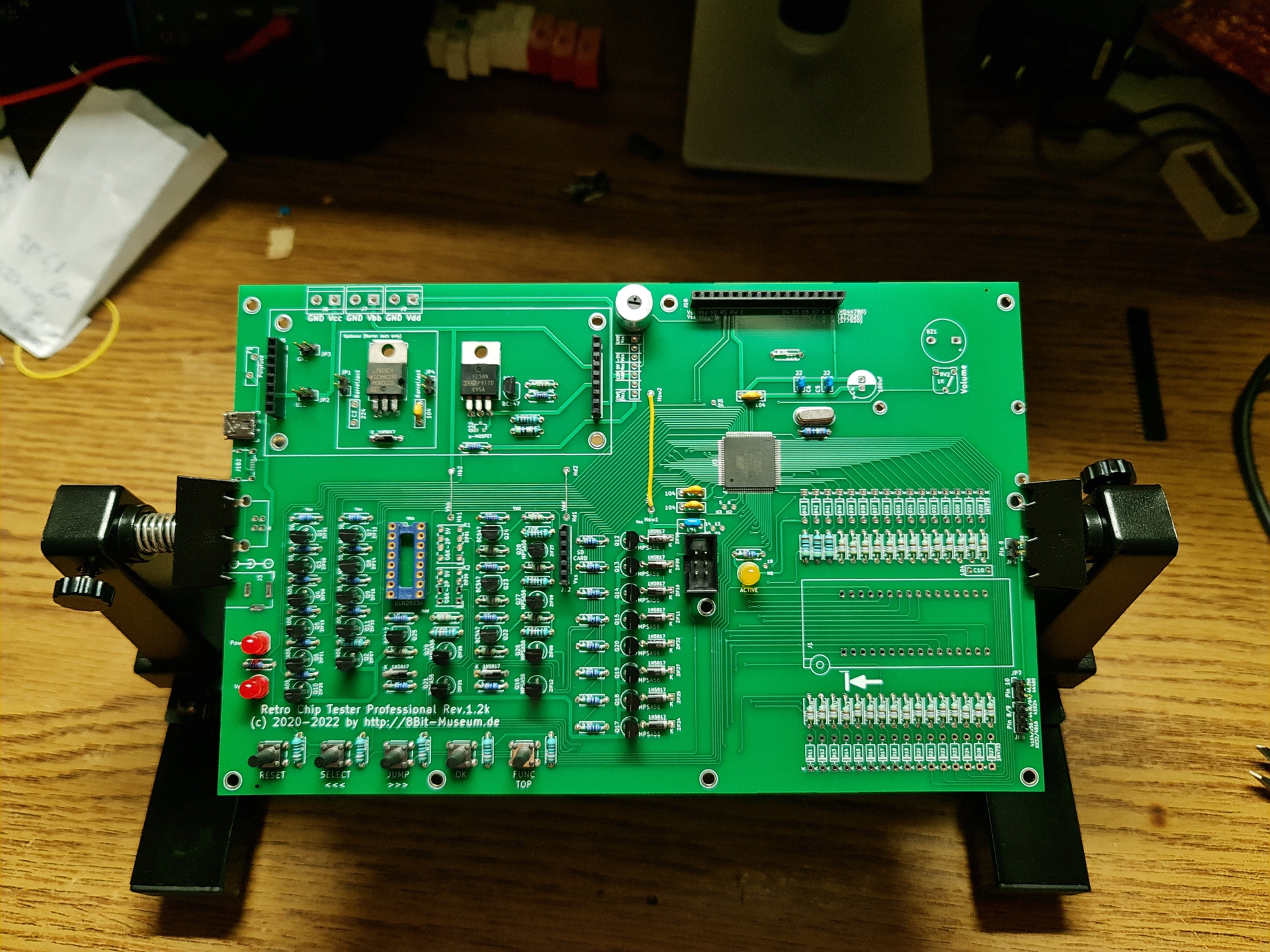

(#) Travolta hozzászólása Aug 30, 2022 / 15
Elég rég osztottam meg veletek elkészült műveimet,
bár nem mintha olyan sok lenne, de azért a tavalyi év végén
készült pár, amit készültem bemutatni, de valamiért mindig elmarad.
Természetesen későbbiekben pótolni fogom.
Na de amiért most billentyűzetet ragadtam, az egy olyan áramkör,
ami minden hobbista és 8-bit FAN műhelyének ékes darabja lehet.
Előre leszögezem, hogy ezen áramkör kapcsolási és nyákrajza sehol sem publikált,
ezt a szerzőtől lehet megrendelni. Ebből következik, hogy az én érdemem csak is
a beöltetés és a forrasztás, valamint a kontroller programozása.
Itt szeretném megköszönni Lalinak aka fixi57-nek az önzetlen segítségét, aki kétszer
is küldött az amúgy drágán beszerezhető relékből, mivel az első csomagban sajnos
volt egy hibás.
És, hogy mi is ez az áramkör?
Nem más, mint a Retro Chip Tester névre keresztelt Integrált áramkör tesztelő.
A teszter még nincs teljesen kész, hiányoznak belőle a kontrollert védő diódák (32 db),
az SD kártya modul az EPROM tartalmak mentésére, esetleg írására, valamint
hiányzik a több feszültséget igénylő RAM-ok teszteléséhez szükséges táp öcsi panel.
Illetve a feltét panel is meg van, csak kell hozzá egy 5 voltól +/-12 voltot előállító
DC/DC konverter, amit még nem tudtam beszerezni. Ha valakinek van ötlete,
hogy hol tudom nem horror áron beszerezni, vagy esetleg van elfekvőben, azt szívesen
átveszem.
És végezetül pár kép és egy videó , hogy, hogyan is néz ki a teszter.
Köszönöm, hogy végig olvastátok.
Ha valaki szeretné után építeni, szívesen segítek a felmerülő kérdések tisztázásában.
Üdvözlettel,
Travolta

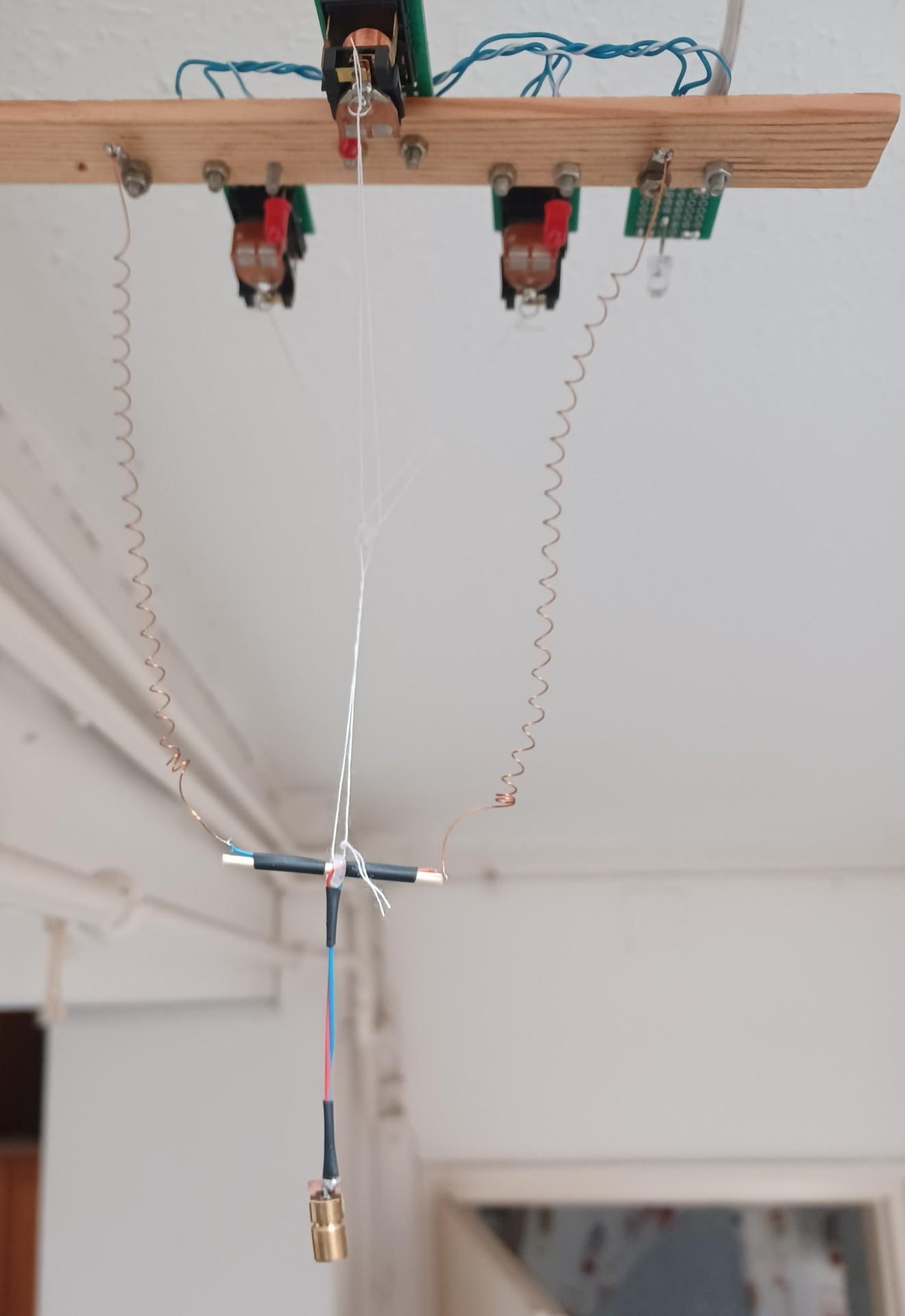

(#) Udvari Zsombor hozzászólása Aug 31, 2022 / 5
1× marha erős mágnes + 1× AA elem + meghajtogatott drót = "homopolar motor".
Ahogyan a saját videóból konvertált gif mutatja, az elem + pólusa rá van cuppantva a mágnesre, a meghajtogatott drót a - pólus és a mágnes oldala között érintkezik. A netes videókkal ellentétben eléggé nem egyszerű rávenni a drótot a forgásra, valamint az elem felső végére tettem egy alátétet, hogy megtartsa a drót végét az elem közepén. Lehet, hogy vastagabb drótból jobban működne...

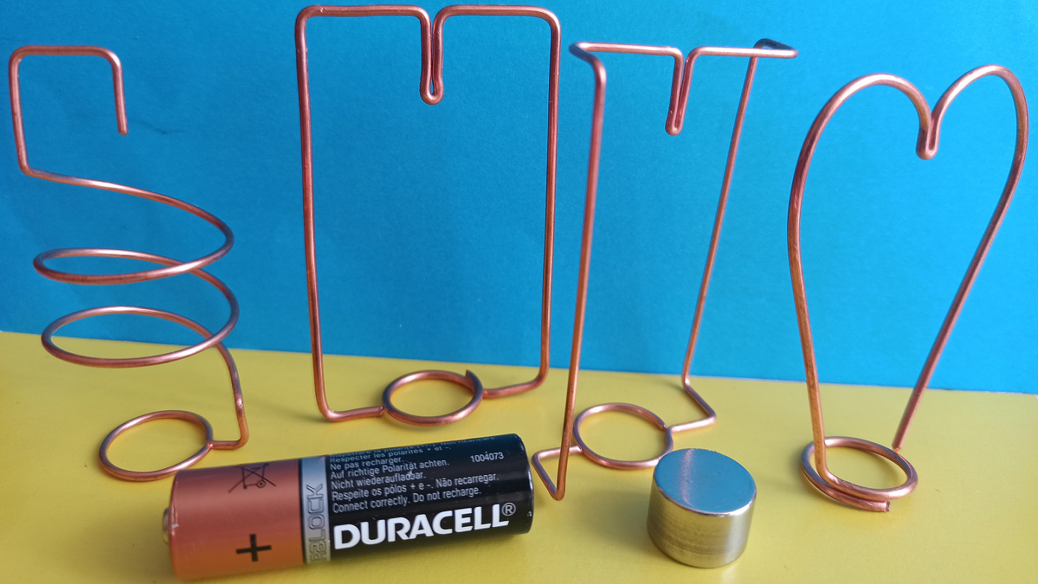

(#) sonajkniz válasza Udvari Zsombor hozzászólására (») Szept 1, 2022 / 5
„nem egyszerű rávenni a drótot a forgásra”
Azzal a csámpás drótdarabbal nem is.
Mellékeltem egy képet, hogyan kellene a vezetéket tisztességesen meghajtogatni.
(#) jpocok válasza Udvari Zsombor hozzászólására (») Szept 1, 2022 / 2
Zsombor!
Szerintem eltévesztetted a házszámot: ez itt a Ki mit épített? topik, a Viccek... máshol vannak. Bár ez még viccnek is rossz...
Láttad néhány hozzászólással feljebb például Travolta fotóit? Na az tényleg idevaló.
Mentségedre azért elmondom, hogy az eBay-n egy amerikai fickó árusít olyan DIY csomagot, amiben egy homopolar motor alkatrészei vannak. Írd és mondd: 8 ezer forintnak megfelelő áron, amihez további 8500 forintos postaköltség társul. És ezt nem büntetik!!!
(#) Udvari Zsombor válasza sonajkniz hozzászólására (») Szept 1, 2022 /
Ezek szerint sejtettem valamit, de a képeden a spirális kivételével a drót közepén van meghajtogatva csúcsosra, hogy megálljon az elemen, alul pedig teljes kört zár be. Viszont nálam csak félkör volt, nem csoda, hogy el akart billenni a mágnestől a drót. Köszönöm, viszont kellene kerítenem kicsit vastagabb drótot ehhez...
1,5mm2 mcu kell hozzá.
Szerintem ez minden háztartásban akad egy darab.
Ha végképp nem találsz, húzzd ki a falból egy ritkán használt dugalj vezetékeit!
