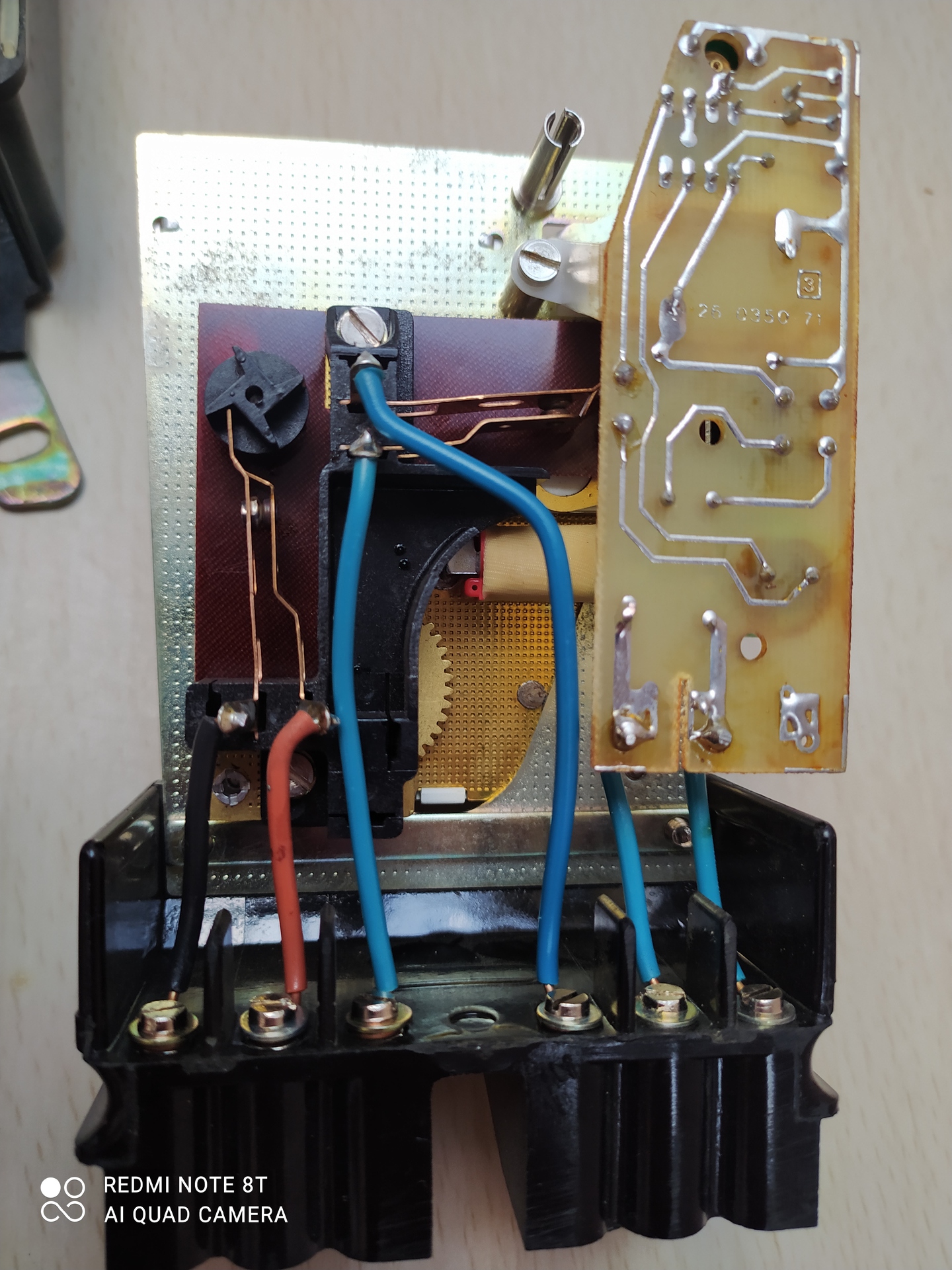

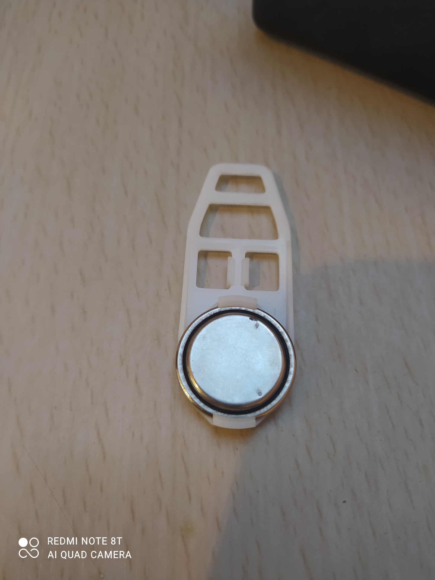

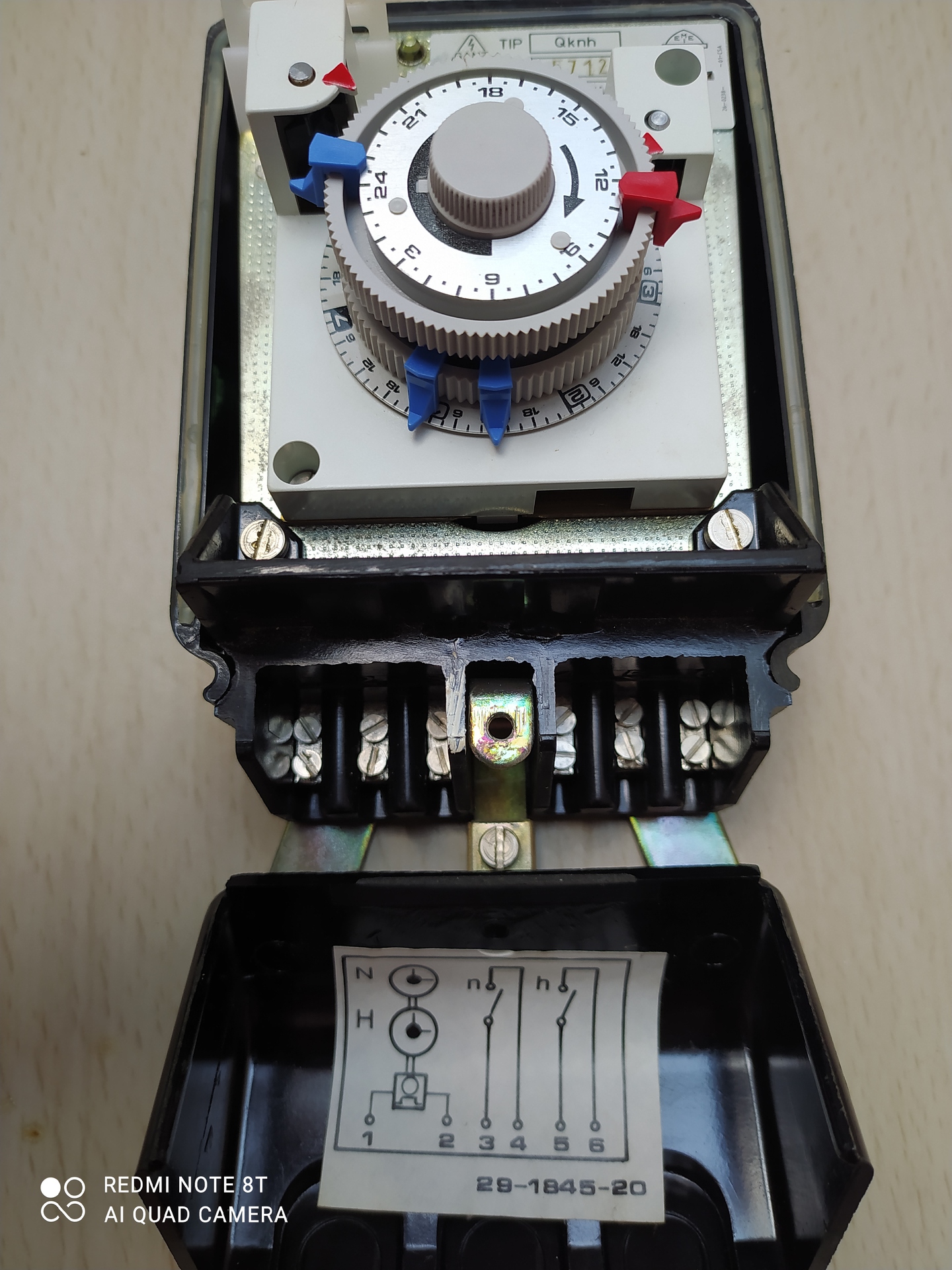

Sziasztok! Tartalék bojler elé szeretném bekötni a képeken látható Ganz qknh sorozatú éjszakai áram kapcsolóórát. Korát tekintve szerkezetileg teljesen rendben működik de az akkumulátora az idők alatt sajnos megadta magát és nem is találok hozzá valót. Így csak akkor fog rendben üzemelni ha folyamatosan kapja a hálózati feszültséget. Az lenne a kérdésem, hogy a számtárcsán lévő kapcsolótüskéket hová helyezzem, hogy mindig helyes, beállított időközönként kapcsoljon ki, vagy be? (Az is felmerült bennem, hogy mivel 2 kapcsoló található a dobozban így a kapcsolókra eső terhetlést is meg tudnám osztani ha mindkét kapcsoló egyszerre kapcsolna ki és be. Lehetséges lenne ez? Válaszotokat előre is köszönöm!

(#) pisti1818 hozzászólása Aug 1, 2022 /
Szerintem ugyanaz mint a képen látható Varta 170DK felirat található rajta.
(#) gyuszo válasza pisti1818 hozzászólására (») Aug 1, 2022 /
Nem azonos a mérete a 2032 elemmel ?
20 = 20 mm átmérő 32 = 3,2 mm vastagság
Meg kell mérni, az új jelölések e szerint vannak.
A hozzászólás módosítva: Aug 1, 2022
(#) Gafly válasza pisti1818 hozzászólására (») Aug 1, 2022 /
Ha megesküszöl rá, akkor ez jó lehet helyette
„Replacement and equivalent battery for V200H V170H V170R V170RT 170DK and 150DKT”
és akkor ez jó helyette.

(#) pont válasza pisti1818 hozzászólására (») Aug 1, 2022 /
Elvileg a pirosra kapcsol be a kékre meg ki. Párhuzamosítani semmilyen kapcsolót nem szabad teherbírás növelésére, mert a terhelés nem egyenletesen fog megoszlani az ágak közt, a nagyobb terhelést kapó elkezd melegedni mire nő az ellenállása mire még jobban melegszik. Ennél az óránál meg ugye az egyszerre kapcsolás sem valósul meg mikroszekundum alatt. Egyébként sem a pontosságukról voltak híresek ezek, akár fél napokat is csúsztak.....
(#) Tomi111 válasza pisti1818 hozzászólására (») Aug 1, 2022 /
Szia! Az az akku 1,2V-os, gondolom Ni-Cd lehetett. Anélkül ne használd, lassabban jár ( késik). ( Tapasztalat...) . Én egy AAA méretű NI-Mh akkut szoktam beletenni vezetékkel bekötve. Belül zsugorcsőben elfér. A kapcsolókat szerintem nem tudod párhuzamosítani, ha jól gondolom, az alsó tárcsa hetente fordul egyet, a felső naponta. Ha kézzel tekered, látod. Attól függ mi a cél, mikor kapcsoljon a bojler.
(#) pisti1818 hozzászólása Aug 2, 2022 /
Amikor megláttam az elemet nekem is a 2032 es jutott eszembe de sajnos nem jó bele mert vékony. Ami benne van inkább közelít a 6mm hez mint a 3.2 höz. (Gondolkodtam azon, hogy mivel lehetne kiváltani ezt az aksit és nekem is eszembe jutott az AAA méretű akksi, de sajnos a régi akksi feszültségét sem tudom, mert nem találtam róle semmi adatot az interneten. (Elképzelésem szerint a fűtési idő mindenképpen éjszakára kellene hogy essen pl: 22-23 órától hajnali 3-4 óráig 5 óra felfűtési idővel számolva. Amikor a megszakítókon a legkisebb az elektromos terhelés.) de ha esetleg sokat hülne estig a melegvíz akkor ezt az időt tovább tolnám a hajnal, kora reggel irànyába. Késés szempontjából fél órák is beleférnek, nekem inkább a szabályozhatóság lenne a cél és egy ilyen óra van kéznél.Elvileg 16 Ampert bír el a kapcsolója, egy 120 literes 1.8 Kw os Hajdú bojlert kapcsolna. Már csak azt kellene megtudnom, hogy neki melyik idő lenne pl: a bekapcsolási 22 óra és a kikapcsolási 3 óra.
