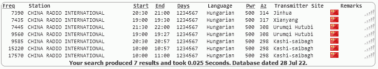

(#) Villanymozdony hozzászólása Júl 31, 2022 / 2
Ugyan nem építés, ha nagyon off, akkor nyugodtan töröljétek.
Szóval volt szerencsém egy régi repülőgép rövidhullámú rádióját kipróbálni. Többek között sikerült egy kínai rádió magyar nyelvű adását vennem, egész jó minőségben, 9670 kHz környékén. Infot nem igazán találok róla, de érdekelne, hogy valahol itt Európában, vagy a környékén van egy adó, vagy pedig a kb. 7000 km-re lévő Kínából jön a jel?
(#) tnl válasza Villanymozdony hozzászólására (») Júl 31, 2022 / 3
Ha jól emlékszem, Kínából jön, Albániából csak középhullámon jön
kínai magyar nyelvű adás.
(#) tnl válasza Villanymozdony hozzászólására (») Júl 31, 2022 / 2
https://www.short-wave.info/index.php
Ez az oldal ezt mutatja.
(#) bigrobi válasza Villanymozdony hozzászólására (») Júl 31, 2022 / 1
Létezik, azon kívül fogtam kubából és afrikából is jelet. Bár van egy kínai adó albániában is.
(#) sany válasza tnl hozzászólására (») Júl 31, 2022 /
A 11860 KHz-en is van kínai. De azt ne tudom honnan jön.
(#) bigrobi válasza sany hozzászólására (») Aug 1, 2022 /
Kínából Lhasa városból Bővebben: Link
