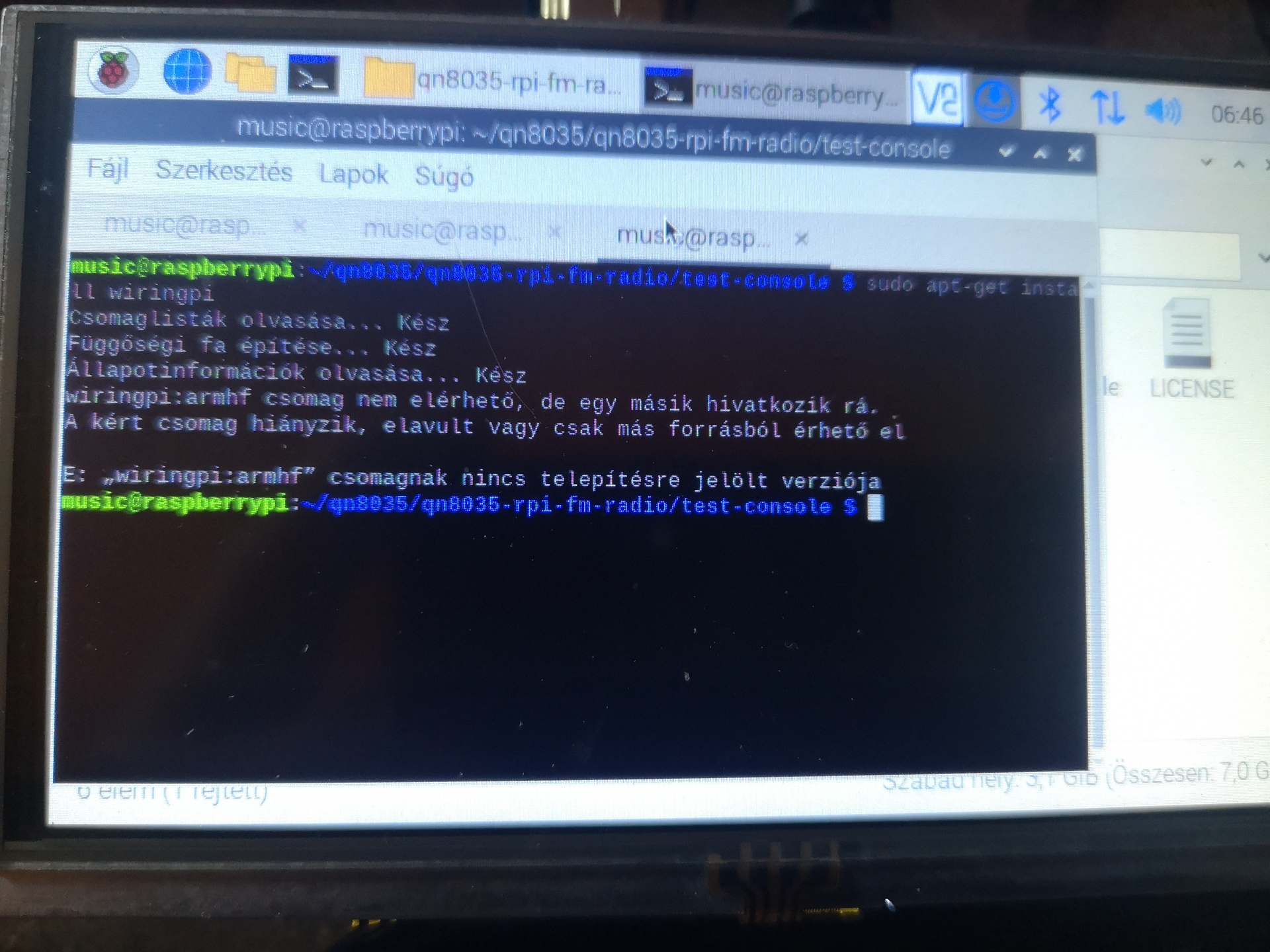

(#) roland9 hozzászólása Júl 20, 2022 /
Raspberry-vel szeretnék FM rádiót hallgatni, találtam is hozzá egy leírást Bővebben: Link, illetve az alkatrészek is megvannak hozzá, viszont a telepítésnél megakadtam
Tudna valaki segíteni?
(#) Ragathol válasza roland9 hozzászólására (») Júl 21, 2022 /
Kell a wiringPI is hozzá.
  1. sudo apt-get install wiringpi
Az I2C -t is be kell kapcsolni a "raspi-config" -ban.
A hozzászólás módosítva: Júl 21, 2022
(#) roland9 válasza Ragathol hozzászólására (») Júl 21, 2022 /
Köszi a segítséget, az I2C-már be kapcsoltam
Nem tudhattam hogy az a telepitési mód már nem él.
De a hivatalos oldalán van leírás, Bővebben: Link.

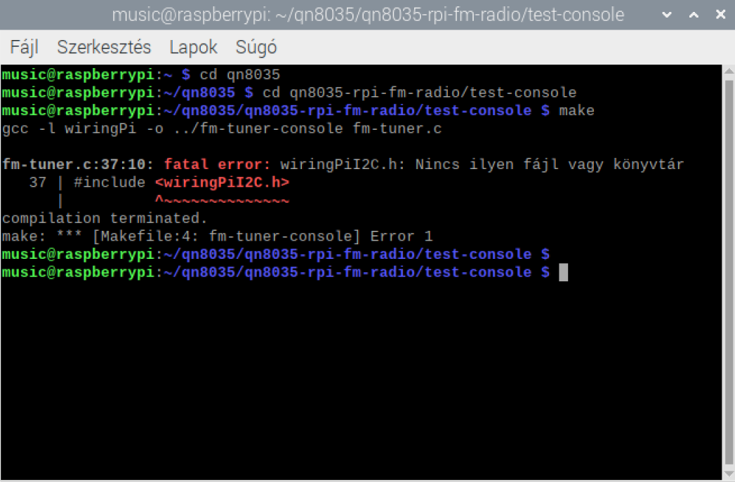

Semmi gond, én kb hozzá sem szagolok a Málnához
Telepítettem a wiringPi-t ahogy a linkben is szerepelt, természetesen ezután egy újabb hibába ütköztem.
Van esetleg valami ötleted?

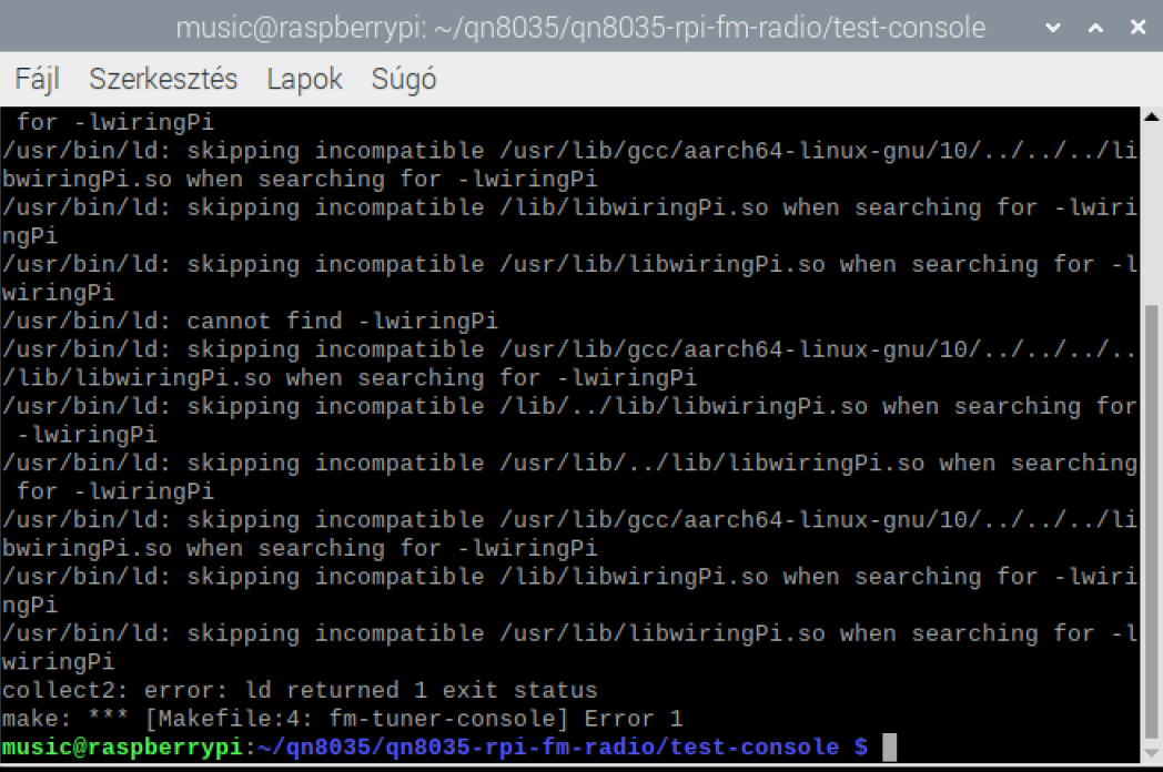

(#) superuser válasza roland9 hozzászólására (») Júl 22, 2022 /
Ellenőrizd a hivatkozott WiringPi.so fájlt, hogy ott van-e.
Ha igen, akkor a WiringPi verziója nem stimmel.
A WiringPi fejlesztője kiszállt még a 3B időszakban. Vannak akik dolgozgatnak a kódon, de vannak hiányosságok. GitHub-on van a legfrissebb kód.
https://github.com/WiringPi/WiringPi
(#) superuser hozzászólása Júl 22, 2022 /
És a WiringPi-ről nem árt tudni, hogy az az elsődleges funkciója, hogy egységes hozzáférést biztosít a Pi periféráihoz a WiringPi-re épülő programok számára.
Viszont ha újabb Pi-t adnak ki, a WiringPi fejlesztőinek mindig meg kell valósítani az új hardware támogatását. A 2.46 iszonyatosan régi. Most 2.70-nél járnak, ez kb. támogatja a Pi4-et, ha extra igények nem merülnek fel.

(#) roland9 válasza Ragathol hozzászólására (») Júl 25, 2022 /
Szóval, én úgy csináltam ahogy a videóban van:
git clone https://github.com/dilshan/qn8035-rpi-fm-radio
cd qn8035-rpi-fm-radio/test-console
make
és jöttek a hibák.
Ezután újra raktam az egész Raspberry-t majd úgy csináltam ahogyan te írtad, így már működik is
Nagyon szépen köszönöm segítséget!!

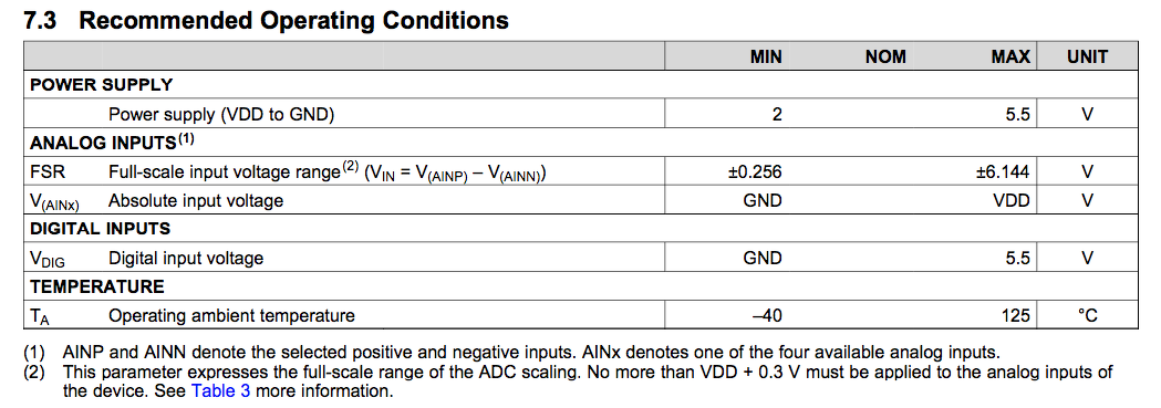

(#) Pepebá hozzászólása Aug 5, 2022 /
Acs 712 szenzorrel akarok mérni.
Arduino működik.
Esp8266 és raspi nem.
Azt tudom hogy az aurduino adc-je 5V-os, az esp pedig 3,3V. A raspinak nincs adc-je ADS 1115 kell. Kell 5/3,3V illesztőt kell használni?
Próbálkozott valaki?
(#) Bakman válasza Pepebá hozzászólására (») Aug 5, 2022 /
Megy az 3.3 V-ról is.
