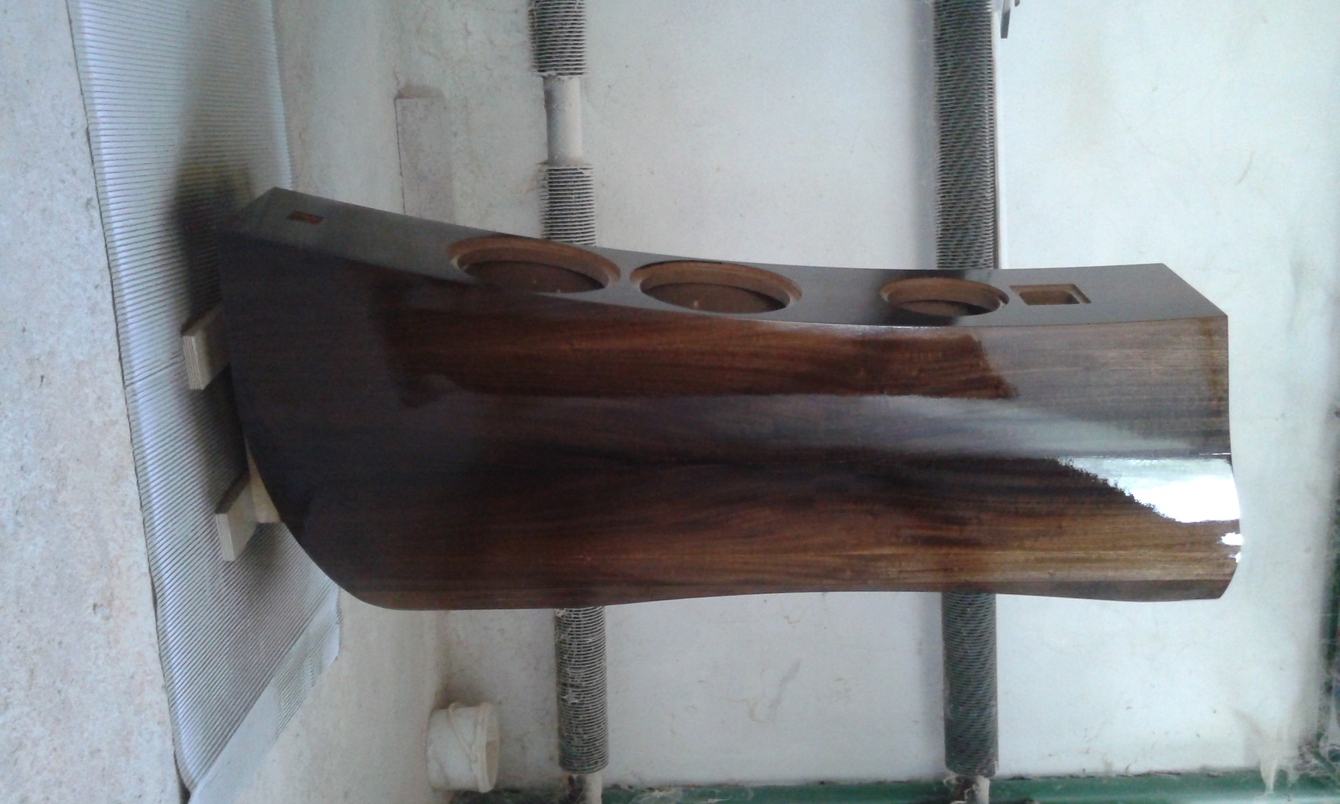

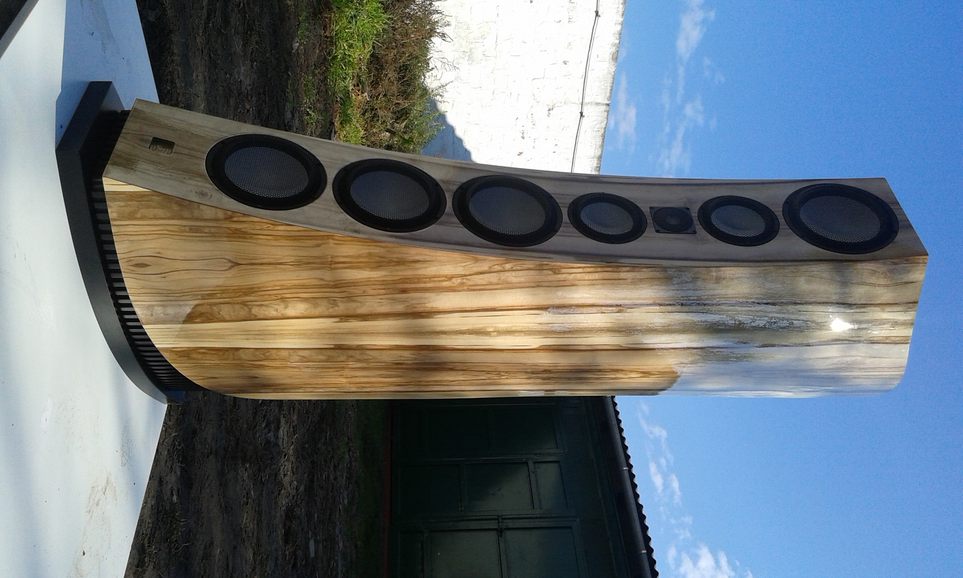

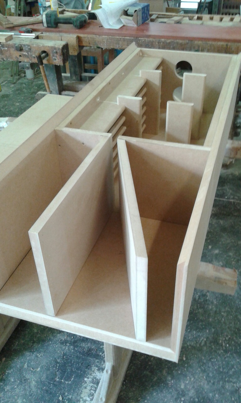

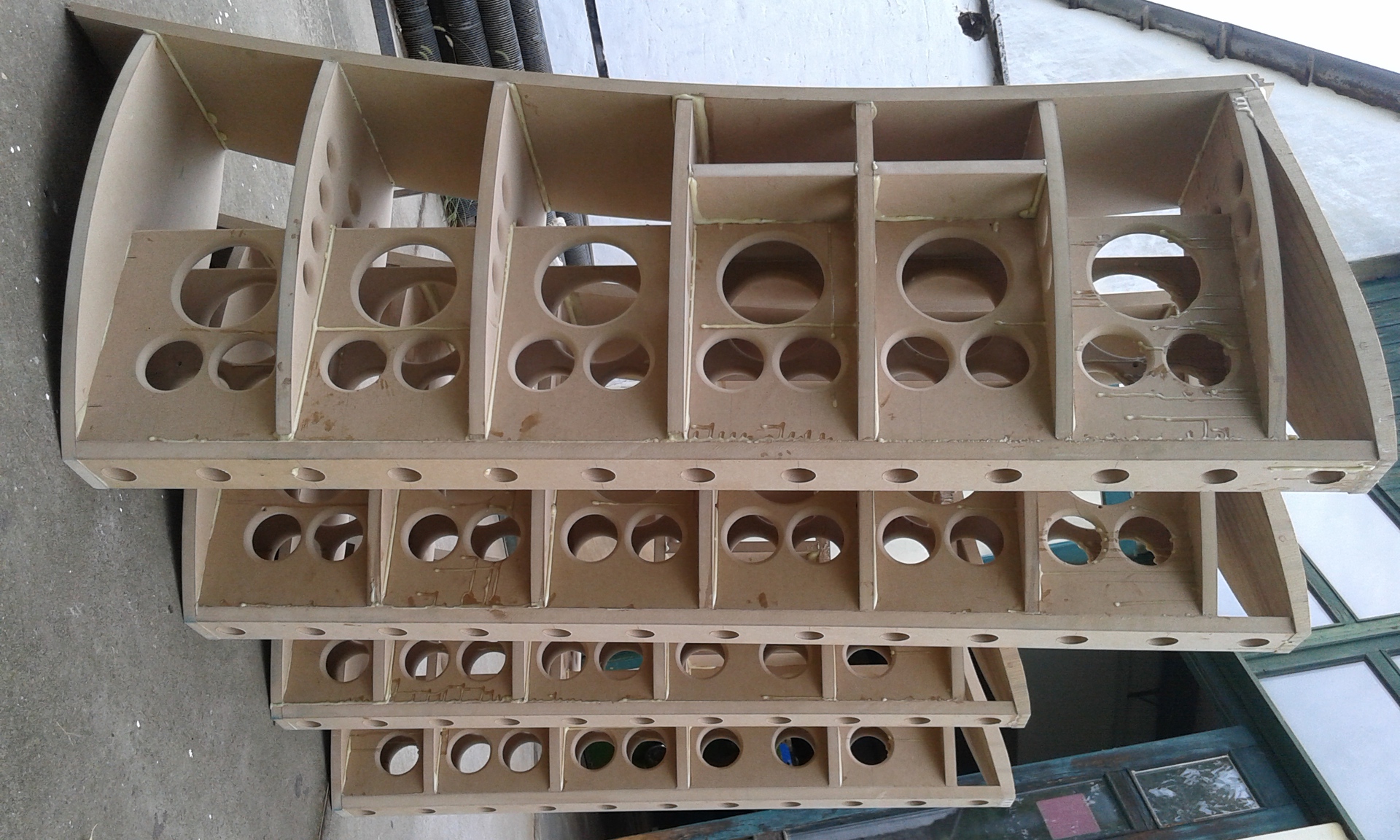

(#) Karesz 50 válasza segítő hozzászólására (») Aug 6, 2022 /
Nem volt szó állóhullámokról. Arról volt szó, hogy a megfelelő csillapítóanyaggal lazán kitömött doboz virtuális térfogata nő. Nem tudom hány százalékkal, mert nem foglalkozom hangsugárzó építéssel. Erről a hullámhossz növekedésről olvashatsz "Dr Tarnóczy Tamás: Fizikai akusztika" című könyvében.
Az lehet, hogy Te nem tudod csillapítani az állóhullámokat, viszont én ismerek olyat aki igen.
De ebbe a témába tényleg nem szeretnék belemerülni.
Nem tudom miért álltak fejre a képek.
