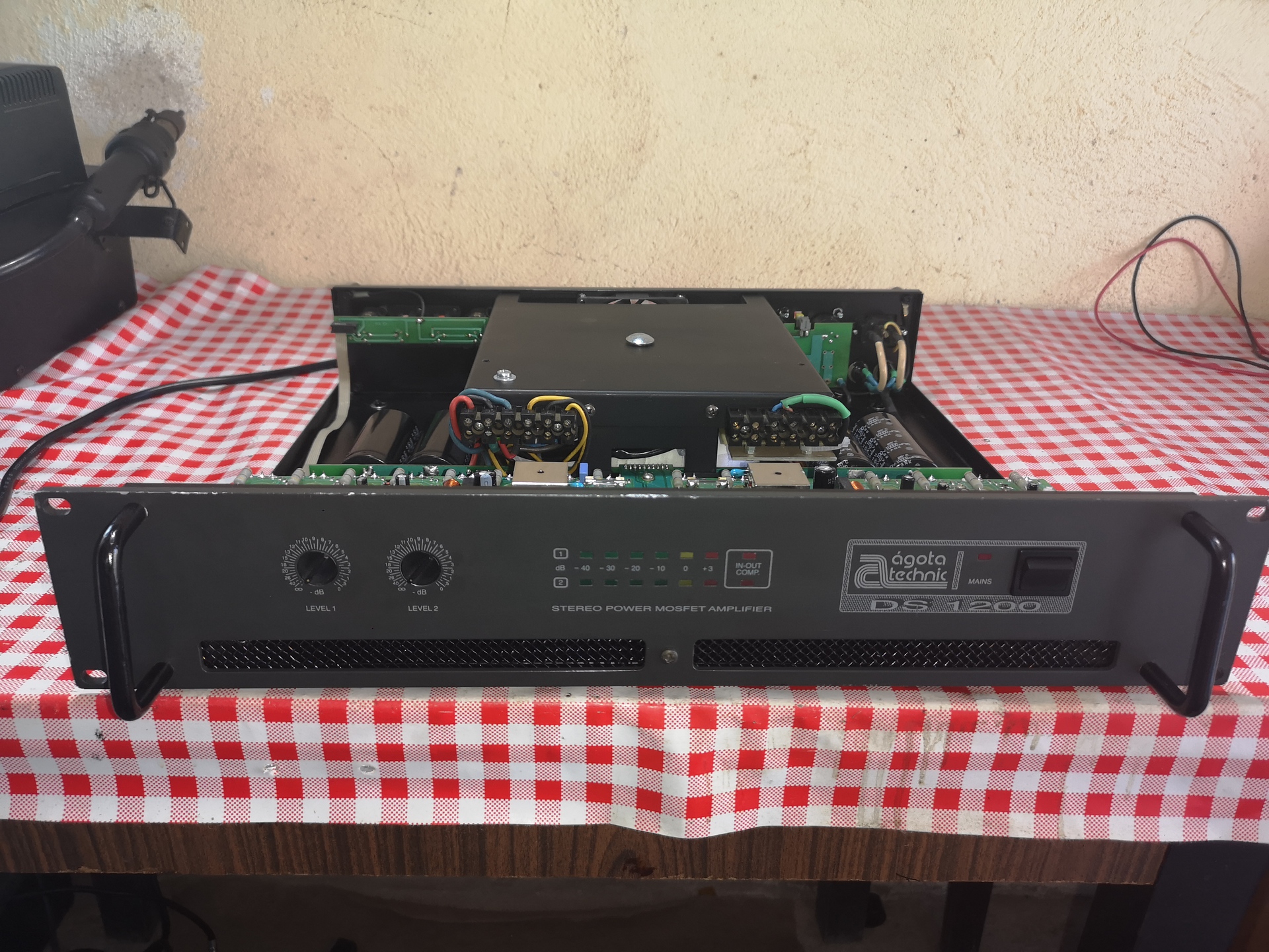

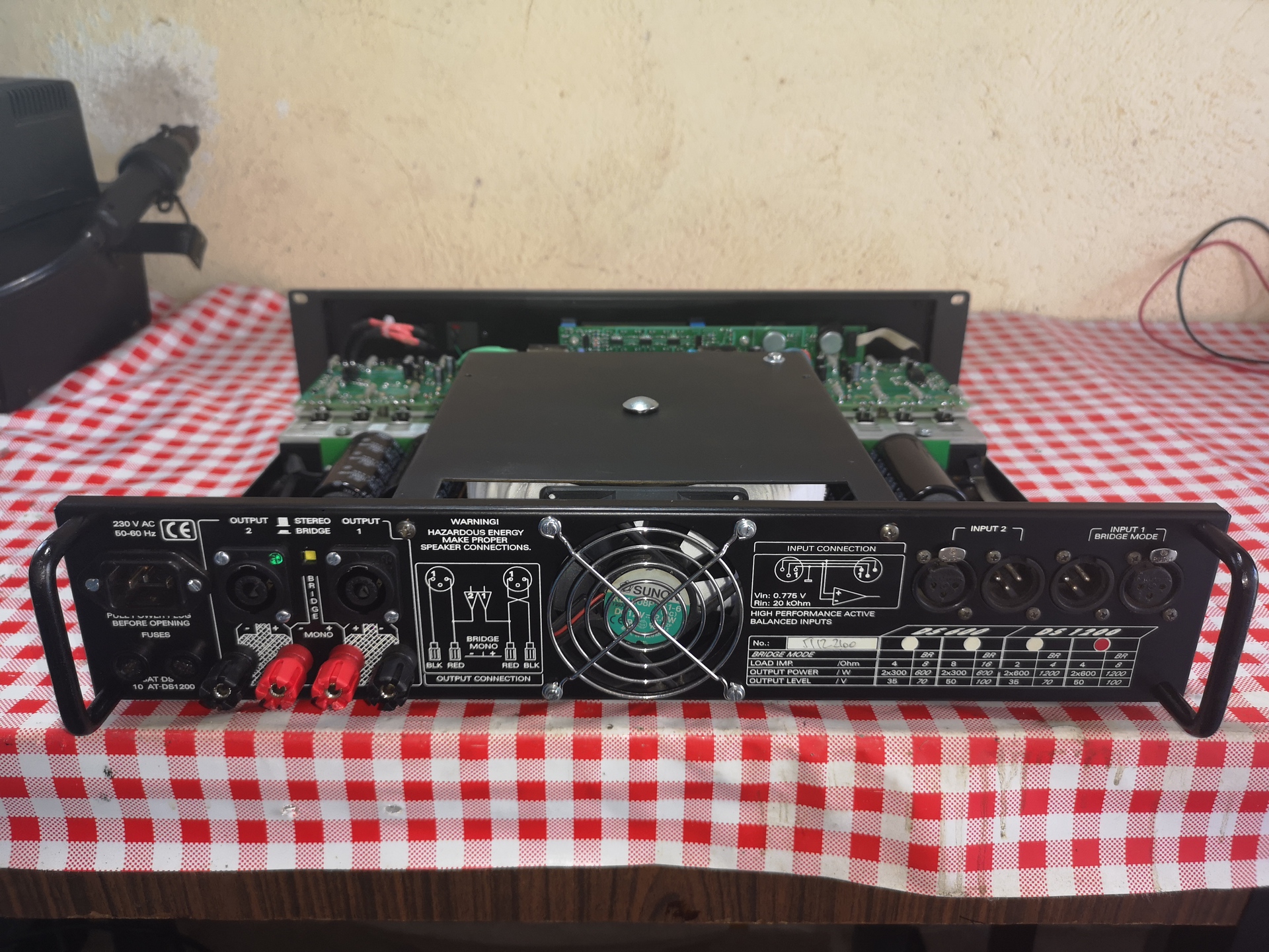

(#) soos csaba hozzászólása Aug 17, 2022 / 4
Ma készen lettem az Ágota DS 1200-as erősítőm fel újításával.
Az erősítő doboza újra le lett festve, valamint a toroid transzformátornak a szekunder tekercse is ki lett pótolva a hiányzó menetekkel, ugyan is valaki szépen le tekert a szekunderből hogy az erősítő +-65V-ról üzemeljen ne pedig +-90V-ról, így vissza kellet tekercseljek még rá egy pár menetet hogy ne 2X47V-ot adjon le, hanem 2X65V-ot.
Az erősítő kapott 4 darab új 10000µF/100V-os kondenzátort, valamint az SMD meghajtó tranzisztorok is újak, és a többi kis SMD tranzisztorokat is le cseréltem újra.
A kis kondenzátorokat is le cseréltem újra ahol csak szűkséges volt.
Végül a meghajtó tranzisztorokat a következő típusra választottam FCX458 (NPN), valamint FCX558 (PNP), a többi kis tranzisztor pedig MMBTA92 (NPN) és MMBTA42 (PNP) típusúak.
Az erősítő jelenleg +-90V ról üzemel 100mA-es nyugalmi árammal.
Ezzel az erősítővel kapcsolatban ITT volt szükségem segítségre.
Köszönöm a segítséget reloop fórumtársamnak, és a többieknek is!

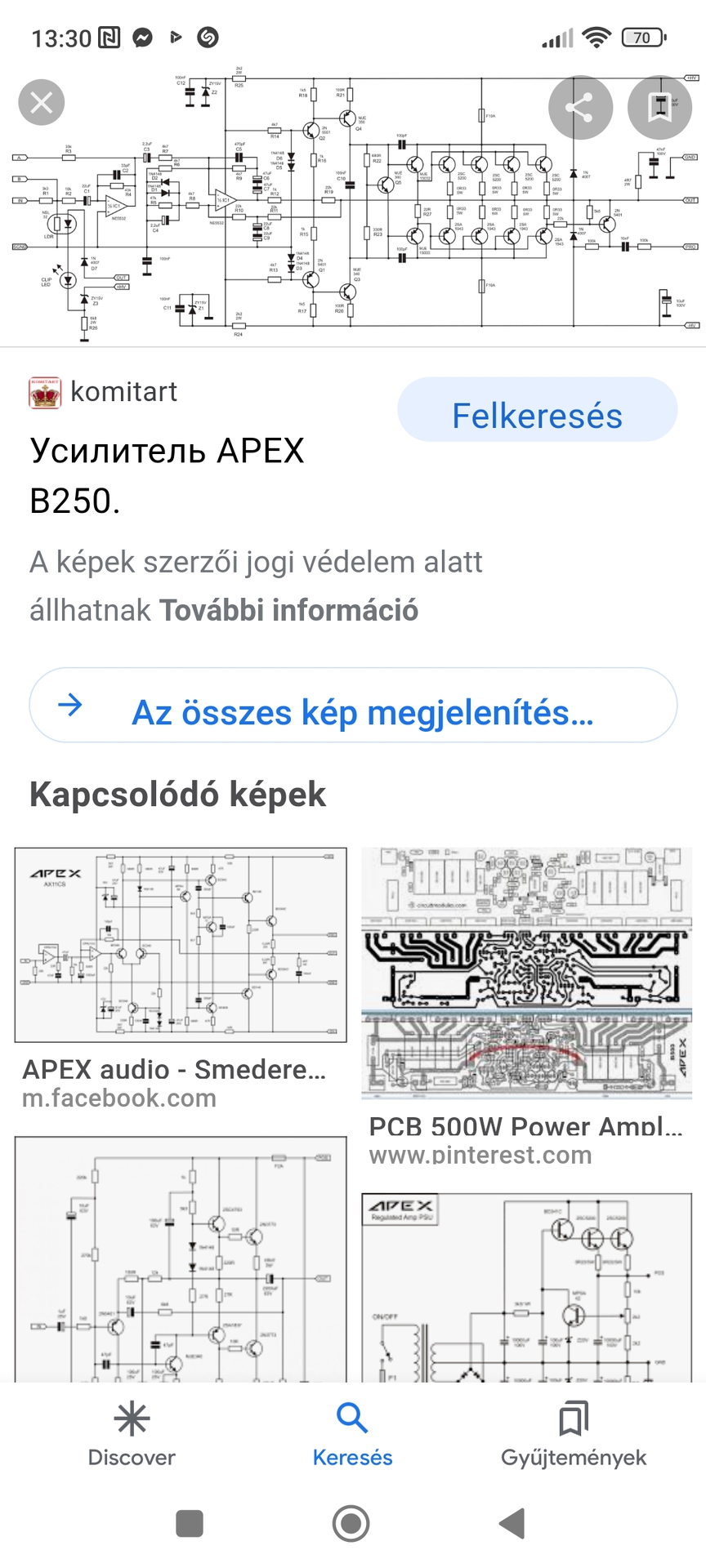

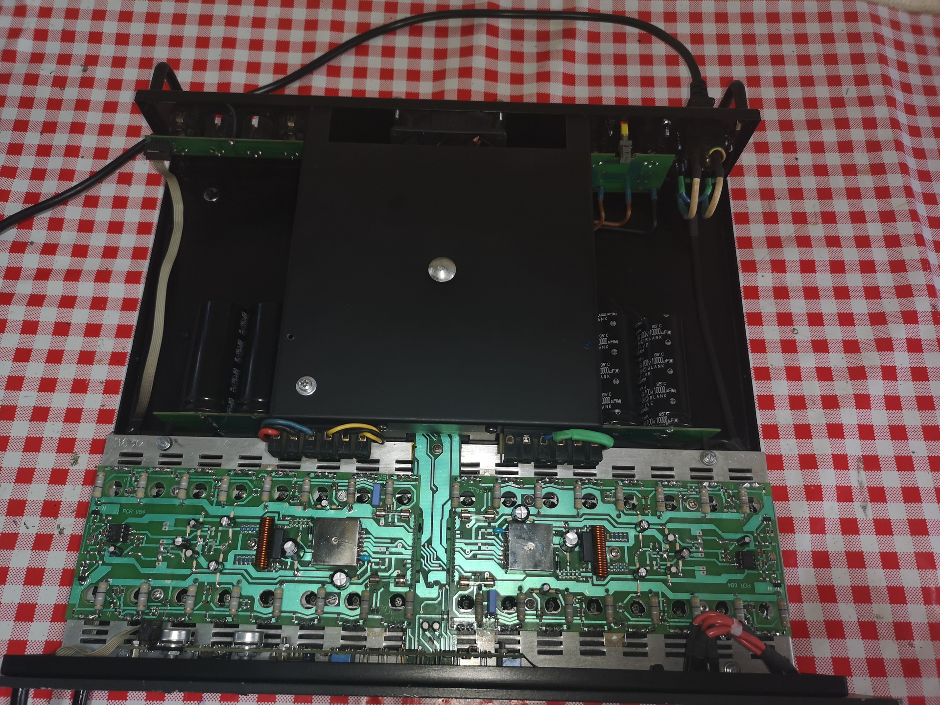

(#) Beringer 600 hozzászólása Aug 25, 2022 /
Egy kis segítsègre lenne szüksègem.
Èpítettem egy Apex-B250 vègfokmodult ès annyi a gond vele hogy a kimeneten 0.20v van
Tudnátok segíteni hogy hogyan tudnám a kimeneti ofszet feszűltsèget beszabályozni?

(#) reloop válasza Beringer 600 hozzászólására (») Aug 25, 2022 /
Szia! Az R6 helyére, vagy inkább vele sorba tennék egy 100k-s trimmert.

(#) tothbela válasza Beringer 600 hozzászólására (») Aug 25, 2022 /
Mivel ennek az erősítőnek az ofszetét műveleti erősítő állítja be, ezért bár nem igazán korrekt az ezért felelős részlet alkatrész választása, nem lehetne több 30mV-nál a kimeneten mérhető DC. Úgy gondolom, vélhetően kúszóáramok, vagy a jel útban lévő elkó lehet a felelős. Először egy korrekt izipropil alkoholos tisztítást próbálj meg.
A kis elkók lábai galvanizált vasból vannak, de elméletileg nem érnek be az elektrolitig. Ha mégis, akkor galvánelemként feszültség forrásként működnek. Ez nagyon el tudja vinni az ofszetet.

(#) Beringer 600 válasza reloop hozzászólására (») Aug 25, 2022 /
Nem ment lejebb 0.20v nál
Próbáltam 100k s utánna 50k val is .
Kikapcsolt állapotban egy napos pihentetés után mérj rá a jel úthoz kapcsolódó kis elkók lábaira. Ha feszültséget mérsz rajtuk, akkor lehet gyanakodni. Igazából jobb lenne nem beforrasztott állapotban rájuk mérni, mert akkor nincs zavaró tényező.
Kicsi az esély rá, de az NE5532 is degenerálódhat beforrasztáskor, vagy valami gyártási hiba folytán extrém magas ofszetű is lehet..
Mérj feszültséget az R12 és az IC kimenet közötti vezetősávon testhez képest! Gyanús, hogy nincs 0 V közelében.
(#) Beringer 600 válasza reloop hozzászólására (») Aug 26, 2022 /
Át kondizom,s utánna meglátjuk jó lesz e.
