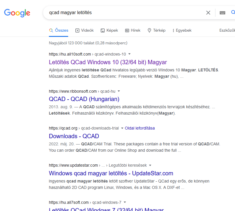

(#) Alkotó válasza tépapa hozzászólására (») Aug 24, 2022 / 1
Egyik lányomnak az egyetem a QCAD nevű programot ajánlja a műszaki rajzokhoz. Itthon is letöltöttem, ingyenes, magyar és mindent tud amit síkban elvárhatsz egy rajzoló programtól.

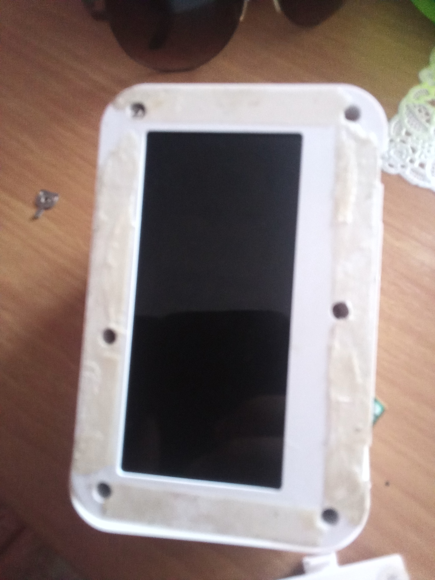

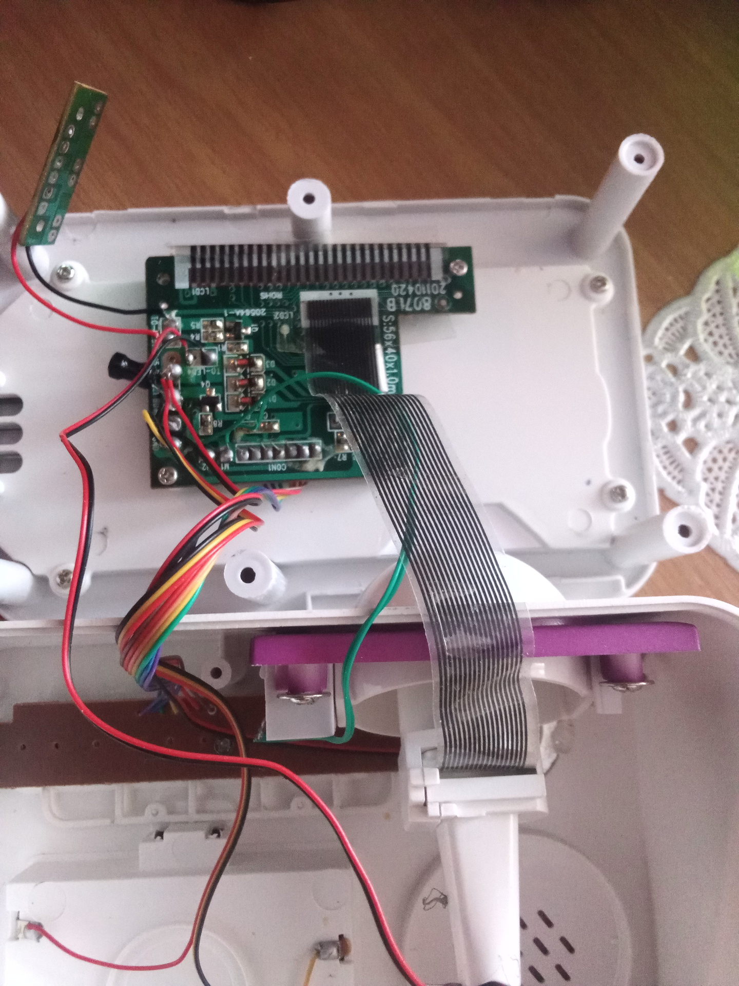

(#) jani1987 hozzászólása Aug 27, 2022 /
Foglalkozott már valaki digitális óra javításával? Az időt oldalról nézve látom de nincs világítás. A háttér világító ledek működnek de csak kiforrasztva. A rájuk méréskor 1,73 voltot mérek.
(#) Régi motoros válasza jani1987 hozzászólására (») Aug 27, 2022 /
Talán azt kellene kideríteni, hogy a LED hogyan van meghajtva... Simán a tápra kötve áramkorlátozó ellenállással? Esetleg valami félvezető tranzisztorral? Vagy talán az óra csip vezérli?
Rajzold vissza...

(#) antiktelefon válasza jani1987 hozzászólására (») Aug 28, 2022 /
Ezt nem 2 hete vetted újonnan? Valószínűleg elnyomkodtál valami beállítást és most már garanciában ki sem fogják cserélni. A led sosem romlik el ilyenben és el nem tudok képzelni egyéb problémát, amitől csak úgy megállna.
