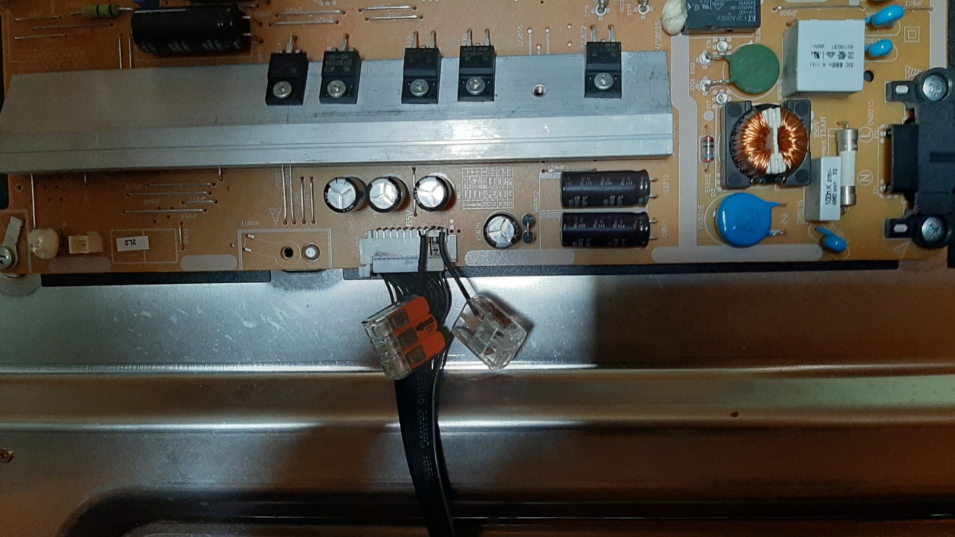

(#) szs válasza deebo hozzászólására (») Aug 24, 2022 /
Gondoltam rád -nagyon bíztam benne, hogy nem jön be a borúlátásod . Szerencsére nem jött be, azaz jó lett a TV. (Persze, az egyáltalán nem baj, hogy figyelmeztetsz az egyéb hibalehetőségre)
Azért megmutatom.
-az 1, képen látszik, hogy a tápegység felőli csatlakozóhibával már bütykölték -nem a legszakszerűbben, de a célt akkor elérték.
-a 2, képen a másik, a main felőli csatlakozó, most az volt amelyik nem akart érintkezni. (Papírral "kipóckolva", úgy volt hajlandó érinkezni.)
-a 3, képen megpróbáltam az egészet fényképezni, nem tudom, látható lett-e...
-a 4,-en pedig amit vettem, végre elballagtam a Kerekes utcába
Kicseréltem a kábelt, forrasztottam a tápegységoldalra új csatlakozót, jó, működik.

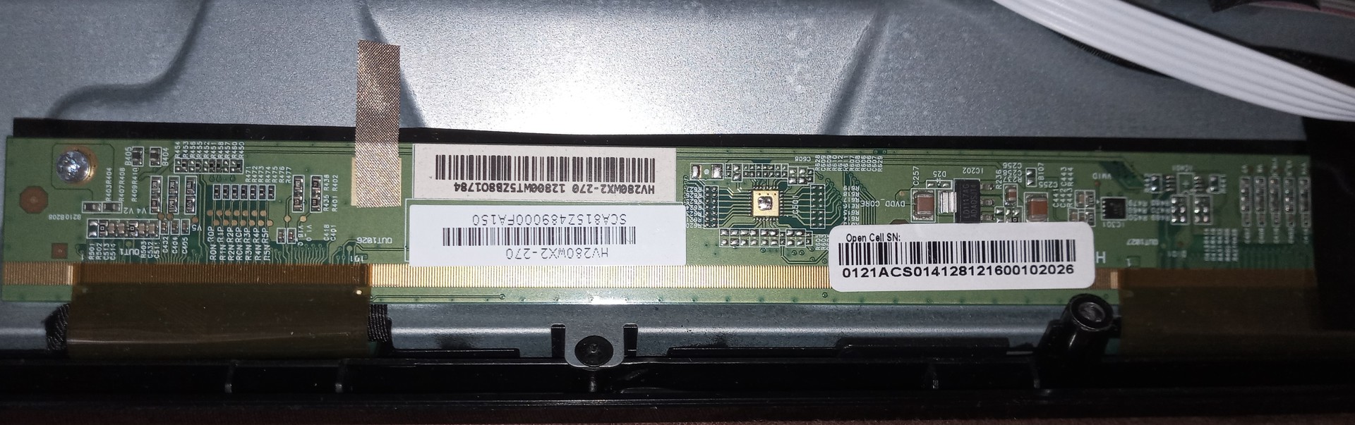

Még mindig ezzel szenvedek. Találtam egy ugyan ilyen tipus jelzésű, kijelző törött tv-t, amiből át raktam az alaplapot az enyémbe. Most már elindul, viszont ha a bemenetek valamelyikére jelet adok,legyen az HDMI,koax antenna stb, akkor a kép igen pixeles,élvezhetetlen lesz. Bemenő jel nélkül viszont jó. Ez mitől lehet? Lehet pl. hogy a törött kijelző nem egyezik az enyémmel és azért ilyen a kép? Lehet ezt valahogy orvosolni?
(#) uniman válasza Remci hozzászólására (») Aug 27, 2022 /
"Még mindig"...nem írtad le a LCD típusszámát, T-Conja milyen? Mennyire voltak azonosak feliratok a két "képcsőn" ?
A másik képen egyértelmű a T-Con IC hiba...
(#) Remci válasza uniman hozzászólására (») Aug 27, 2022 /
Nos,az egész tv ennyiből áll. A régi kijelző tipusát nem tudom, a panelt kaptam meg. A második képen a meglévő tv kijelzőhöz csatlakozó panel, a harmadikon pedig a törött kijelzőhöz csatlakozó panel látszik.
A hozzászólás módosítva: Aug 27, 2022
(#) kadarist válasza Remci hozzászólására (») Aug 27, 2022 / 1
A menü képe is rossz, tehát valószínű, hogy nem passzol a main a kijelzőhöz. Szervizmenüben meg lehet próbálni más kijelzőt beállítani, lehetőleg a hozzávaló típust.
Az LCD-k közötti különbség csupán a 260 kontra 270-es végződés...A panelook_com szerint egyformák. Csakhogy a T-Con a LCD panelre van ráépítve, amely hibás lehet... A gamma IC-t nem látni a "rész"fotódon...
Az alaplap meg rengeteg típusú LCD-hez használatos...
(#) Remci válasza kadarist hozzászólására (») Aug 27, 2022 /
Nagyon köszi a segítséget. A Youtube-on megkerestem hogy hogy lehet a szervíz menübe belépni és tényleg ott kellett átállítani. Most már tökéletes
Igen, nekem is az volt a problémám hogy sok más tv-ben is használják. Ezért próbáltam olyan tipusú tv-t keresni, ami olyan mint az enyém .Kis átállítással jó lett.
