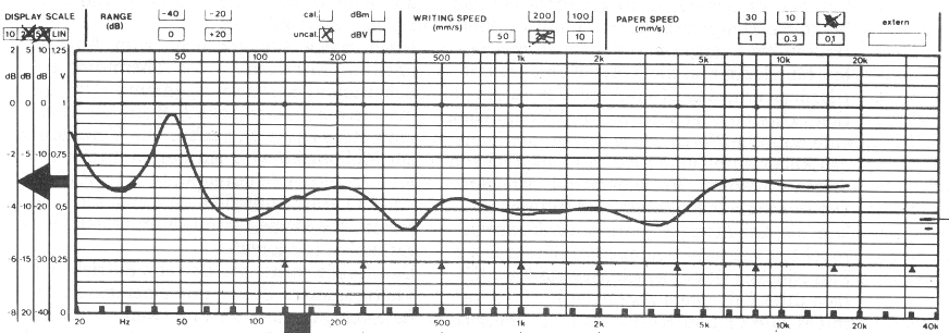

Csatolom a három hangszóró frekvencia átviteli görbéit. Elég sokáig vadáésztam le őket én is, mert a gyár nem is válaszolt a leveleimre. Internetes hangszóró web-shop-ok kínálatában találtam végül rájuk.
Biztos vagy abban, hogy ezek olcsó hangszórók? A D25-nek néztem utána, ezek ára most 34 Euro / darab. Igaz, ezek már nem plasztik, hanem impregnált selyem membránnal készülnek, de ezek pont annyiba kerülnek, mint elődjük és az akusztikai jellemzőik is teljesen azonosak. A hang a selyem miatt kissé tisztább.

A freki-menetből számomra az derült ki, hogy a megépített környetózetben a 8 ohmos (zöld vonal) görbe valósul meg, mégpedig eléggé elfogadható egyenletességgel - és itt nem egy mai high-end cucchoz hasonlítom, hanem egy házilagosan kivitelezett cucchoz, ami sokszor veri a gyári típusokat is, nem is szólva a SAL érdekes hagfalairól.

A "zöld vonal"-nak semmi koze a 8 ohmhoz, mint ahogy a hangsugarzodrol mutogatott ezer eve mert atvitelnek sincs a valosaghoz, most hogy teljesen mas dom magas kerult bele.

Ugye mennyire hasonlóak? 90-92-93dB és meglehetősen eltérő ávtitel, impedancia, illetve T-S (mert a magashszeknél is fontos).
D75MX valódi átvtiele (ez hasonlít a tiédre legjobban): http://kepfeltoltes.pirateclub.hu/pics/d75mx3008.gif[link][/url] (ahogy írtam, 1k alatt és 6k fölött esik)
"Tény kérdés, hogy az impedanciák, teljesítmény, érzékenység, stb. paraméterek a hibahatáron belül azonosak. Az, hogy a mért görbék imitt-amott 1-2 dB-es eltérést mutathatnak senkit nem érdekel, mert ettől még jelentősen nagyobb eltéréseket sem lehet a hangzásban észrevenni."
Szóval miféle tényekről is van szó? Tény, hogy tévedsz, ettől jóval kisebb eltéréseket is észre lehet venni, akár füllel mindenféle mérés nélkül is. Másrészt, ha szabadna megjegyezni, egy elektrodinamikus hangszórónak tudtommal nincs teljesítménye, inkább csak terhelhetősége az 1% körüli hatásfok miatt. És ahogy a mérésekből világosan látszik, a hangszórókank nincs sok közük egymáshoz, tehát eddig nem volt szinte egyetlen állításod sem, ami megalapozott és igaz lett volna.
