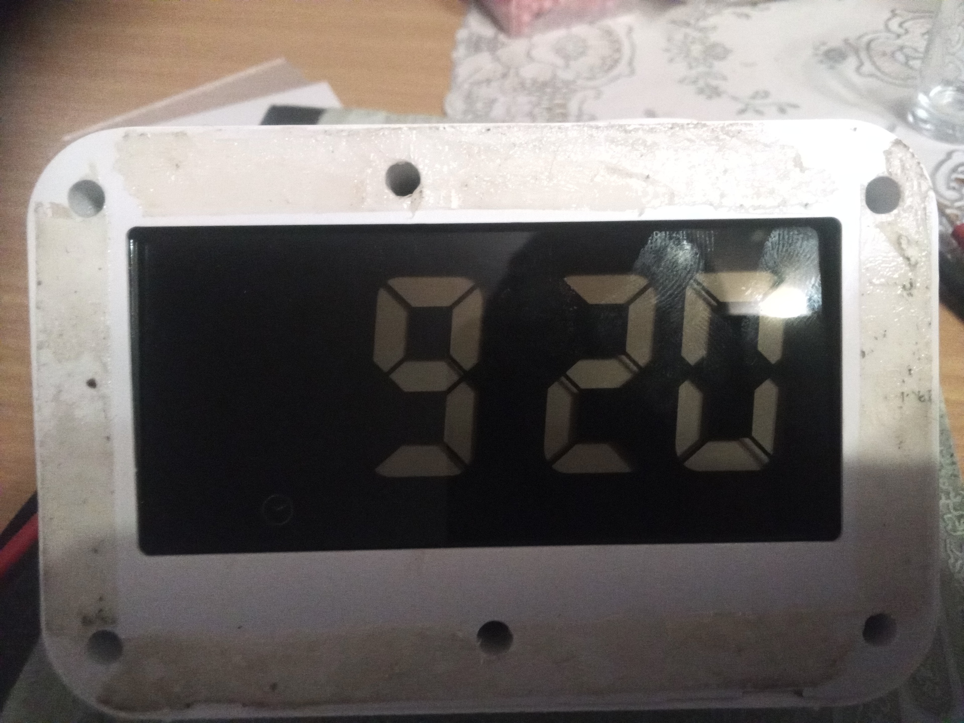

(#) jani1987 válasza Gafly hozzászólására (») Aug 30, 2022 / 2
Ennyit sikerült elérni. Azért látszódhatna jobban is.

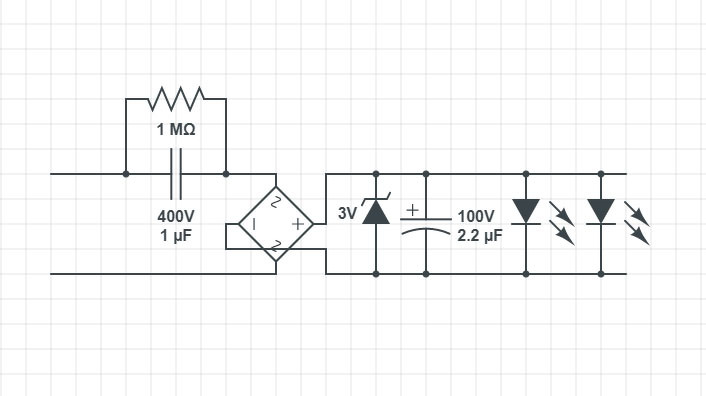

Sziasztok! Csináltam egy transzformátor-mentes áramkört egy indiai youtuber útmutatása alapján - a kapcsolás lent- és az a bajom, hogy már kinyírtam az összes zener diódám 3V-tól a 12V-osig. A lenti kapcsolásban a ledek 2.8 Voltot kapnak, és úgy vettem észre, hogy ha működik, akkor világít akármeddig, szerintem a bekapcsoláskor jönnek a gondok. Mikor bedugom a konnektorba, hallom sercegni a kondenzátort és a konnektorban az érintkezés helyét is, de a fogyasztásmérőm 0.3 wattot mutat, és a zener dióda sem melegszik (amíg működik). Mi lehet a gond?
Néztem ledes lámpákat, elvileg azok is ugyanezen elven működnek, de majd lehet szétszedek egyet
(#) tufatofu válasza domel hozzászólására (») Aug 31, 2022 /
x2 jelölésű kondenzátort használsz? A zener elé is jót tenne egy ellenállás.
A hozzászólás módosítva: Aug 31, 2022
(#) kadarist válasza domel hozzászólására (») Aug 31, 2022 /
Hány wattos a Zener-diódád? Bővebben: Link
