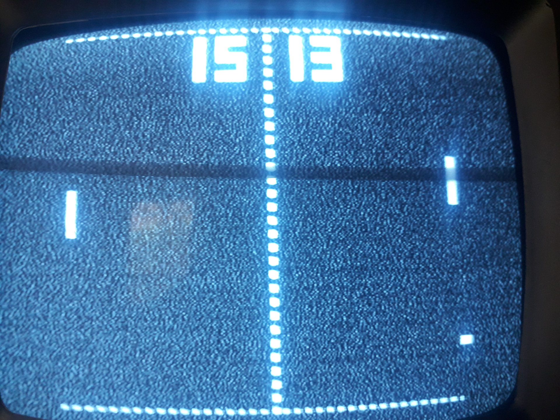

Hozzájutottam egy ping-pong konzol TV játékhoz, ami a Radofin Telesports (1977) nevet viseli. A TV játék szíve és agya a jól ismert AY-3-8500 IC, ami még teljesen az eredeti. A TV játék előéletéről nem tudok semmit, de azt most már tudom, hogy valószínűleg fordított tápfeszültséget kapott,nem mutatott életjelet. Már lemondtam róla. De azonban a napokban eszembe jutott, mi lenne, ha feléleszteném.
Sajnos gyári kapcsolást nem találok hozzá a neten. Kapcsolása hasonlít az "alap" kapcsolásokhoz. Az AY-3-8500 IC 2 MHz-es órajelet kap. A videojeleket és a szinkronjelet egy CD4072-es "közösíti" és egy 2 tranzisztoros (2SC9018 típusúak) RF modulátoron keresztül a TV antenna bemenetére juttatja.
A tápfokozatban szinte minden alkatrész hibás volt. A bemeneti 9 V DC tápfeszültség stabilizálást Zenner-diódás kapcsolással oldották meg, védelemnek egy ( MCL066-os) tranzisztort alkalmaztak. Maga az IC itt 6,2V-on működik és a többi fokozat is. Az órajel előállítása 2 db ismeretlen típusú tranzisztorral, LC taggal történik.
És most kérném a segítségeteket majd.
A tápfokozatban az összes alkatrész kicserélése után, megvan a stabil 6,2 V-os tápfeszültség. Nagy szerencsémre a AY-3-8500-ös IC működik. A beépített, és egy tranzisztoros erősítővel ellátott hangszórón csipogás hallatszik. Az órajel megvan a fő IC 17. lábán, 1999.85 MHz-et mérek, az oszcilloszkópon is megjelenik a szinusz jel. Sajnos a szinkronjelet (sync), 16. lábon nem sikerül mérnem. A TV játékot egy fekete-fehér kis TV-n jeleníteném meg. A kis TV megtalálja a TV játék RF jelét. Azonban sajnos a játék képe, nem "áll meg" a kis TV képernyőjén. Sajnos a csatolt kép elég rosszul sikerült, nem adja vissza a valóságot. A kép fut, a pong játék számai látszanak, hangszóró csipog. A kis TV V-HOLD gombján tekertem, ami megállítaná képet, de sajnos nem használ most semmit. Próbaként megpróbáltam egy ajánlott kapcsolást is,a CD4072 helyett, hogy kicsikarjam a kompozit videojelet. A jel elő is jön, de ugyan az, mintha RF jelet kapcsolnék a kis TV-re. A kis TV-n van RCA videobemenet.
Esetleg lenne ötletetek, hogy mit kellene lemérnem, illetve állítanom?
Kicsit hosszú lett az írás, bocsánat.
(#) pipi válasza sany hozzászólására (») Máj 20, 2022 /
kipróbálnm másik tv-vel...
(#) sany válasza pipi hozzászólására (») Máj 20, 2022 /
Kipróbálnám , ha lenne. Az kimaradt az előző hozzászólásomból, hogy a CD4072-es IC is tönkre volt menve, most cseréltem. A szikronjel aggaszt engem, hogy nem tudom mérni.

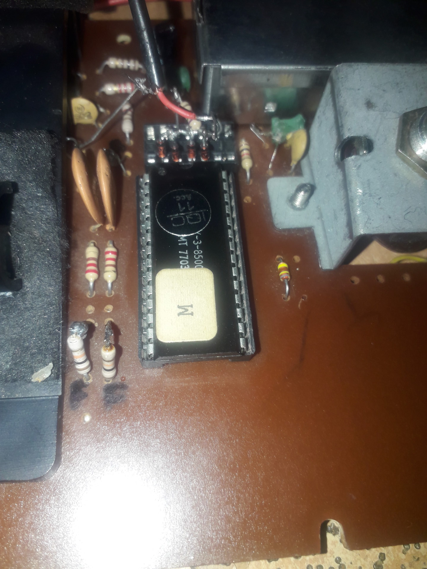

(#) kalmi.kalmi válasza sany hozzászólására (») Máj 21, 2022 / 1
Amit leírtál az a szinkronjel hiányára utal. Nézd át a 4072 lábait, nem-e összeér 2 láb. Mi az a diódás panel ?

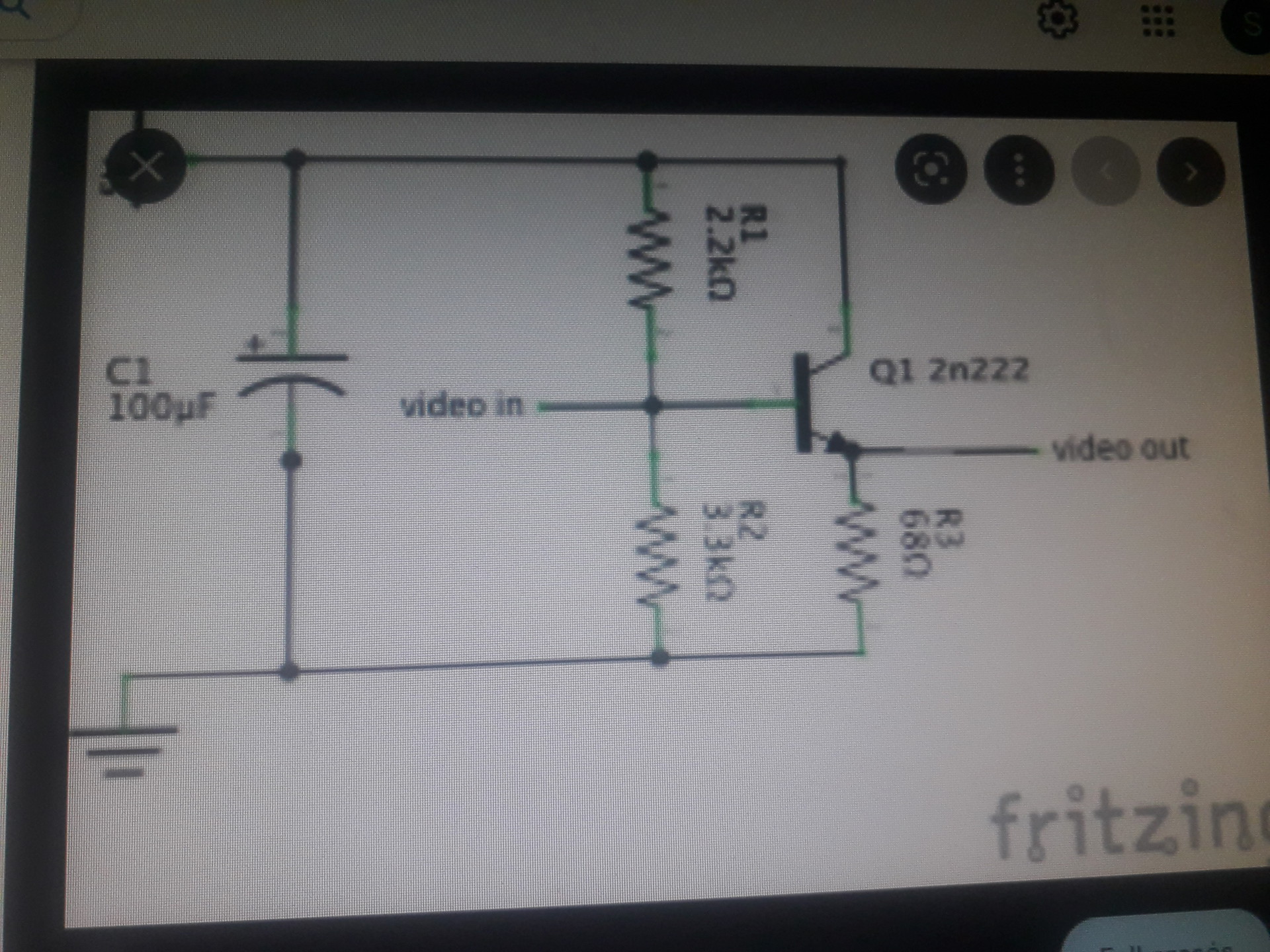

Az éjszakán átnyúló keresés soran találtam egy kompozit videó átalakítást. Sajnos a linkétjét később tudom megadni. A lényege, hogy az Atari 2600-hoz készült konvertert csatlakoztatják hozzá. Utánna néztem a konverteknek, meg is csináltam. Bekötöttem, működik is a kompozit videóbemenet a kistévén. A kép is megjelenik, igaz világosabb, mint a modulátor jele. Szalad a kép itt is, de van.
A diódás áramkör is elvileg a CD4027-et hívatott kiváltani, VAGY kaput alkot. Azt hittem ott a videó kimeneten kompozit jel lesz, de nem. Találtam a neten, gondolom kipróbálom.
Ugye...., a 4027 kellene bele ! Ha nem stimmelnek a feszültség szintek akkor elcsúszik a videojel szintje is. Jól kell összerakni(összekapuzni) a videojelet.
(#) sany válasza kalmi.kalmi hozzászólására (») Máj 21, 2022 /
Bocs elírtam. CD4072 kell. De van.
A hozzászólás módosítva: Máj 21, 2022
Nekem is volt ilyen hibám, 4072 csere után jó lett.

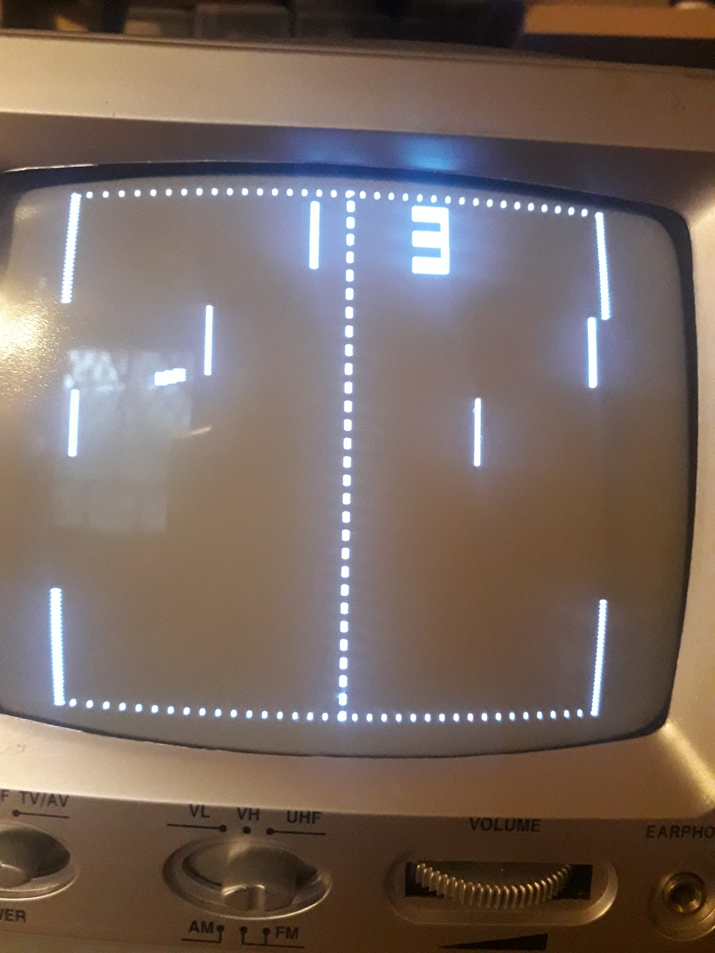

Hú, ez nehéz menet volt. Igaz szemcsés, de sikerült, RF-n. A NYÁK nagyon rossz minőségű, a rajzolat szintén átgondolatlan, alkatrész lábák nincsenek levágva. De sikerült! Aki fordított tápot, illetve túlfeszt adott, annak üzenem kegközelebb jobban vigyázon. Az RF modulátorban is meghalhatak a tranzisztorok, a mostani kínai 2SC9018-osok nem tudom olyan paraméterrekkel rendelkeznek-e , mint akkor. Lehet a kép már nem is lesz jobb.
Ja igen, 5 db CD4072-esből elsőre sikerükt beleraknom egy teljesen új rosszat. Pedig nem ebayről jött.

(#) sany hozzászólása Máj 21, 2022 / 2
Csak sikerült élesebb képet kicsikarnom. Az RF modulátor alkatrészeinek kicseréjével.
Tudtam, hogy a kerámia kondik már öregek.
Hátha valakit érdekel, a Radofin tele-sports TV játék kompozit kimenetének megvalósítása.

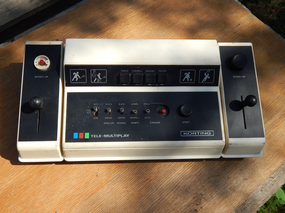

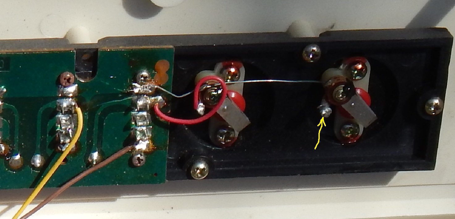

(#) Laci66 hozzászólása Aug 27, 2022 /
Egy Körting TV játékhoz keresnék kapcsolás rajzot. Egy elszabadult vezeték van amit sejtek is hogy hova kellene forrasztani, de nem akarok kockáztatni. A játék választó kapcsolókra menő vezetékek is már forrasztgatva vannak jó lenne tudni hogy a helyükre kerültek-e. A kimeneti vezeték is hiányzik, de gondolom oda egy sima RCA-RCA átjátszó kábel kell.
(#) kalmi.kalmi válasza Laci66 hozzászólására (») Aug 27, 2022 /
Gondolom az a fehér vezeték az ami elszabadult. Hova megy a másik vége ? Az ic hanyas lábával "sípol" ?
(#) Laci66 válasza kalmi.kalmi hozzászólására (») Aug 27, 2022 /
Szerintem a bekapcs gombra a másik vége az elemtartóra megy.
Nem is ez a probléma, hanem a rengeteg gányolt forrasztás. Több vezetéket újra forrasztottak, de jó helyre -e. Ezért örülnék rajznak.
Meg kell próbálnod beüzemelni.
(#) JZoli válasza Laci66 hozzászólására (») Aug 29, 2022 /
Rajz szinte esélytelen. Marad a próba, ha rendben működik akkor esetleg szebben meg kell forrasztani.
