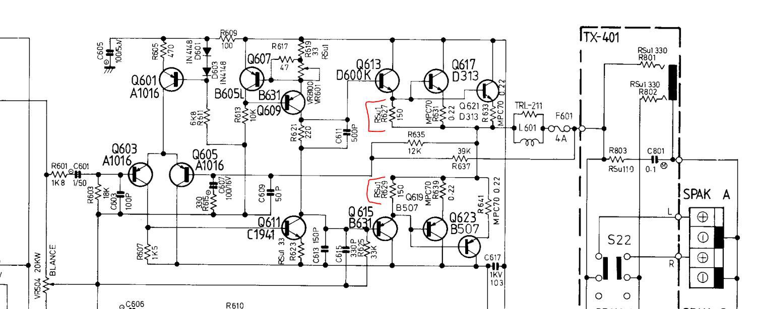

Adott egy Rotel RX850-es jószág. Az egyik oldalon rövidre zárták a kimenetet, végfokban sok minden elszállt. Addig jutottam, hogy mindent kicseréltem ami szétment (szinte minden....), sajnos kiváltó tranyókkal kellett dolgoznom, amiket még kapni is lehet. Igyekeztem párosítani amennyire tudok, hasonló hfe-vel mint a gyáriak. A helyzet az, hogy nem tudom a nyugalmi áramot eléggé lehúzni. A meghajtó áramgenerátornál ha ugyanakkorára veszem az áramot mint a jó csatornán, akkor sokkal nagyobb nyugalmi áram alakul ki a javított oldalon, ez persze normális is lehet. Az lenne a kérdés, hogy min változtassak, hogy rendesen be lehessen lőni a munkapontot? Nekem a képen pirossal jelölt R627 / R629 növelés tűnik célszerűnek (220 vagy 270R??). Vagy mi lenne ebben az esetben a jó eljárás?
Köszi a segítséget előre is!
(#) Suba53 válasza lac- hozzászólására (») Szept 2, 2022 /
A nyugalmi áramot a Q613, Q615 bázisok közötti feszültség határozza meg., és ez az R621 ellenálláson folyó áramtól függ, ami a Q609, Q611 kollektor árama is egyben.
Szerintem a VR601 trimmerrel lehet állítani ezt az áramot. Ha azzal nem tudod lejjebb venni, akkor az R621 220ohm mellé forrassz be egy 470ohmot, ezzel csökkented a 220ohmot, és így azonos áram mellett kisebb feszültség esik rajta.
Majd így próbáld meg beállítani.
Amúgy mekkorára kéne állítanod a nyugalmi áramot? Arra adva van érték?
Vagy a keresztezési torzítást nézed szkóppal?

(#) lac- válasza Suba53 hozzászólására (») Szept 3, 2022 /
A működési leírás korrekt, és igen, a VR601 trimmerrel lehet a nyugalmi áramot belőni. Nincs sajnos pontos értékem, a SM nem tér ki rá, szóval marad a szkóp. Egyébként van rá kivezetve külön mérőpont csak az a kapcsoláson nem látszik. Szóval, R621. Nekem is eszembe jutott, csak nem tudtam jó ötlet-e abba a körbe belenyúlni. De kipróbálom, köszi!

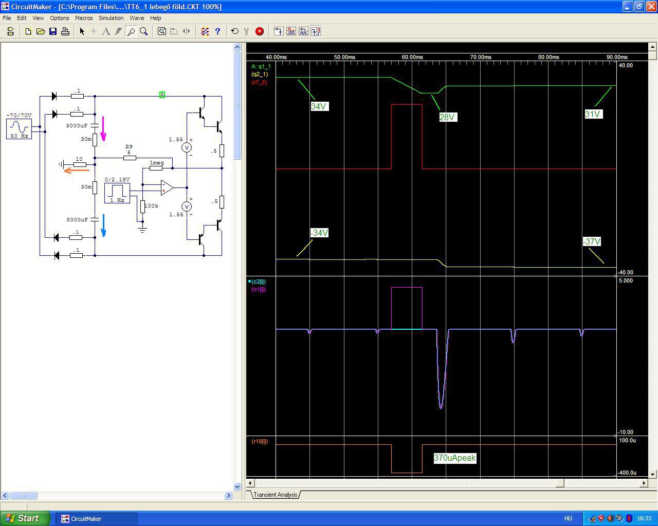

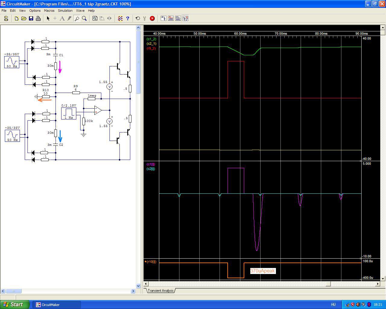

(#) Karesz 50 válasza tothbela hozzászólására (») Szept 3, 2022 /
„akkor bár nem működik a DC védelem, de a kondenzátorok töltögetése közötti időszakokban ami 10ms-enként történik, gyakorlatilag egyformán viselkedik a kétféle tápelrendezésű topológia.”
Alapvetően négyféle topológia létezik és mindegyik másként viselkedik. Ezekről tettem ki szimulációkat jó másfél évvel ezelőtt. A szimulációkból azt lehet látni mi történik ha a kimeneten megjelenik egyetlen 24 V-os amplitúdójú, 4 ms szélességű impulzus, melynek hatására a terhelésen 4 A áram folyik. Hogyan "szívódnak le" ekkor puferkondik és a tápfeszültség.
- A legelterjedtebb a középmegcsapolásos trafó, egy Graetz
- A ritkább, ugyanez két Graetz-cel
A kettő közötti különbség, hogy az első esetben a töltőimpulzusok a földvezetéken (GND-n) folynak a trafó szekunderének közöspontjába - a második esetben a GND-n nem folyik áram.
Mindkettőben közös, hogy csak a pozitív táp pufferkondiját kell tápfeszültségre töltenie a Graetz-nek.
- A virtuális földnél (lebegő föld, vagy lebegő táp, vagy hogy hívják) (3. szimuláció) szintén nem folyik át a terhelés árama a földvezetéken, ugyanúgy, mint a két Graetz-es megoldásnál. Az alapvető különbség az előző kettőhöz képest, hogy itt pufferkondik nem párhuzamosan, hanem sorosan kapcsolódnak a tápegységhez. Egyetlen pozitív terhelő impulzus hatására "elmászik" a középtápfesz és úgy is marad, ha valami DC szervó-szerűség nem húzza vissza.
- A földelt kimenetű elrendezés ebből a szempontból egyesíti magában mind az egy Graetz-es, mind a virtuális föld hátrányait. A középtápfesz is elmászik és a földvezetéken is átfolyik a terhelés árama.
„Ezt az analógiát követve gondoltam arra, hogy az erősítő kimenetéről nem elég a visszacsatolást a bemenetre visszavezetni, mert a kimenet másik pólusa nincs a viszonyítási ponton. Pontosabb eredményt érünk el, ha a kimenet két pólusa közti feszültséget vezetjük vissza nagy közös módusú elnyomással. Ekkor aztán teljesen mindegy, mit földelünk le, mit nem.”
Ezt az elméletet láthatod a gyakorlatban kivitelezve az új "A" osztályú végfokban.
A hozzászólás módosítva: Szept 3, 2022

(#) Andreaska91 válasza Szig hozzászólására (») Szept 4, 2022 /
Fogalmam sincs hasonlít-e . A hűtőborda felőli nagy kondiknál ment szét pár alkatrész egyébként
(#) Ge Lee válasza Andreaska91 hozzászólására (») Szept 4, 2022 /
Akkor legalább azt nézd meg. Így nem lesz egyszerű az a javítás...
(#) Suba53 válasza Andreaska91 hozzászólására (») Szept 4, 2022 /
Az R631 alatti kerámia testes ellenálláson mi durrantotta ki azt a lyukat?
Az is a szétment alkatrészek között van?
Az R621 is rendesen szétrepedt.
(#) Ge Lee válasza Suba53 hozzászólására (») Szept 5, 2022 /
Gondolom azok az emitter ellenállások, azon lyuk akkor szokott keletkezni amikor a végtranyó zárlatba megy, és azon egészen addig amíg ki nem olvad az olvadóbiztosító a zárlati áram folyik.
(#) Andreaska91 válasza Suba53 hozzászólására (») Szept 5, 2022 /
Valószínűleg gyárilag lehet benne az a lyuk mert elég szabályosnak láttam de attol van egy két repedés rajta így is . Egyszerűen egy bekapcsolás után pukkant egyet és azóta a ch2-es néma de mostmár az 1-es is viszont ott kapcsol a relé és nincs hibaüzenet .
