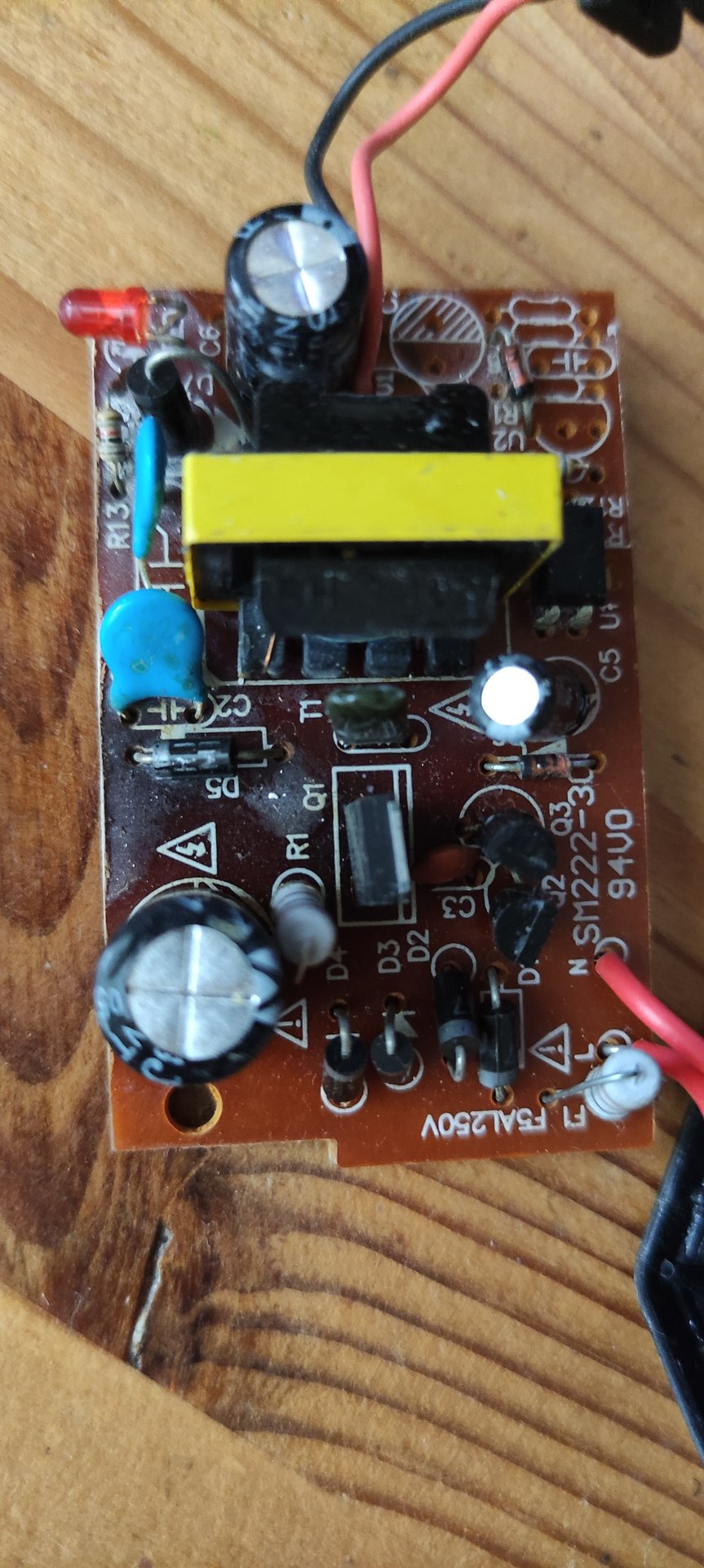

Ez nem valami szinterelt vasmag, vagy ferrit gyűrűhöz hasonló anyagból lehet?
Azt is hegesztik?
Lehet ezzel kezdeni valamit a kidobáson kívül? Lakkal impregnálni, vagy van valami okosság erre?

(#) proli007 válasza Fidel hozzászólására (») Szept 4, 2022 /
Ez egy kapcsolóüzemű táp trafója a képen, én hagyományos kis trafóra gondoltam. Ez ferrit, nem "zizeghet". De ha a kapcslós táp ki-be kapcsolgat terheletlenül, annak lehet hangja. De terhelve általában nem szokott. De ha így áll a helyzet és zavar, akkor jobb ha másik tápot szerzel hozzá.

(#) Suba53 válasza Fidel hozzászólására (») Szept 4, 2022 /
Ez nem a te kütyüd trafója, ráadásul olyan homályos a kép, hogy ebből nem látszik semmi.
Jó lenne lefotóznod élesebben konkrétan a te trafódat, ha egyáltalán szét tudod szedni a kis tápot.
Konnektoros adapter, azt mondod. Ma már az ilyenekben kapcsoló üzemű áramkörök vannak, amiknek a trafója ferrit magos, nem lemezelt. Azokat gyárilag ragasztják, impregnálják sokat tenni vele nem tudsz.
Az adapternek mik az adatai? Kimenő feszültség, és áram terhelhetőség?
Ha kommersz feszültségű, 5, 6, 12, V-os, akkor nagyon olcsón lehet kapni ilyen kis dugasztápokat, csere, és kész is vagy. Akkor van egy kis probléma, ha a kamera oldali táp csatlakozó nem stimmel.
De az is könnyen orvosolható.
(#) Fidel válasza proli007 hozzászólására (») Szept 4, 2022 /
Kint van az udvaron, a kamera mellett, tehát nem zavar, csak nem volt ilyen hangja eddig, most meg nagyon hangos lett, olyan a hangja, mint ha ívet húzna.
Gondolom, ennek így füst lesz a vége, és leég minden, ezt szerettem volna megelőzni!
Túl sok ilyen táp megy már tönkre, nem dobom ki, ha nem muszáj!
Ezek nem úgy készülnek, hogy javítható legyen. Normál üzemben a kapcsolási frekvenciát nem hallod.
( A lemezelt vasmagos hálózati kis trafók zizegése a halható tartományba esik. )
Jellemzően ezeknek a tokozása már ragasztott, nem csavaros, akkor meg csak roncsolással tudod szétszedni. Ha hallható hangot ad, akkor az már hibás üzem. Lehet hogy kiszakadt, kiszáradt az elkó, ezért a hallható tartományban gerjed, leng a feszültsége. Ez az üzemmód meg lehet hogy leöli a kamerát is, ami sokkal nagyobb kiadás, mint egy kis filléres dugasztáp.
A villanyóra dobozába van, már 5 éve legalább!
Kondikat szoktam cserélni első nekifutásra, ebben nem emlékszem, hogy már volt e!?
Évente legalább 2-3 db megadja magát valahol.
Nem dobom ki őket kapásból, ha kondi csere megoldja.
A trafó tud akkor attól is hangos lenni, hogy valamelyik kondi elszaródott benne?
A bakelit nyákos a hangos, a narancs sárga kondis egyszer már volt kondizva, most nem jött be, az meg sem nyikkan. Ott mi lehet a következő tipp?

(#) Fidel válasza kadarist hozzászólására (») Szept 4, 2022 /
Most cseréltem a 400V-os kondit, mert 4,7µF ből csak 0,1µF maradt, megoldódott.
A másikon a 230V bemenetnél van egy ellenállás piros-piros-fekete-barna. Az mint ha kilyukadt volna. Nem mutat ellenállást sem.
Remélem, csak ez adta meg magát a panelen, nem más miatt ment ez is tönkre!?
(#) kadarist válasza Fidel hozzászólására (») Szept 4, 2022 /
A narancs kondin mit mérsz, nincs zárlatban?
Azt raktam bele a múltkor, és jóra mértem, de amit kivettem azt is, az is egy csere volt már.
A sárga kocka kondi mellett van egy ellenállás, ami szerintem elfüstölt.
230V bevezetésen közvetlen.
Nem azt kérdeztem, hogy a narancs kondi zárlatos-e, hanem azt, hogy van-e zárlat a sarkain, a helyén.
