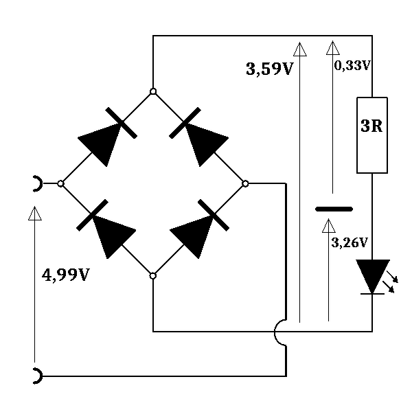

Hogyan is van ez :
Van egy kerékpár lámpa(AXA Pico) - gyárilag generátoros üzemre tervezve, névleg 6VAC 0.5W.
Belülről full primitív kialakítás : egyenirányító, 3R0 ellenállat, LED, pici hűtőfelület.
Próbálom 5VDCről - terv: powerbankról üzemeltetni - világít, de nem az igazi, generátorról nagyobbat vakított ...
Mérjünk egy egyet : 4.99 V 0.11 A ... (kici occó Co*ra*os műszerem szerint) ami kb 0.5489 W.
AXA-ék is használják a régi trükköt, hogy rövid impulzusokkal túl lehet hajtani egy ledet, a villogást meg majd kiátlagolja a szem ?
(#) proli007 válasza Macsek71 hozzászólására (») Szept 1, 2022 /
Hello! A generátor 0,5W terhelésre vélhetően sokkal nagyobb feszültséget ad le. Miért nem mértél áramot, már láttad volna a különbséget..
(#) Régi motoros válasza Macsek71 hozzászólására (») Szept 1, 2022 /
Csak számolj egy kicsit, a 6VAC az csúcsban kb 8.46V. Mínusz a diódák nyitófeszültsége, és kijön,
hogy kb 7V impulzusfeszültség (nemtudomhányherz, saccra kb párszáz) ha nincs pufferkondi.
Nos 5V vagy 7V máris nem mindegy. Szerintem itt van a kutya elásva.
Ja, az ellenálláson eső feszt nem számoltam, ahhoz kellene az amper is.
Viszont ha azon keresztül táplálod, akkor az az 5V-ot is ejti...

(#) vrbr válasza Macsek71 hozzászólására (») Szept 1, 2022 /
Tehát rákapcsoltál 4,99Voltot:
4,99V
Az egyenirányitó (Graetz?)diódái elveszik a nyitófeszültségüket:
0,7V X 2 = 1,4V
Marad kb.3,59 Volt:
4,99V - 1,4V = 3,59V
A 3ohmos ellenállaton 0,33 Volt esik:
0,11A X 3R = 0,33V
Tehát marad 3,26 Volt:
3,59V - 0,33V = 3,26V
Ha fehér szinü a LED a 3,26 Volt optimális feszültség!

(#) JZoli válasza Macsek71 hozzászólására (») Szept 2, 2022 /
Ki kellene vezetni a Graetz utáni pontokat, úgy sokat javulna a helyzet. A powerbankod úgy is egyenfeszültséget ad.
