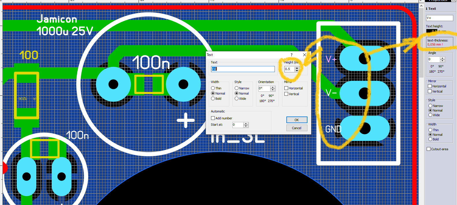

(#) Alkotó válasza gordonfreemN hozzászólására (») Szept 9, 2022 /
Mi a hiba a képen?
Ha felteszed a LAY-t, akkor mások is megnézhetik, és esetleg adhatnak tanácsot.
(#) gordonfreemN válasza Alkotó hozzászólására (») Szept 10, 2022 /
A két jelölt forrszem furata hiányzik a gerberről. Ez csak teszt, de igazad van, feltöltöm a lay fájlt, hátha valaki érez magában annyi fáradtságot, hogy megnézi
Nyillal jelöltem a rajzon, melyik alkatrész forataival van gondom.
(#) Alkotó válasza gordonfreemN hozzászólására (») Szept 10, 2022 /
Nem csináltam vele semmit, csak generáltam belőle gerbereket és furatfájlt, majd megjelenítettem. Én nem látok hibát a furatokban.
A megjelenítőm a kontúrodat nem tudja értelmezni (nem vizsgáltam, de általában akkor van ez, ha nem folytonos zárt vonal a kontúr), illetve az alsó oldali maszkot is furán látja, ezt ki is kapcsoltam. A maszk valójában nem érdekes, mert az a hiba vele, hogy a nagy lyukakon is rajta van, de mivel az úgyis ki lesz véve, így a semmin nem fog látszódni a maszk.
A betűméret sok helyen értelmezhetetlen!!
A hozzászólás módosítva: Szept 10, 2022

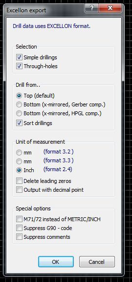

Igen,a betű vagyis a szöveg nehány helyen csak magyarázatmiattvan, mert schematic nélkül tervezek.
Érdekes, hogy nálad jó a kérdéses forrszem. Hmmm.
A gerberview mégis nálam rossznak mutatja. Akkor akiexportálás beállításaival lehet valami?
A drill-t mm vagy inch kell exportálni?

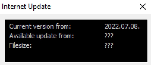

(#) kokozo válasza gordonfreemN hozzászólására (») Szept 10, 2022 /
Mikori verziót használsz? Lehet abban van a hiba forrása..
6.0 -ás verzióból kb 100 féle van, pont azért kérdezem. Bővebben: Link
furat fájl generátorát 02/16/2021-kor javították.
(#) Alkotó válasza kokozo hozzászólására (») Szept 10, 2022 /
Ezt a sok verziót nem értem. Mire gondolsz?
Én már ritkán használom a programot, de azt feltételezem egyedül a mellékletben lévő verzió van most.
(#) kokozo válasza Alkotó hozzászólására (») Szept 10, 2022 /
Aki frissíti annak igen, de aki nem annak bármelyik lehet..
(#) niedziela válasza kokozo hozzászólására (») Szept 10, 2022 /
Nem hiszem , hogy konzolból használná.
Igen, így már értem.
Oka lehet annak ha valaki nem frissíti (néhány kattintás és 1 perc)?
(#) niedziela válasza Alkotó hozzászólására (») Szept 10, 2022 /
Ha valaki offline használja vagy tört, annak lehet akár az első kiadás is.
(#) Alkotó válasza niedziela hozzászólására (») Szept 10, 2022 /
Igazad van, erre nem gondoltam.
Igen, sajnos virágbolti verzió. Épp emiatt térnék most át a kicad-re, csak még ezt februárban elkezdtem és be akartam itt fejezni sprint-ben.
