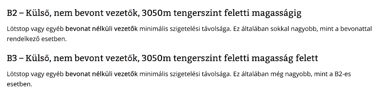

(#) Alkotó válasza Suba53 hozzászólására (») Szept 4, 2022 / 1
A tengerszint feletti magassághoz való kapcsolás nekem is sántít.
A linkelt honlapon el van írva B3, ott 3500 m feletti magasságnak kellene lennie.
(mellékeltem ugyanezt a leírást más forrásból)
(#) Suba53 válasza Alkotó hozzászólására (») Szept 4, 2022 /
Köszönöm. Így már érthetőbb.

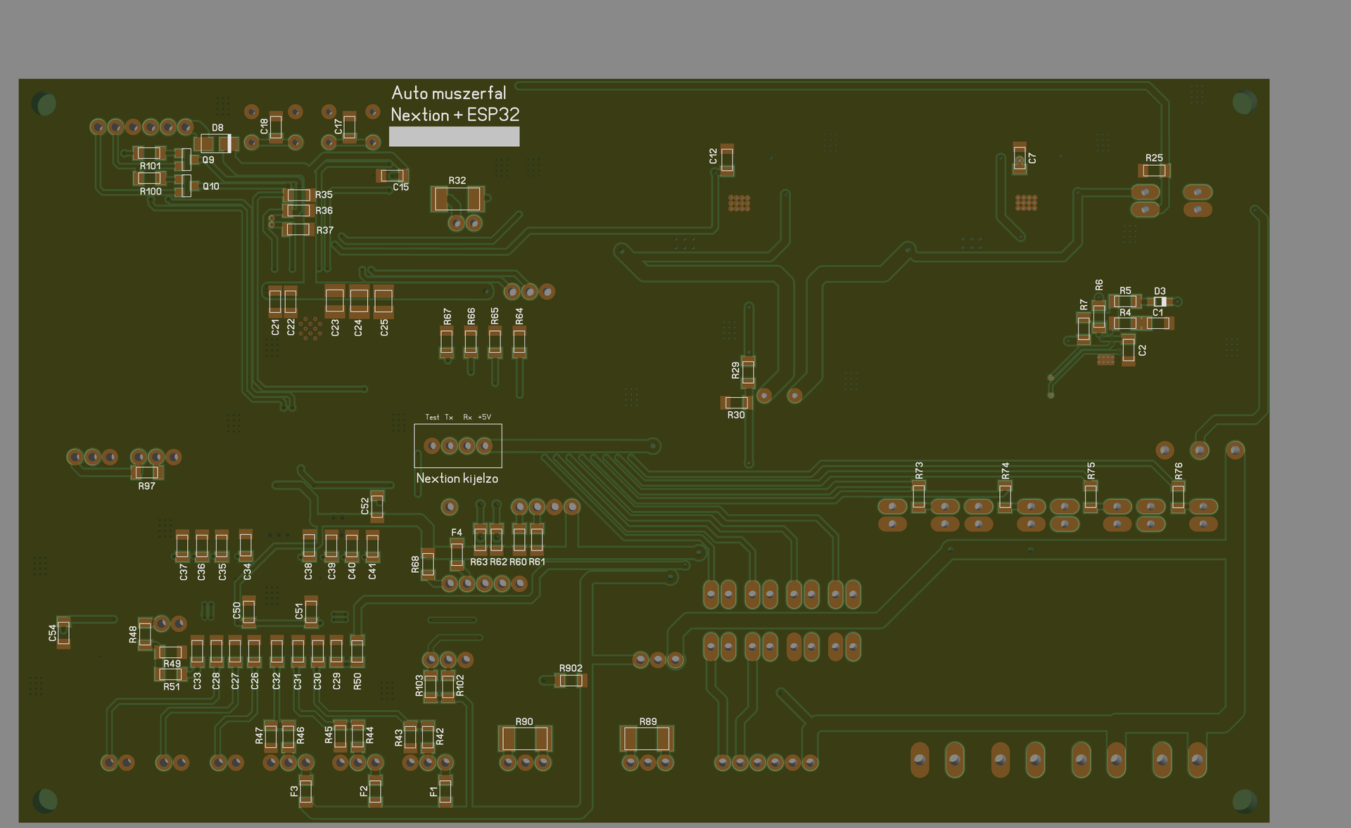

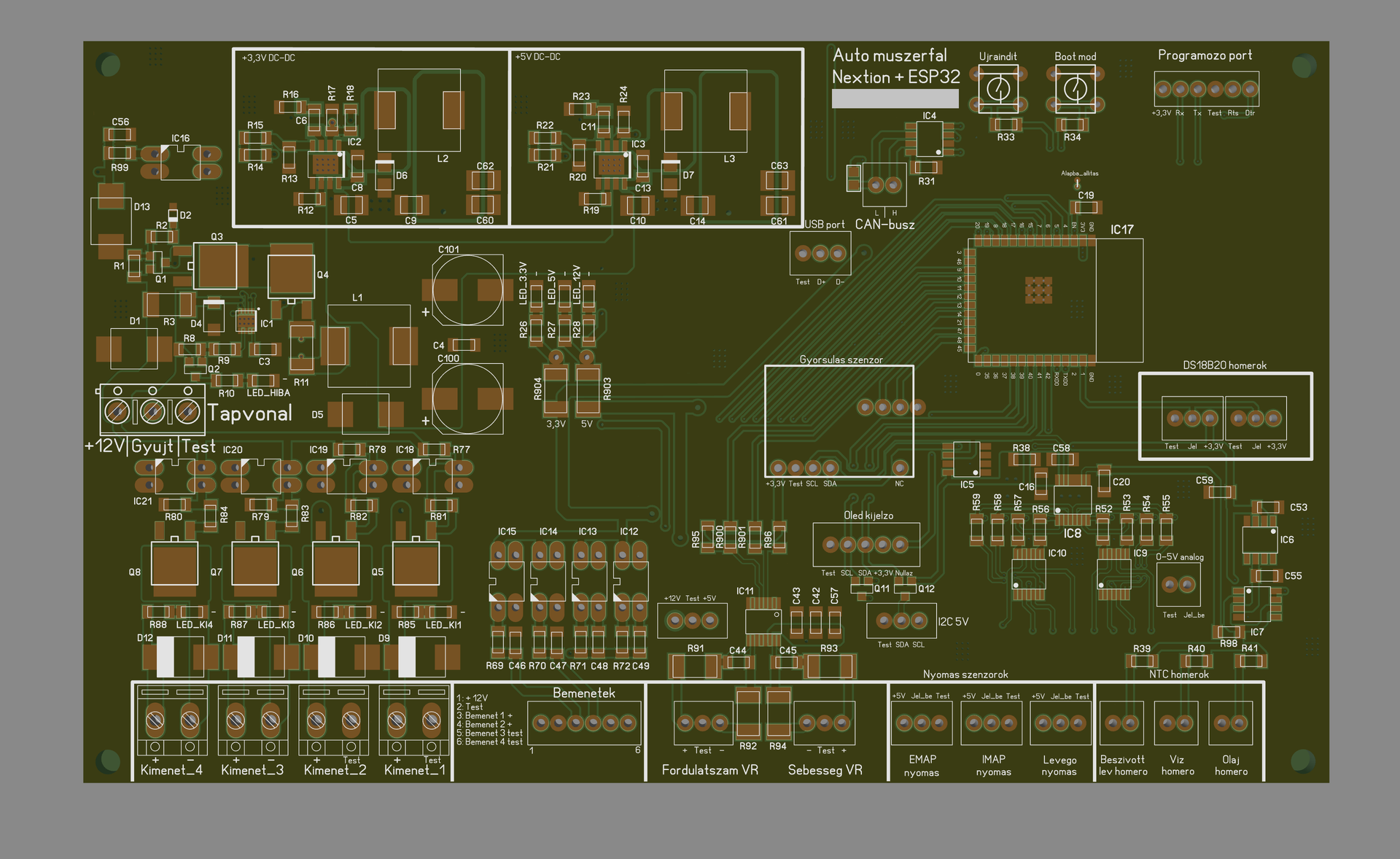

(#) Thomas10100 hozzászólása Szept 7, 2022 / 2
Ilyen lett a panel

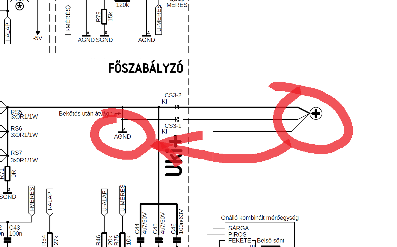

(#) Alkotó válasza niedziela hozzászólására (») Szept 7, 2022 /
Például az LPSU labortáp is ilyen. Ezt a régi kapcsolást találtam itt a fórumon.
Véleményem szerint, pusztán nézőpont kérdése mihez képest viszonyítunk dolgokat.
(#) niedziela válasza Alkotó hozzászólására (») Szept 7, 2022 /
Ez a rajz nem arról szól, és az elektrotechnika sem nézőpont kérdése.
A hozzászólás módosítva: Szept 7, 2022
Ez egy rajz, ahol a pozitív polaritás a viszonyítás pont. De pl. Attila86 SMPS tápja is ilyen, aminek szintén oka van (melléklet).
A "nézőpont kérdése" fogalommal kapcsolatban arra gondolok, hogyha pl. van egy egyenfeszültségű áramforrásunk, akkor
a. ha a fekete mérőzsinórt a negatív pontra kötöm, akkor ehhez képest a pirossal pozitívnak fogom mérni a másik szálat.
b. de ha a pozitív pontra kötöm a fekete mérővezetéket, akkor a másik szálat ehhez képest negatívnak mérem.
Tehát ugyanaz az áramforrás, pontosan azonos mérés, csak a viszonyítási pont (GND) változik.
(#) Alkotó válasza Thomas10100 hozzászólására (») Szept 7, 2022 /
A feliratokhoz kapcsolódva, javaslok egy jó méretet kitalálni, és lehetőleg ezt használni. Persze, indokolt esetben el lehet térni, de 1 mm alatti betűméret szinte olvashatatlan (több ilyet is látok nálad).
Pl. a "bemenet 1" helyett talán a "Be-1" is elég lenne, ami sokkal nagyobb betűvel is elférne.
Ha lehetséges, én éppen a csatlakozóknál szoktam eltérni a felirati mérettel a panelen lévő egyéb feliratoktól, de éppen a növekedés irányába.
(#) Thomas10100 válasza Alkotó hozzászólására (») Szept 7, 2022 /
Hát igen, vannak 0,8mm betük, de van már legyártott panel és látom azokat is.
Lehetne nagyobb, de akkor nem annyira beszédes.
Minden ki van vezetékelve, ahol csatlakozók vannak, azok pedig leírva mi micsoda.
Köszönöm a segítséget!

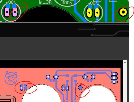

(#) gordonfreemN hozzászólása Szept 9, 2022 /
A sprint6-ban azt tudjátok, hogy a gerber export hibás?
Kiexportálva a fájlomat, néhány alkatrésznél nem csinál furatot hanem egy vezetékdarabot tesz a forraszem helyére illetve nem a GND plane-be integrált forrszemeket nem választott el attól.
(#) gulyi88 válasza gordonfreemN hozzászólására (») Szept 9, 2022 /
És mivel nézted vissza? Mert a gerber importban van hiba, az nem működik megfelelően.
Nekem eddig a gerber export mindig jó volt, de Gerbv-val néztem vissza.
(#) gordonfreemN válasza gulyi88 hozzászólására (») Szept 9, 2022 /
Ó akkor lehet jó lesz.
Viszont a JLCPCB-nél is ezek hibásan jelennek meg sajnos, bár az csak egy web-es felület.
Csekkolom amivel írod.
Ellenőriztem a gerberv-vel.
Igen, egy forrszem lesz amit rosszul exportált.
hát nem jövök rá mi a baj:
(vagyis az világos, hogy ha közel van a furathoz, akkor csinálja ezt)
A hozzászólás módosítva: Szept 9, 2022
