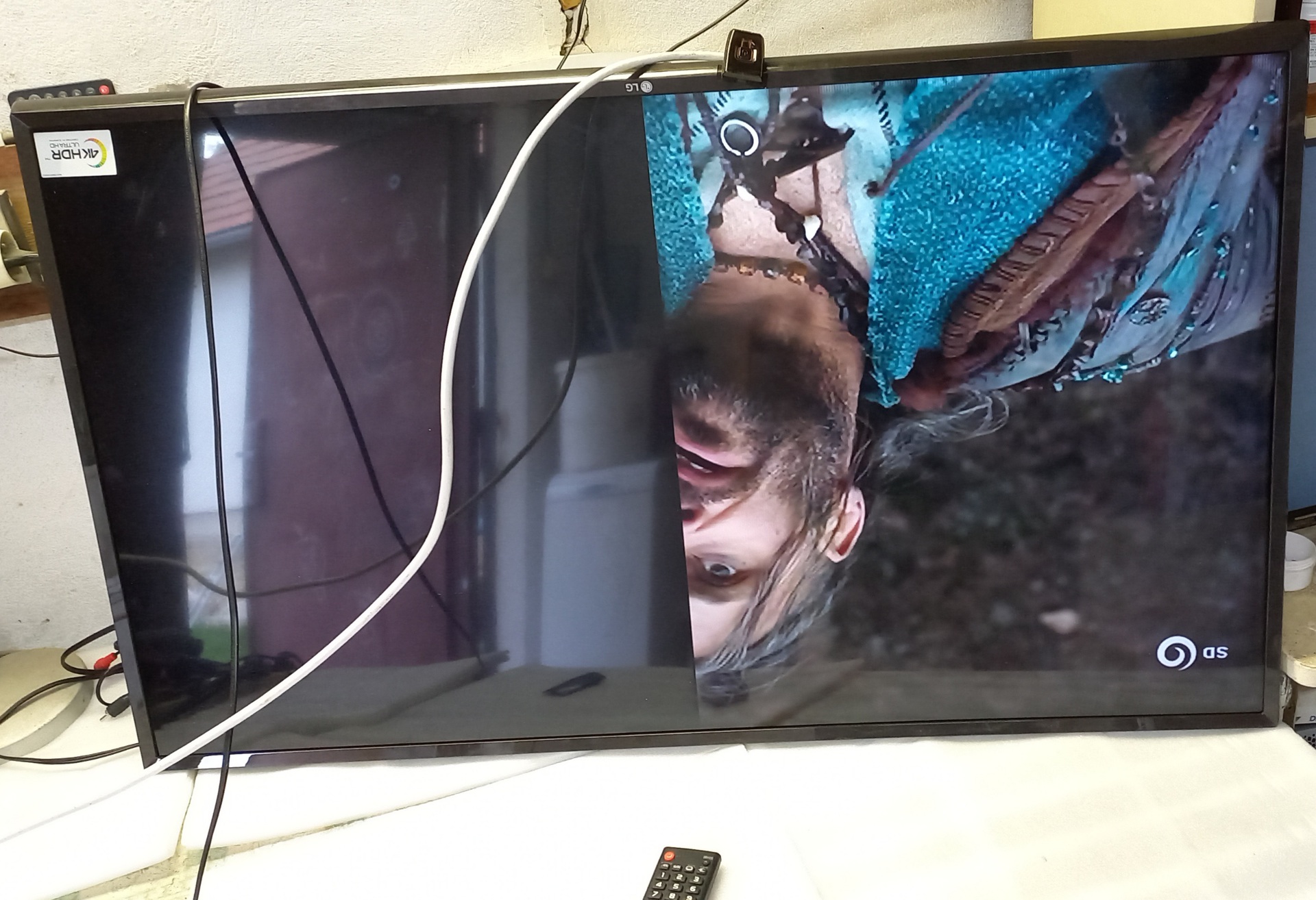

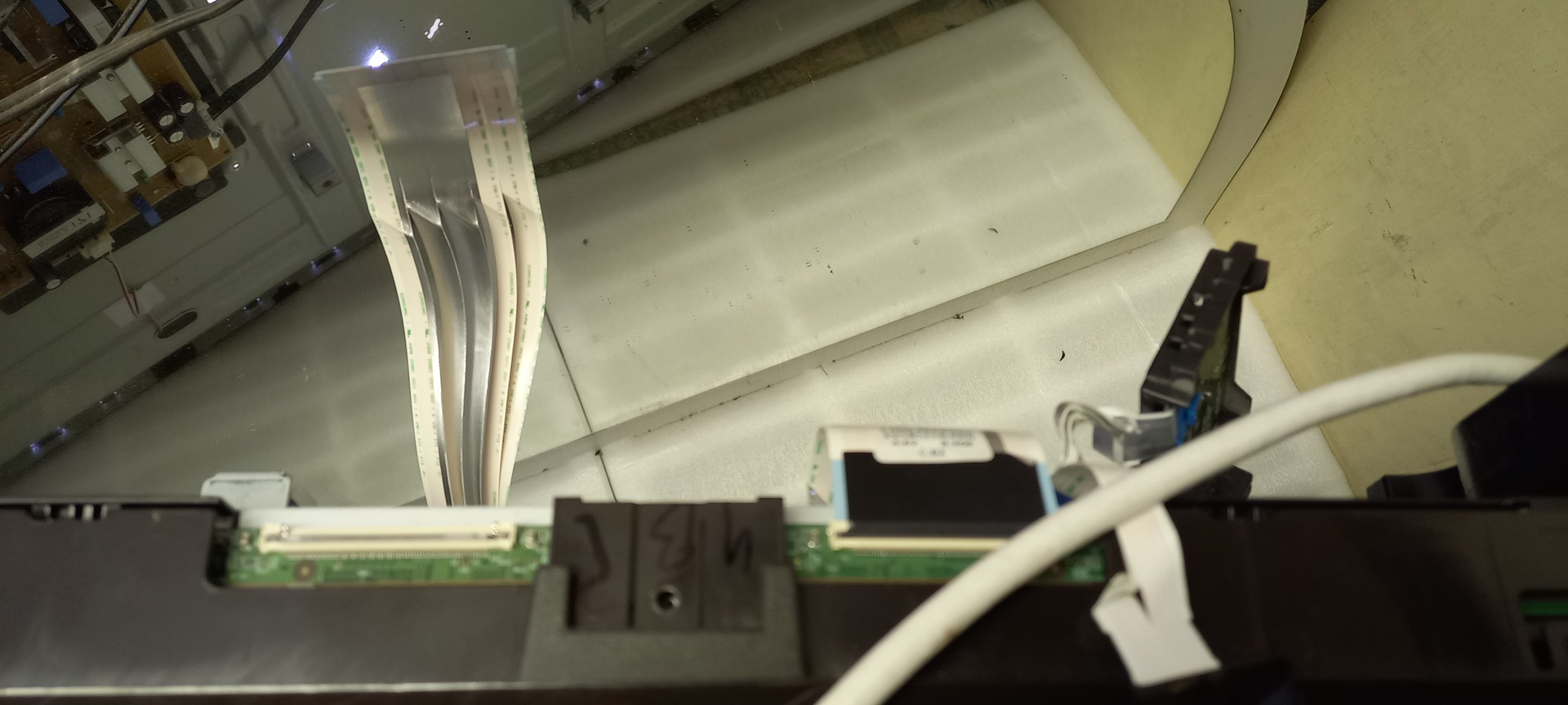

(#) gubík gábor hozzászólása Szept 15, 2022 /
Sziasztok egy LG 43uk6400plf tévével van gondom (1.kép). Nincs kép, hang van, képernyő megvilágítása működik. Ha a baloldali szalagkábelt lecsatolom (2.kép) és egy bizonyos ponton megérintem, akkor a jobb oldalon megjelenik a kép, ami ha elengedem a kábelt, egy ideig stabilan megmarad (3.,4.kép), aztán szétesik függőleges sávokra. Ugyanezt a metódust a másik oldallal nem sikerült elvégeznem.Ha mindkét szalagkábel csatlakoztatva van akkor sötét a kép. Ez alaplapi hiba vagy a képernyő Tcon paneljei okozzák? Köszönöm a válaszokat.
(#) deebo válasza gubík gábor hozzászólására (») Szept 15, 2022 /
Inkább a kijelző nem működő fele rövidzáras, vagy egyéb okból blokkolja az egészet, vagyis ennyi volt a móka.

(#) kadarist válasza gubík gábor hozzászólására (») Szept 20, 2022 /
Lehet, hogy egy kerámiakondenzátor lett zárlatos az LCD fóliás nyákján. Bővebben: Link
