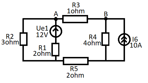

(#) david10 hozzászólása Szept 14, 2022 /
Az alábbi áramkörben hogyan lehet kiszámolni az "ellenelásokon átfolyó áramerősséget" valamint az "A és B pont közötti feszültséget"?
Egy pontig még érteném, de az I6-os áramgenerátor teljesen megzavar.
Nem a konkrét megoldást szeretném elkérni, hanem ötleteket arra hogy miként lehet megoldani a feladatot.
A választ előre is köszönöm.

(#) afp válasza david10 hozzászólására (») Szept 14, 2022 /
Szuperpozíció.
Mindig csak 1 generátort hagysz az áramkörben és úgy számolod ki a feszültségeket / áramokat.
A végén előjelhelyesen összegzed a kapott eredményeket.
Ha az áramgenerátort elhagyod, akkor a helyén szakadás van.
Ha a feszültséggenerátort elhagyod, akkor a helyén rövidzár van.
Nekem középiskolás fizikából ez rémlik.

(#) kendre256 válasza david10 hozzászólására (») Szept 15, 2022 /
Az áramgenerátort alakítsd át feszültség generátorrá a a Thevenin-Norton konvertálással.
Utána a szuperpozíció tételét kihasználva először számold ki az A-B pont közötti feszültséget az egyik generátorral (miközben a másik 0V feszültségű, és a helyén rövidzár van). Utána a másik generátor által létrehozott feszültséget számold ki az A-B pontok között. Mindkét számítást előjelhelyesen kell végezni, az eredmény a két feszültség algebrai összege lesz.
Az már a rajzból látszik, hogy a két generátor ellentétes feszültséget fog létrehozni az A-B pontok között, és az áramgenerátor hatása lesz erősebb.
A feszültség generátorrá átalakítás után egyszerűsíteni lehet a hálózatot, soros-párhuzamos eredő ellenállásokat kell számolni, majd vagy a feszültségosztó képlettel, (és)vagy Ohm törvénnyel lehet feszültségeket, áramokat számolni.

(#) david10 válasza kendre256 hozzászólására (») Szept 15, 2022 /
Köszönöm a válaszokat,
Az I6 és az R4 alakítódik át feszültséggenerátorrá, ami egy 40V-os feszültséggenerátor lesz?

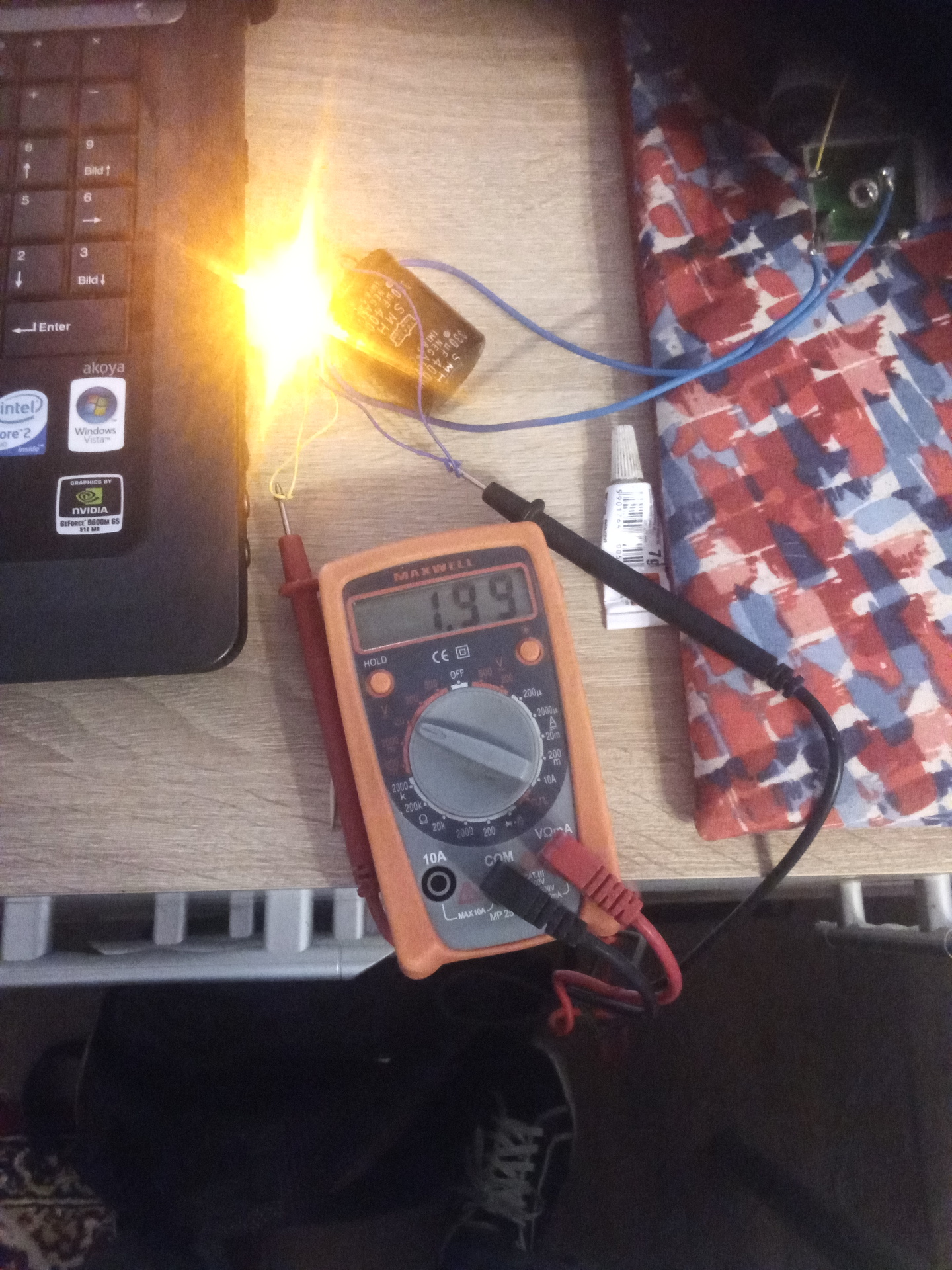

Led elé mindenképpen kell előtét ellenállás vagy mehet direktbe? Van 236 darab ledem amit úgy találtam munka közben. Rendes tápegység híján egy autotrafó, graetz és kondival tesztelek. 2 voltnál már szépen világít. Már csak azt a határt kell betalálni ahol kipurcan. Annak az értéknek a 80 százalékára méretezve akarok egy dísz világítást.
(#) kadarist válasza jani1987 hozzászólására (») Szept 15, 2022 /
Előtétellenállás vagy méretezett áramgenerátoros tápegység kell. Természetesen az ellenállást is méretezni kell a kívánt LED-áramhoz.

(#) jani1987 válasza nagym6 hozzászólására (») Szept 15, 2022 /
Akkor legyen 3 a te kedvedért. 1,49-nél kezdett el haloványan világítani. 3,8 körül inkább sötétebb volt. Gondolom kezdte elérni a határait.
(#) vrbr válasza jani1987 hozzászólására (») Szept 15, 2022 /
Müszered képes áramot is mérni és a LED diódáknál mindig az áramot szabályozzák!
Megpróbálhatnád az autotrafo+graetz+kondi+LED kapcsolásodat beszabályozni akkora
áramerösségre mikor a LED érezhetöen kezd melegedni. Na ezt az áramot kéne a 236
LED mindegyikén betartani amihez komolyabb áramkört kéne összeraknod.
A lényeg: MINDIG az ÁRAMOT kell STABILIZÁLNI !!!

(#) nedudgi válasza jani1987 hozzászólására (») Szept 15, 2022 / 1
Felejtsd el a feszültségszabályzást. Csak és kizárólag áramhatárolást szabad alkalmazni.
A szokásos 5mm LED esetén 10 mA áram már a díszvilágítás kritériumának megfelel, és a LED-ek sokáig fognak élni.
Képezz két 105 darabos sort, külön-külön tegyél eléjük egy-egy 390..470Ω ellenállást, és az egyutas egyenirányításra tegyél 50-100 µF kondenzátort.
Ha kültérre alkalmazod, át kell rendezni az egészet, és egy trafóval 24V körüli feszültségre át lehet méretezni az egészet. Maradjon tartalékba egy fél marék LED, ha kísérletezni akarsz.

(#) diamik válasza david10 hozzászólására (») Szept 16, 2022 / 1
Szia, valóban a legelemibb megoldás a szuperpozíció (szerintem ez a legkörülményesebb és számításigényesebb is). Kevesebb egyenlettel a csomóponti potenciálok, vagy a hurokáramok módszerével oldható meg. Minta megoldások itt: Hálózatszámítási példák
