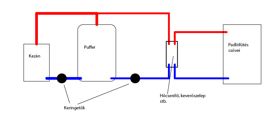

![]() Lásd melléklet. Eléggé nagyolt rajz, remélem érthető. Ha a kazán szolgáltat pl. 30 l/p meleg vizet, a padlófűtés elvisz 20 l/p-nyi vizet, akkor a pufferbe 10 l/p jut. A meleg víz mennyiségével van szabályozva a hőmérséklet. Ha nagyon meleg a bejövő víz, akkor kevesebb is elég, hogy 36 °C-os legyen belőle, amit keveréssel álít elő. Az általam rajzolt "Hőcserélő, keverőszelep stb." téglalap erősen jelképes rajz. Hogy pontosan mi és hogyan kell oda (hőcserélő, hidrováltó, keverőszelep), nem tudom. Az biztos, hogy sehol sem volt semmilyen kiemelkedően extra űrtechnikai dolog, csak olyanok, amiket egy normál épületgépészeti áruházban meg lehet venni. Ennek kivitelezéséhez is kell a jó szaki, lásd egy példám, milyen "apróságon" múlhat a dolog: A fűtési rendszerben minden úgy működött, ahogy azt tervezték, a vezérlés is, ahogy kérték tőlem, a lakás egy része mégis hideg maradt. Több napig jártak oda a szerelők, nem tudták megoldani a hibát, én sem. Jött egy másik szerelő aki csak annyit mondott, hidrováltó ide és készen is van.
Hát, gondoltam legyen külön rendszer, de ez csak amolyan gondolat volt.
Meg megbonyolítja a nyári üzemmódot. Nyáron, amikor nem mén a vegyeskazán, akkor a gázkazánnal csak a pufferen keresztül tudnék meleget csinálni a boylerben? Szerintem az felesleges. Nem mintha eddig a régi boylerben bármi más csinált volna melegvizet mint az éjszakai áram, de csak hobbiból nem is bonyolítanám még jobban meg. Szóval értem a rációt abban, hogy a pufferból etetni a boylert is opciósan, de egyelőre szimpatikusabb az, hogy a boylerre csak a gázkazán tud dolgozni direktben (és mellette a gázkazán a pufferre, ha szükséges). “ Sőt, ha megerőszakolod a rendszert, villannyal is tudsz fűteni (ha esetleg lesz sok plusz villanyod szaldós napelem rendszerrel )vissza a pufferbe a bojleren keresztül.na jó, abbahagyom....” Na az szép lenne. ![]()
Igen, ez a része, ami a rajzon szerepel, nagyjából tiszta fejben, ez így nézett ki a gondolataimban eddig is.
A kérdéseim főleg azok, hogy erre a rendszerre hol érdemes csatlakoztatni a gázkazánt - ahogy a kolléga mondja a másik kommentben, felesleges különválasztani, tehát nem szükséges a gázkazánt a puffer hőcserélőjére kötni, nyugodtan mehet direktben a pufferba ugyanúgy, ahogy a faelgázosító is - és a részletek, azaz milyen vezérlési elemek fognak kelleni. Hova kell tenni pl elágazószelepeket, Szóval pont a gépészeti elemek témája az, amiben homály vagyok. Hogyan kell őket vezérelni? Hogyan ÉRDEMES őket vezérelni? Főleg hogy egyenlőre abból indulunk ki, hogy a ház felől alapvetően van EGY darab fűtési igény jel, a szobatermosztátról. Jól gondolom-e hogy azzal a termosztátjellel a padlófűtés felé menő keringetőszivattyút kell vezéreljem a keverőszelep után, mert a vegyeskazánt úgyse lehet jellel kapcsolgatni? A logikai vezérlés vegyeskazán-puffer-padlófűtés része elég egyértelmű, azon nincs mit matekolni, hiszen a hőtermelő része ugye manuális, nem vezérelhető, ott csak azt tudom kapcsolni, hogy keringetek-e melegvizet a padló felé (van hőigény a házban vagy nincsen) vagy nem. Ha igen, nincs kérdés, ha nem, akkor meg a kazánból a víznek direktben a pufferbe kell mennie keverés nélkül. A logikai vezérlés nagyobb kérdése a rendszerre kapcsolt opciós gázkazán vezérlése. Az addig most már egyértelmű, hogy a gázkazánt is valahova a puffer felső részébe csatlakoztatom (vagy esetleg egy csonkkal lejjebb, ha abból indulok ki, hogy a faelgázosító fojtás nélkül kajakon fog menni 85fokos előremenővel, a gázkazán meg mondjuk 65 fokossal), oda is kell egy keringetőszivattyú ugye ami a gázkazánból benyomja a vizet a pufferba. Ez eddig ok. Kell továbbá egy váltószelep a gázkazán elé, hogy a puffer felé dolgozik vagy a boyler felé (oda is egy plusz egy kis szivattyú? Vagy a gázkazánnak van EGY szivattyúja, és UTÁNA a váltószelep?). A fő kérdés a vezérlésben, hogy mi a logikai vezérlése a gázkazánnak az alapján, amit felírtam korábban, hogy három HA függvény egyszerre megléte esetén kapcsol a gázkazán (és vált a váltószelep a puffer felé): HA ház hőigény IGEN és HA faelgázosító előremenő szivattyú INAKTÍV és HA puffer hőmérséklet valahol mérve (hol?) ALACSONYABB MINT akkor bekapcsolhat a gázkazán, és termelhet melegvizet a pufferbe. Gondolom logikus hogy miért ez a három HA függvény merült fel bennem. HA nincs hőigény, az ugye egyértelmű. HA a faelgázosító előremenő szivattyúja AKTÍV, akkor ugye értelemszerűen épp ég a tűz benne, tehát nincs szükség a gázkazánra HA a pufferben van elég melegvíz akkor ugye megintcsak nincs szükség a gázkazánra akkor sem, ha amúgy a faelgázosító már rég leégett. Ha a háromból bármelyik HA igaz, akkor a gázkazán nem kapcsol be - illetve legalábis nem a puffer felé - ettől még bekapcsolhat, és a váltószelepn keresztül fűtheti a boylert - csak akkor fűt a gázkazán a pufferra, ha a fenti három HA egyszerre áll fent. Jól gondolom? Meg a még fontosabb kérdés, hogy milyen gépészeti/elektronikai elemek kellenek ennek a megvalósításához? A hozzászólás módosítva: Szept 19, 2022
