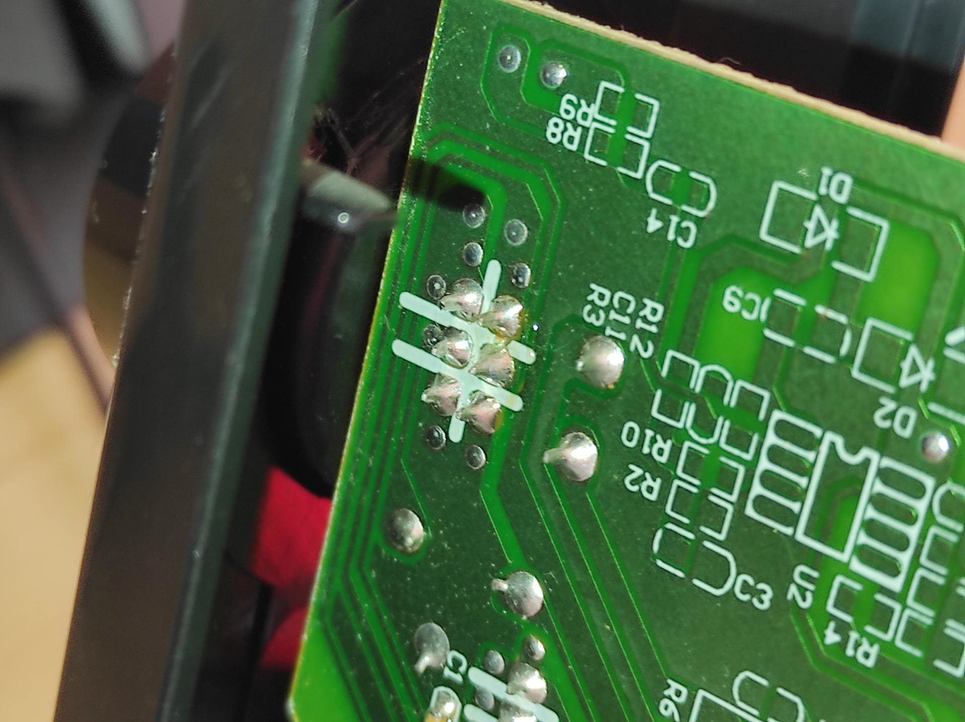

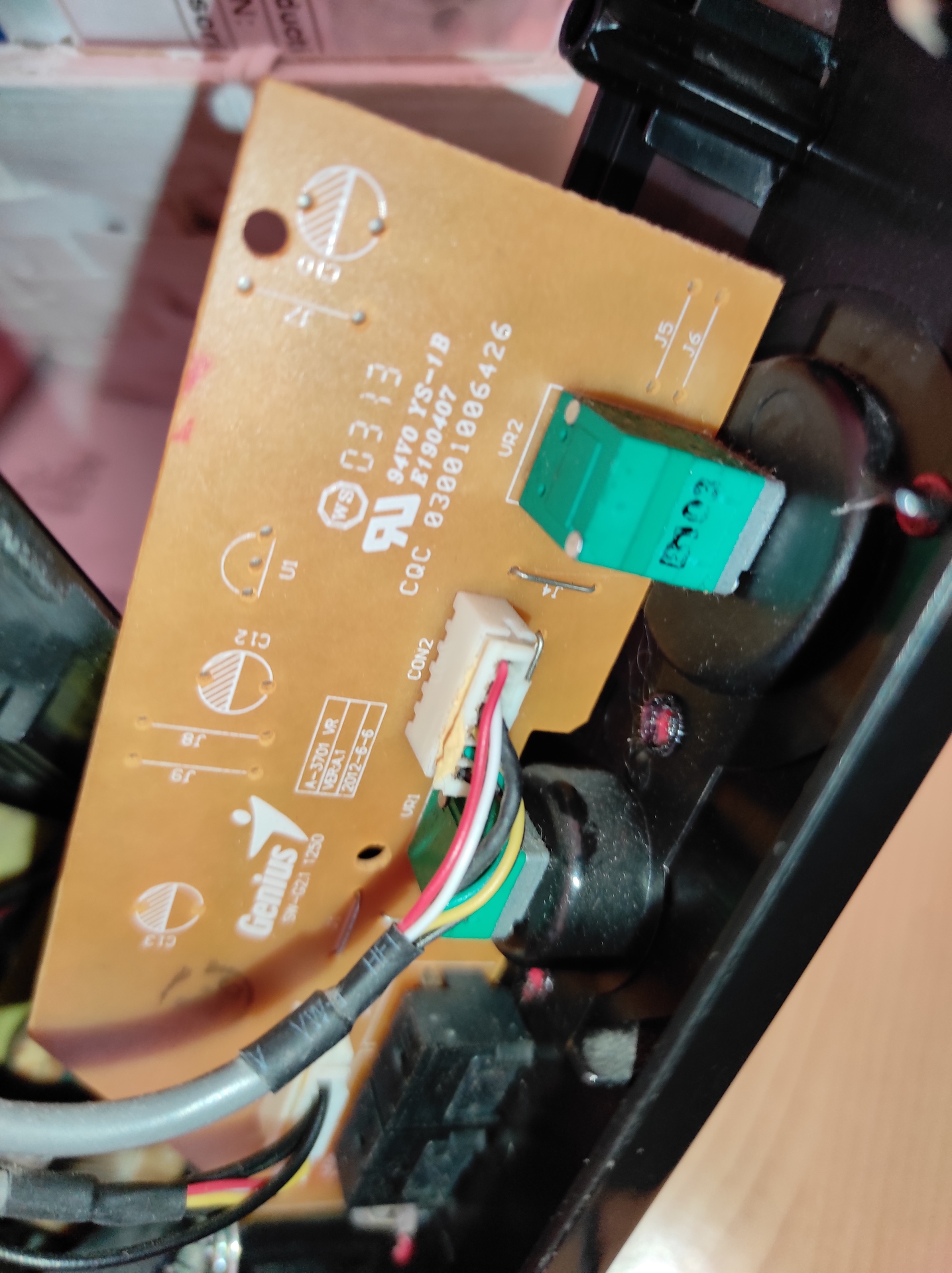

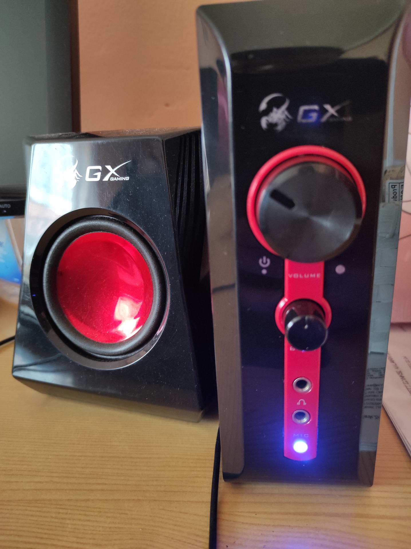

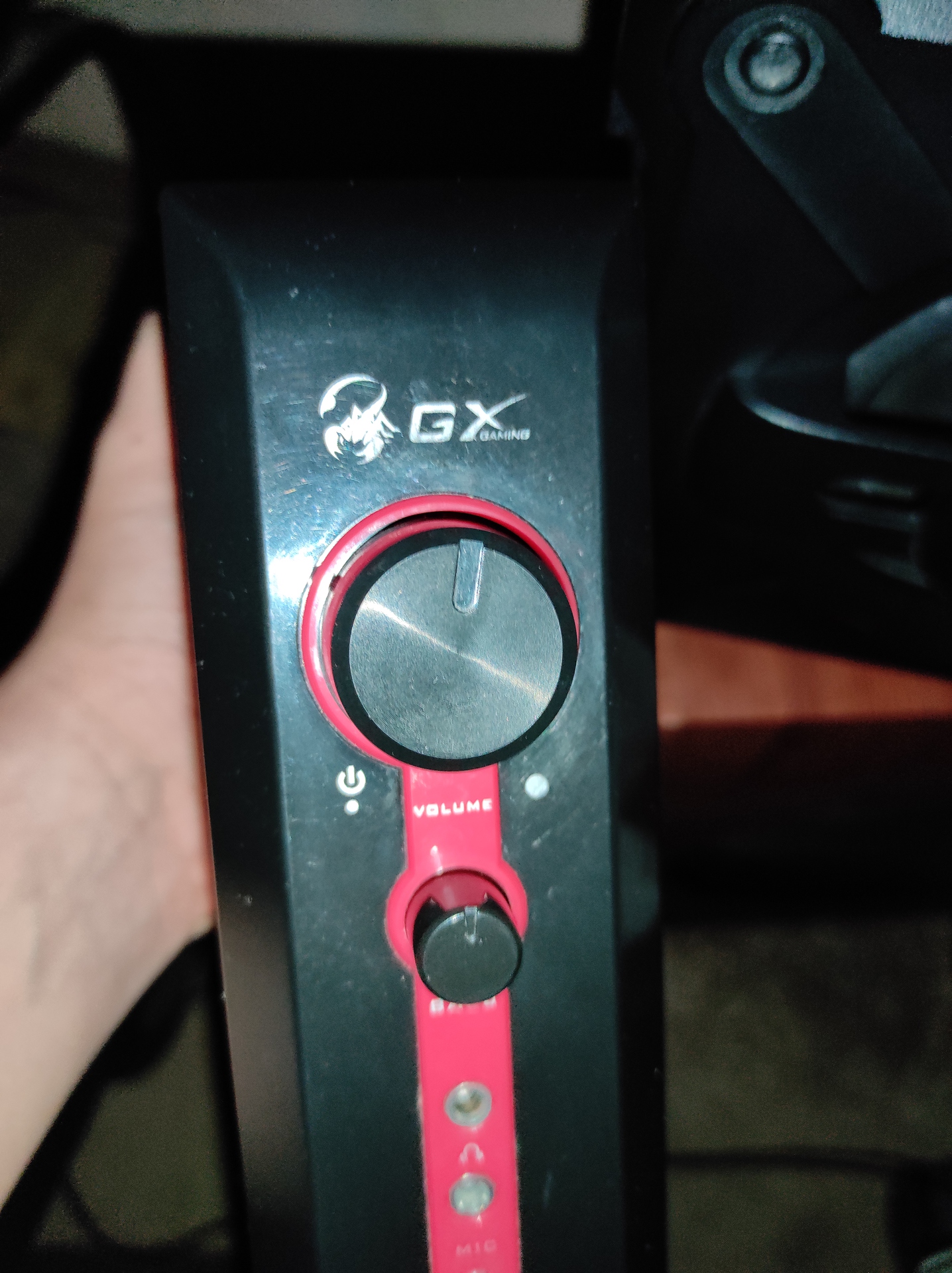

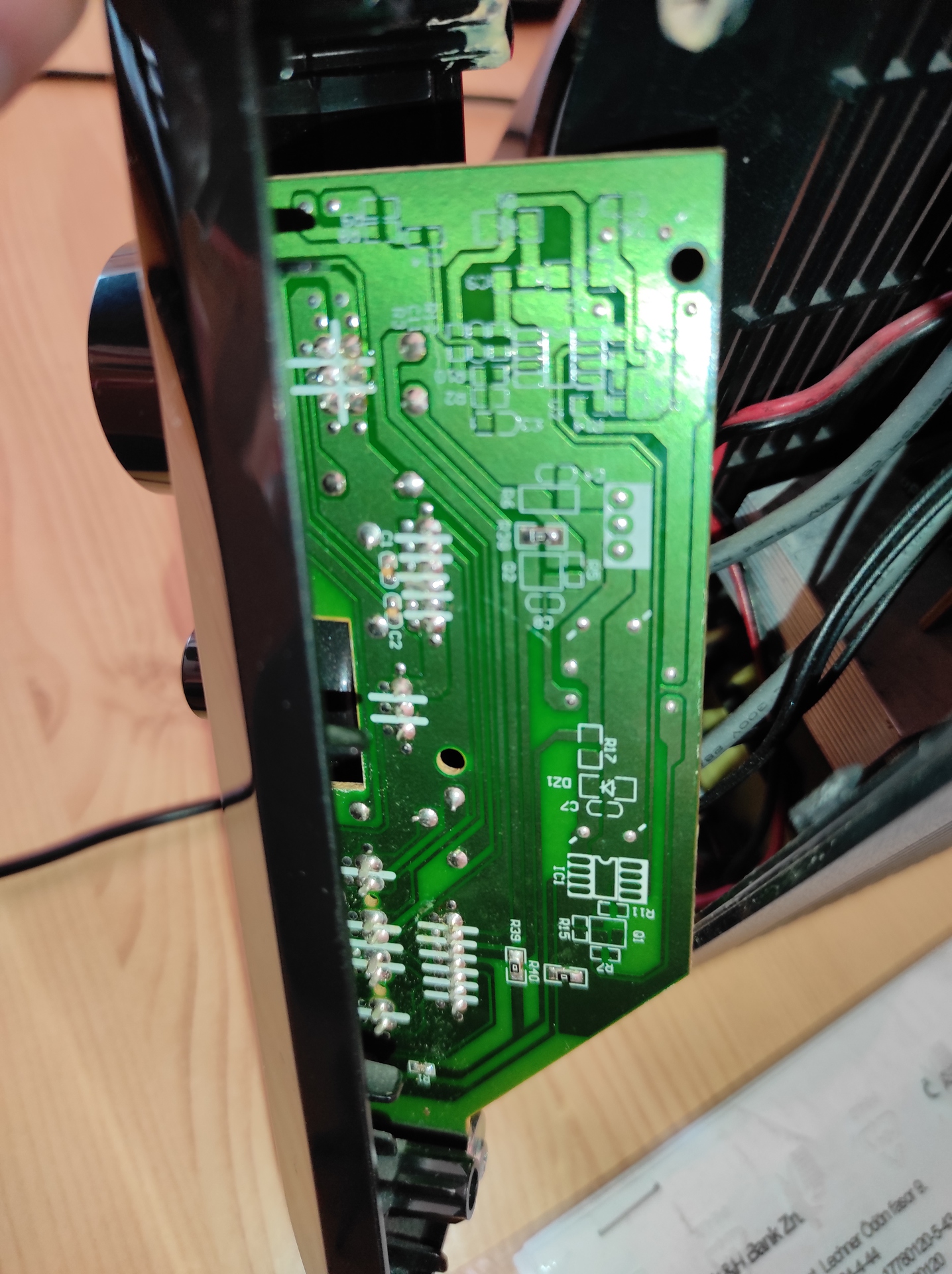

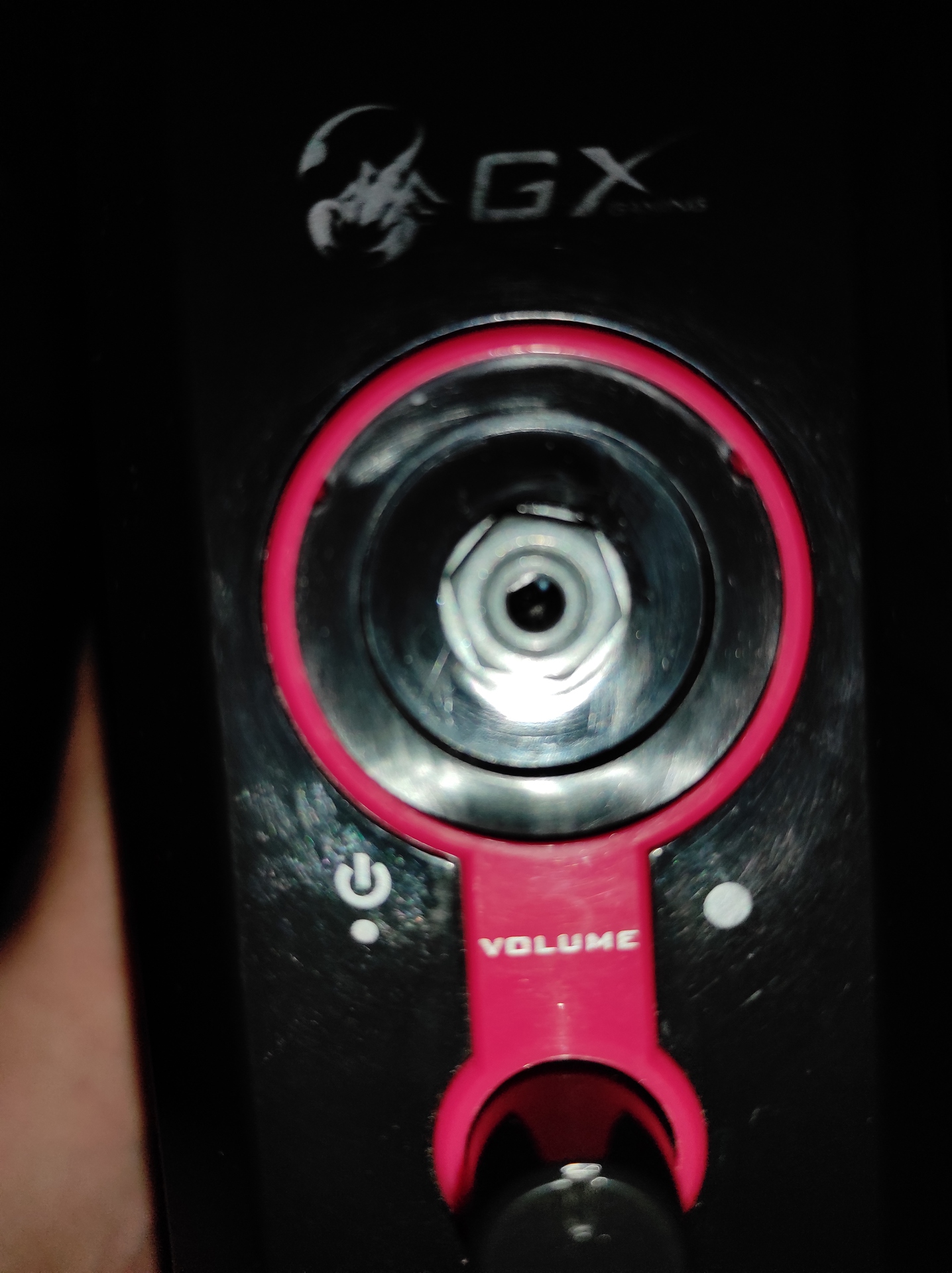

Van egy Genius SW g 1250 2.1 hangfalszettem, aminek a hangerőszabályzója elromlott, pontosabban nem lehet bekapcsolni az erősítőt, akár merre tekerem.
Mit lehetne csinálni vele?
Lehet valahonnan szerezni ilyesmi potmétert hozzá?
Vagy más megoldás?
A válaszokat előre is köszönöm!

(#) Udvari Zsombor válasza Bmw5 hozzászólására (») Szept 21, 2022 / 1
Olyan potméter kellene neked, ami egyrészt sztereo, másrészt integrált kapcsolóval rendelkezik, harmadrészt pedig megfelelő értékű.
(#) antiktelefon válasza Bmw5 hozzászólására (») Szept 21, 2022 / 1
Kapcsolós poti, kijött a tengelye. Vagy faragsz bele egy másik kapcsolós sztereo logaritmikus potit, vagy a kapcsolóját ideiglenesen átkötöd és ha hangerőt még állít, külön kivezeted a kapcsolólábakat egy külső kapcsolóra.
A kép alapján esélytelen a poti méretét beazonosítani, de a kérdés jellege alapján nem vagyok biztos benne egy ennyi lábas potit a nyák sérülése nélkül ki fogsz műteni.
Amúgy szerintem nincs teljesen bedugva a tengely, ha picit nyomod befele a gombot és tekered jobbra balra, akkor a kapcsoló nyílását is elkapja a végén és ameddig nem rántod ki, ha nincs porrátörve a belseje még működhet is.

(#) Bmw5 válasza antiktelefon hozzászólására (») Szept 23, 2022 /

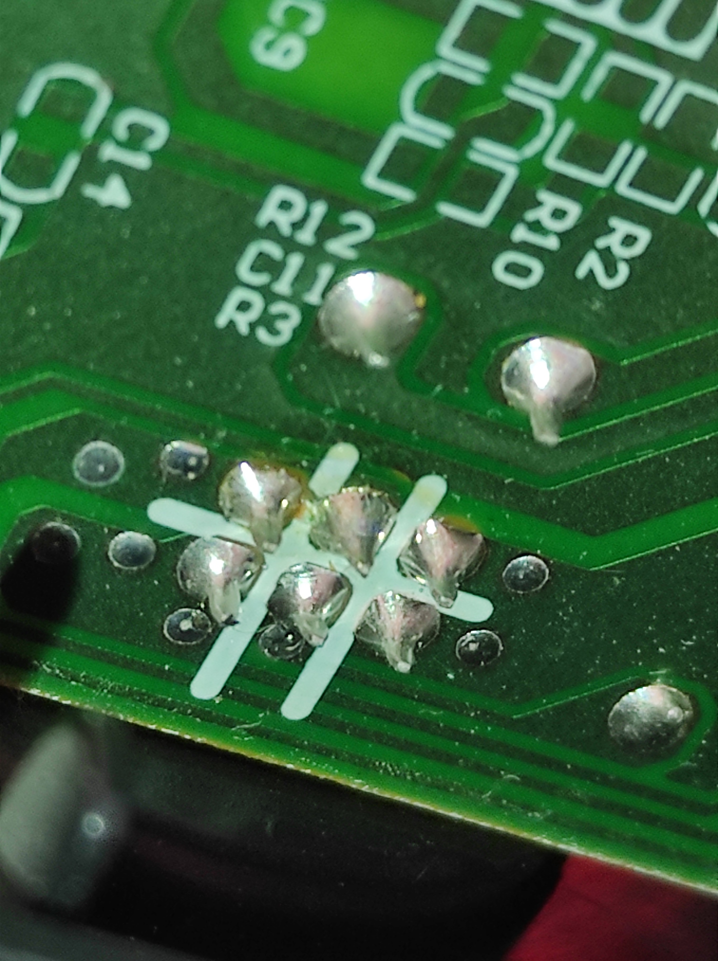

Értem. Valamennyit azért értek az elektronikához. Akkor megpróbálkoznék a kapcsoló átkötéssel, ebben kellene segítség. Hogyan lehet át kötni?
Ha kellene még valamiről kép, akkor töltök fel.
(#) tufatofu válasza Bmw5 hozzászólására (») Szept 23, 2022 / 1
Az utolsó szelet szokott a kapcsoló lenni. Jelen esetben kb az utolsó kettő ami különáll.
(#) Hutty válasza Bmw5 hozzászólására (») Szept 23, 2022 / 1
Bocsi a rajzért, de valahogy így nézne ki.
A hozzászólás módosítva: Szept 23, 2022
(#) Bmw5 válasza Hutty hozzászólására (») Szept 23, 2022 /
Közben sikerült bekapcsolnom egy kapocs segítségével (a kapocs hajlított részét még jobban összenyomtam hogy bele férjen a potméterbe, aztán egy fogóval elkezdtem tekergetni, és egyszer csak elkapta a kapcsolót és bekapcsolt).
(#) Bmw5 válasza Bmw5 hozzászólására (») Szept 23, 2022 /
Szóval most működik.
Köszönöm a segítséget mindenkinek!

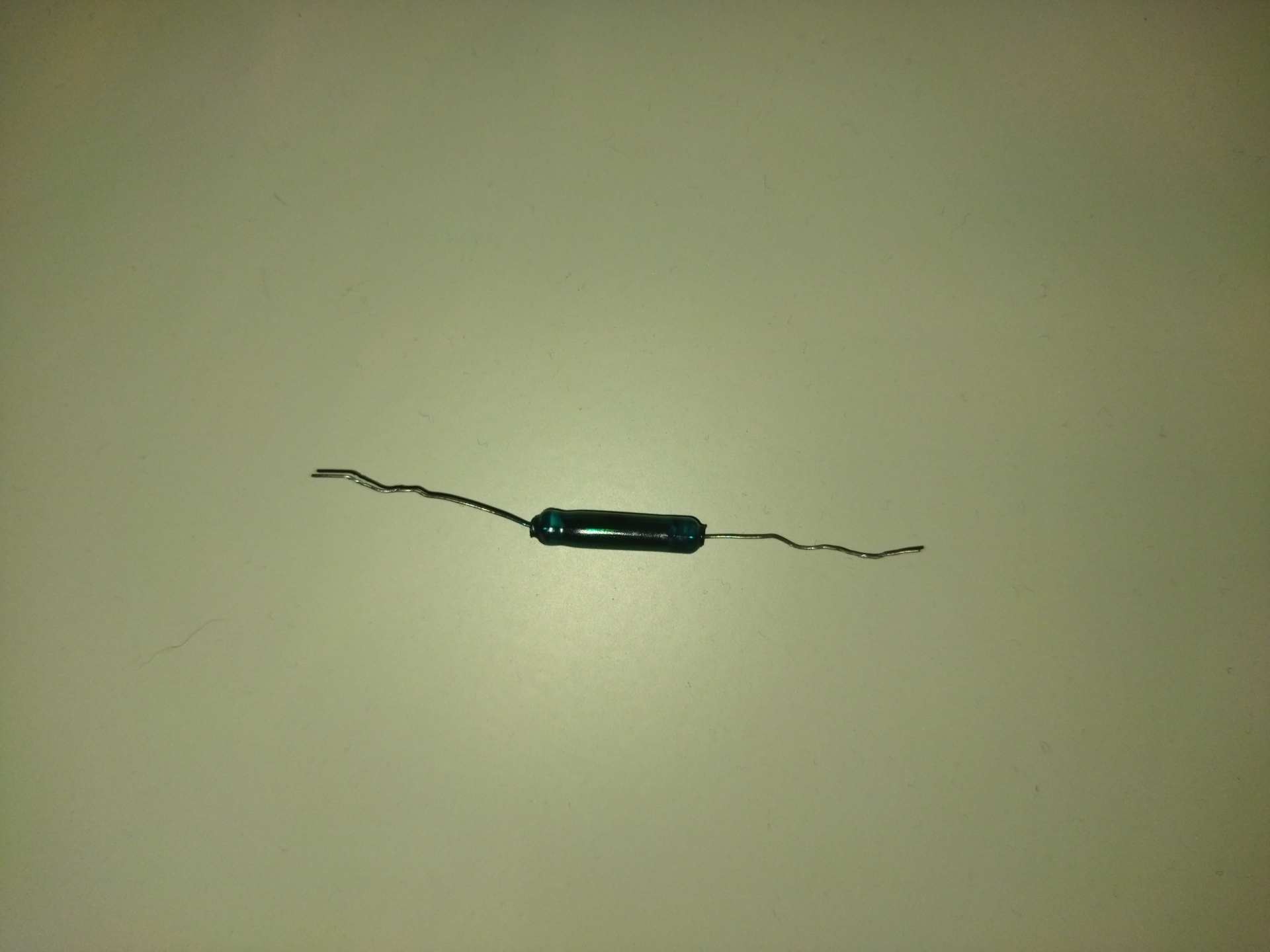

Ilyen izzót hol kaphatok? Egy autós erősítő kivezérlés jelzőjének világítása. Az a baj, hogy azt sem tudom minek nevezik az ilyen kialakítású izzót.

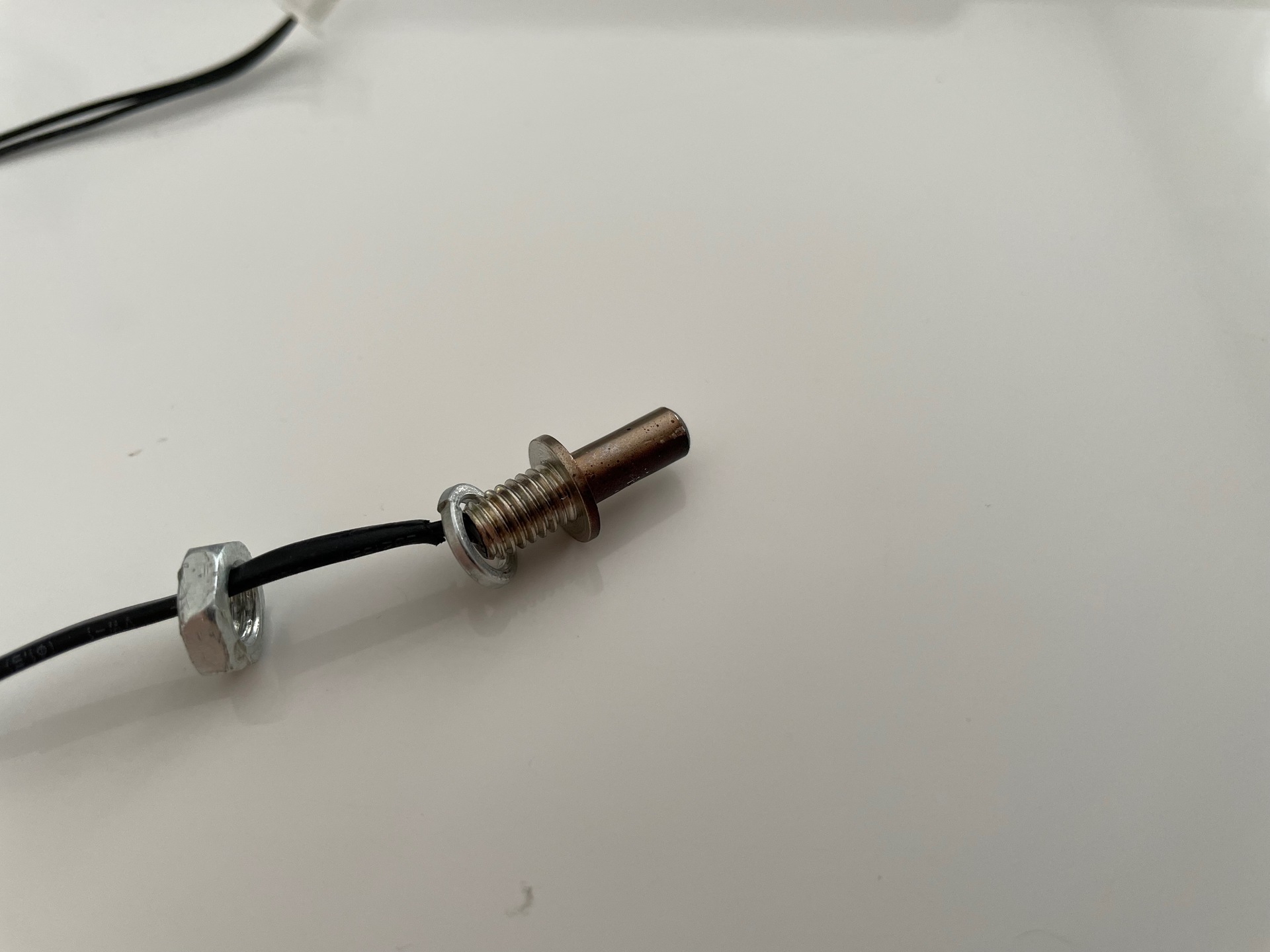

NTC termisztort keresek a "Power AirFryer" nevu legkevereses sutohoz.
Sajnos semmilyen tipusszamot nem latni rajta, a forgalmazotol semmifele tamogatast nem lehet kapni garanciaidon kivul, igy csak kozelito ertekek alapjan probalok keresni, eddig sikertelenul.
Ezeket mertem rajta:
25C -> 100k
100C -> 18.8k
150C -> 6.6k
200C -> 3.2k
A fenti ertekek alapjan nekem 3100K-s Beta ertek jott ki, de ilyenre nem talalok a neten semmit. Tovabb neheziti a dolgot, hogy 200-250C-t kell elviselnie (200C a maximum a suton).
Meretei: a merohegy atmeroje 5 mm, hossza 12 mm. A csavarmenet M8-as.
Egyebkent a szenzor hibaja, hogy felmelegedes utan (kb. 150-200C) szakadast jelez rajta a multimeter. Gondolom kontakthibas lett, megrepedezett a hotagulastol, vagy valami hasonlo.
(#) bandika válasza ToMikaa hozzászólására (») Szept 29, 2022 / 1
Nem lehet hogy a meghibásodással a béta érték is változott? Fordítva: ha a sütőbe az ntc helyére egy potit teszel közvetlenül láthatod(?) a hőfokot, amiből ki kell jönni a jó karakterisztikának.
(#) ToMikaa válasza bandika hozzászólására (») Szept 30, 2022 /
Valoban, arra nem is gonoltam, hogy a beta is valtozhatott. Megmerem, koszi!
(#) bandika válasza ToMikaa hozzászólására (») Szept 30, 2022 / 2
Nincs mit 2 Ft.
Nagyjabol sikerult megmerni, 4100-4900 kozotti beta ertekek jottek ki. Ezt betudom annak, hogy csak durvan tudtam allitani az ellenallast egy apro potival, es mivel aktualis erteket nem ir a gep, csak arra tudtam hagyatkozni, hogy a futoszal kikapcsol a beallitott homersekletnel.
Vegul ugy dontottem, kiprobalom 3950-es es 4092-es betaju NTC-kkel, ezeket mar megtalaltam Farnellen is, 250C-os turessel, filleres aron. Mar csak a tokba kell belevarazsolni az uj szenzorokat, erre talan jo lesz a hovezeto ragaszto, ami HEStore-on is van, az birja 200C-ig a doksi szerint.
Aztan ha ezekkel nem megy, meg mindig ott van a lehetoseg valami PIC-es kontrollert csinalni hozza, csak par relet kell tudni meghajtani.
Amennyire ilyen sütőben kell annyira biztos pontos lesz. Akkor hajrá.
