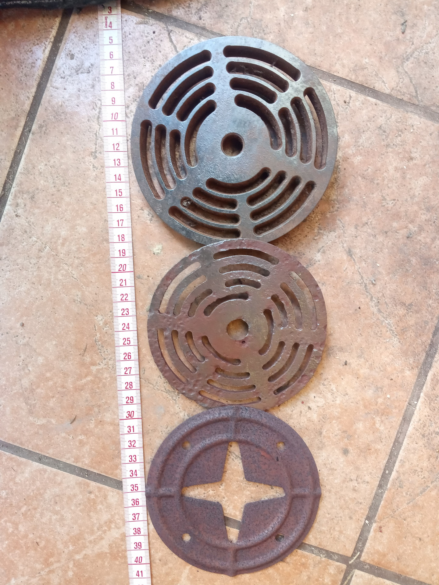

Kerestem indukciós főzőlapra lemezt, mert egyelőre nincs hozzá való edényem. Mindre azt írják, hogy 18/10-es acél, vastagságot sehol sem írnak. Aztán, mivel fogalmam sem volt arról, hogy az mi, rákerestem, és valami főzős edényes oldal jött ki, ahol azt írták, hogy a 18/10-es acél az egyetlen olyan rozsdamentes acél, amiből nem oldódnak ki a mérgek, ÉS, hogy kisebb a vastartalma, ezért indukciós főzőlaphoz nem jók, ahhoz külön más anyagú talpat tesznek rá. Szóval pontosan mitől függ, hogy milyen hatékonysággal adja át az energiát a vasnak? Milyen anyagnak, milyen vastagnak kell lennie a legjobb hatásfokhoz? Gondolom az nem probléma, ha teszek alá egy alufóliát. Egyelőre az a tervem, hogy ha megjön a főzőlap, teszek rá egy vastag alufóliát, hogy vezesse a hőt de ne karcolja az üveget, és arra ráteszek egy gázon használt vagy fél centi vastag vas alátétet. Kb. fél centinként ki van vágva. Van mm vastag is. Ha az is jó, az jobb lenne a kisebb hőkapacitás miatt.

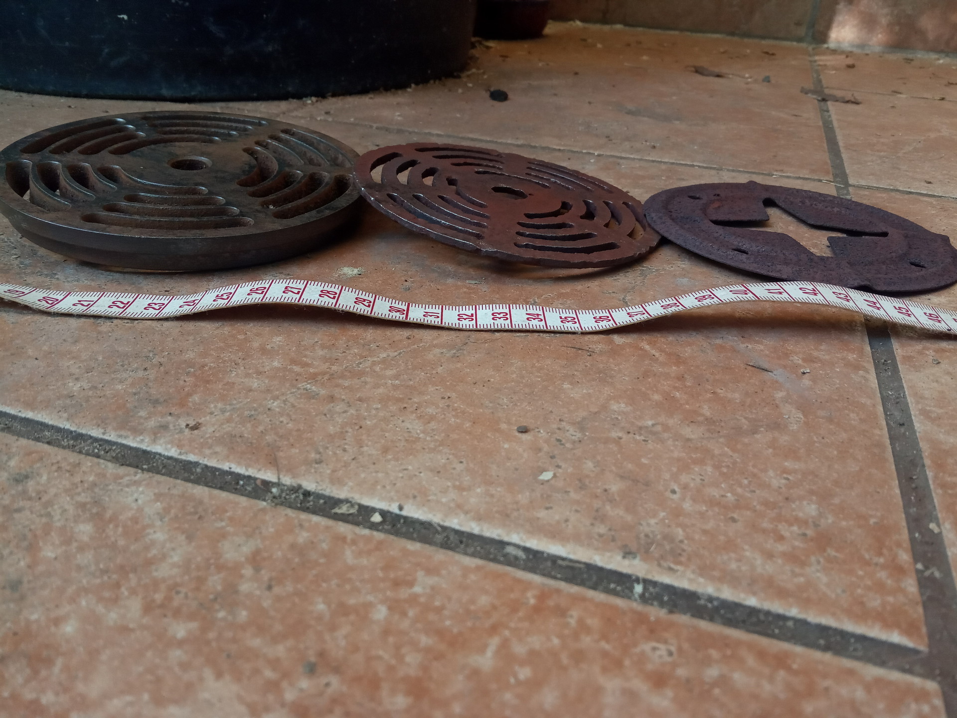

(#) gyulank hozzászólása Okt 2, 2022 /
Ezeket találtam.

(#) pucuka válasza gyulank hozzászólására (») Okt 2, 2022 /
Az indukciós főzőlapon használható edények talpában megfelelő vezetőképességű, és ugyan vezető, de viszonylag nagy veszteségű anyagokat, vagy kombinációjukat használnak, a vas vastagsága nem igazán számít. A lényeg az, hogy olyan anyagból készüljön az edény, vagy legalább egy része, ami viszonylag rossz vezetőképességű, mert a veszteség fűti a "levest".
Nem reklámokból kell tájékozódni.
(#) pucuka válasza tufatofu hozzászólására (») Okt 2, 2022 / 1

Ezt rosszul tudod, mert nem a vízben keletkeznek örvényáramok, hanem a vasban. Kevered a mikrohullámú sütővel, mert ott a víz melegszik fel és ott sem az örvényáramoktól.

(#) vrbr válasza pucuka hozzászólására (») Okt 2, 2022 /
"Indukciós főzéshez kizárólag mágnesezhető anyagokból (tehát vastag vaslemez, zománcozott öntöttvas stb.) készült edények alkalmazhatóak."
Wikipedia: Indukciós_főzés
"Lehetséges olyan indukciós tűzhelyet építeni, ami nem ferromágneses (például alumínium- vagy réz-) edényekkel is működik, de egy nagy permeabilitású acéledény a rendszert sokkal hatásosabbá teszi például azáltal, hogy nagyobb távolságot enged meg a tekercs és az edény között."

(#) gyulank válasza antiktelefon hozzászólására (») Okt 2, 2022 /
Ha ennyit rontanak a bevágások, van még egy rossz rezsó vas is, azt megfordíthatom. Vagy fűrészlap. Vagy még vannak kb. 4mm vastag kb. 4*30cm-es lemezek fűnyírókésnek szánva. Voltak centi vastag lemezek is, de ellopták.
(#) pucuka válasza vrbr hozzászólására (») Okt 2, 2022 /
Semmi köze a mágnesezhető anyagnak az indukciós melegítéshez. Vannak indukciós főzőlapra való edények, aminek a talpába alumínium, vagy réz ötvözeteket tesznek.
Nem a mágnesesség a lényeg, hanem a vezetőképesség. Jó vezetőnél a rövidre zárt "szekunder tekercsben" a kis veszteség miatt nem sok hő keletkezik.
Természetesen a vas kézenfekvő, és olcsó megoldás, pl. palacsinta sütő.
(#) Skori válasza pucuka hozzászólására (») Okt 2, 2022 /
De bizony van köze hozzá, mert a mágnesezhető anyagnak hiszterézise, és hiszterézis vesztesége is van, ami miatt jobban melegszik mint egy nem mágnesezhető anyag.
Ez elég látványos tud lenni bizonyos esetekben, mert csak a curie pont eléréség melegszik az anyag, és nem nagyon akar fölé menni, mert lecsökken a vesztesége. (Pl. a Metcal páka is így tart stabil hőmérsékletet a pákahegyen) Indukciós hevítők esetében is megfigyelhető ez a jelenség.
Az indukciós főzéshez ajánlott edényekben az alumínium (vagy réz) betét, a hővezető képessége miatt van, ez oldja meg az egyenletesebb hőeloszlást.
A hozzászólás módosítva: Okt 2, 2022

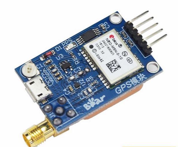

Ilyen Neo M8N GPS modulokat használok, de nem találok arra vonatkozóan infót, hogy ezeknek a moduloknak az INPUT lábai 5V toleránsak-e?
Mivel másodpercenként 10 alkalommal küldök adatot 5V-os kimeneten, így félek hogy rövid időn belül megsülne bármi logic level converter hiányában. (alapesetben maga a CHIP nem 5V toleráns, de a modulon lehetnek előtte ellenállások, diódák, stb.)
Hogy tudnám ezt kimérni? Járható ez az út?:
- Megnézem hogy az RX bemenet PIN-je melyik lábra megy, és azon ellenállást mérek? Ha van akkor valószínű hogy van feszültségosztó előtte, ha nincs akkor pedig direktben kapja...
Laikus számára értelmezhető váalszt kérnék ha lehet

(#) Bakman válasza harcipocok hozzászólására (») Okt 3, 2022 /
Régebbi GPS modulom van, azon a TX és RX lábek közvetlen csatlakoznak a modulhoz, könnyen lehet, hogy nálad is így van. Nem tudod végigkövetni a vezetősávokat?
(#) harcipocok válasza Bakman hozzászólására (») Okt 3, 2022 /
Sajnos teljes mértékig lekövethetetlen... Alig látni a sávokat, kétoldalast, smd alkatrészek tömkelege...

(#) vargaf válasza harcipocok hozzászólására (») Okt 3, 2022 /
Némi infó:
Product variants : NEO-M8N
Electrical data
Maximum supply [V] 3.6
Minimum supply [V] 2.7
