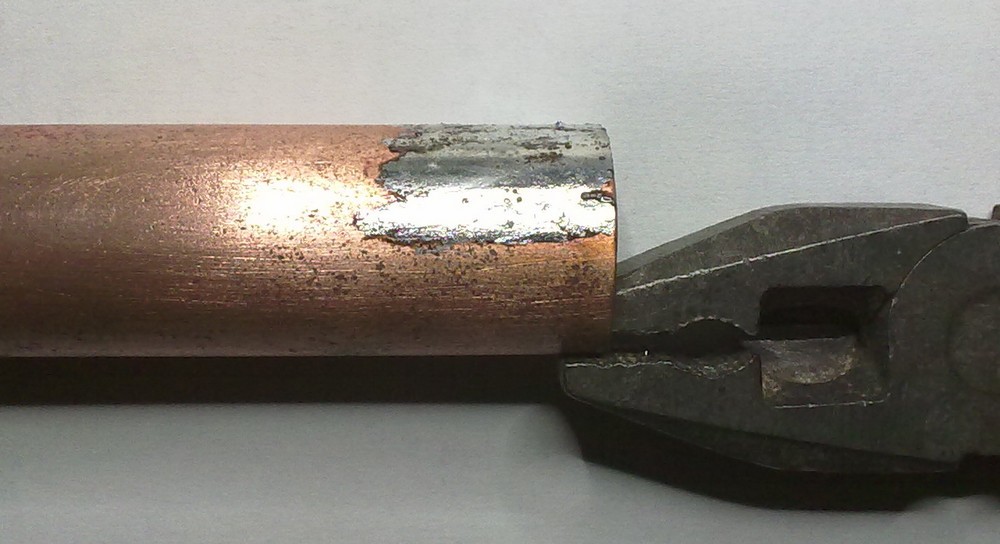

Csak ugye, ez nem erre való, nem viccből írja rá a gyártó hogy 50W. Lehet hajtani akármennyivel (is), csak akkor nem kell csodálkozni rajta ha szétég, vagy töredéke idő alatt megy tönkre. Valamelyik blogon volt egy grafikon, egyik tengelyen a fűtőteljesítmény a másikon az élettartam, beszédes volt.
Ha csövet vagy ujjnyi vastag hegesztőkábelt akarok ónozni, nyilván nem ezzel fogom csinálni, hanem azzal a pákával ami arra való. Meg azt sem nagyon értem, hogy mit szeretnétek, mit várnátok el még egy tollbetét méretű fűtőbetét-hegy párostól??? Hogy ereszcsatornát is forrasszon?
