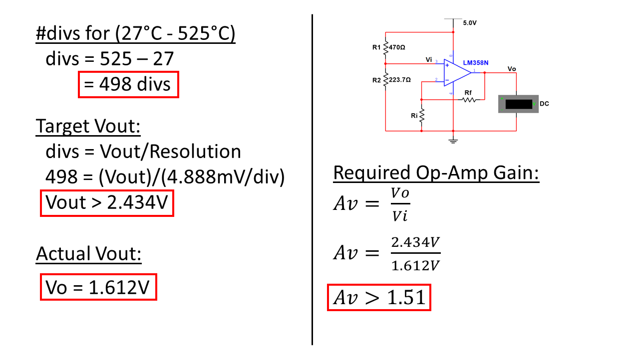

(#) erik001 hozzászólása Dec 24, 2022 /
Elkezdtem megépíteni Arduino vezérlésű forrasztót. De nekem a Hakko páka hő elem értéke eltér ami a rajzon van és igy nem érzékeli. Meg mértem enyémet ezek az értékek vannak:
- 27 celsius fokon 46,4 ohm
- 100 celsius fokon 120,2 ohm
- 525 celsius fokon 120,2 ohm
Valaki tudna benne segíteni hogy Lm358 körül az ellenállásokat mire változtassam ,számolgattam próbáltam más értékűre cserélni de nem sikerül sajnos össze hoznom. Csatoltam képeket
Köszönöm szépen előre is a segítséget.
(#) proli007 válasza erik001 hozzászólására (») Dec 24, 2022 /
Valamit elírtál vagy elmértél. Ha 100°C-on és 525°C-on is ugyan az az ellenállás, akkor nincs mire szabályozni/számítani.
Ha 5V az LM258 tápfeszültsége, akkor maximum 3,5V-ra lehet számítani az OPA kimenetén.
(#) erik001 válasza proli007 hozzászólására (») Dec 24, 2022 /
Elnézést elírtam 100 celsius fokon 59,9 ohm
(#) proli007 válasza erik001 hozzászólására (») Dec 24, 2022 / 2
Ha 470Ω soros ellenállást használsz, és 525°C-ig mérsz, akkor ezen a hőfokon a termisztoron
U=Ut*(Rth/(R1+Rth))=5V(120.2R/120.2R+470R)=1.02V mérhető.
Ezt a feszültséget lehet maximum 3.5V-ra erősíteni. Tehát Au=Uki/Ube=3.5V/1V=3.5
A neminvertáló erősítése Au=1+(RV2/RV1) Így az ellenállások aránya Au-1=RV2/RV1= 2.5 lesz.
Tehát ha a GND felé 1k ellenállást választasz, akkor a visszacsatolóra 2.5k jut.
Ezzel az erősítéssel lehet tovább számolni a dt/dV feszültség változást és abból az egy bitre jutó hőfok felbontást.
(#) sdrlab válasza erik001 hozzászólására (») Dec 24, 2022 / 1
Sehol sem láttam még ennyire kis erősítéssel működő termisztor meghajtást...., bár az a kb 8mW nem tűnik soknak így sem... Biztos ami biztos alapon, én vagy egy nagyságrenddel kisebb áramra és így nagyobb erősítésre állítanám be. Akkor már tutira nem szól bele a hőellenállás saját fűtése a mért értékbe...
Kicseréltem ellenállásokat arra amit kiszámoltál, Kijelző azt irja :
Actual T : Cool
Preset T : OFF
Próbáltam felcserélni sensor 2 vezetékét de semmi változás, megmelegítettem pákát öngyujtóval de akkor se változik a hőfok idő után elekezd vibrálni Cool, alatta meg hőfok össze vissza értékeket ír.
(#) erik001 válasza erik001 hozzászólására (») Dec 24, 2022 /
Meg találtam a hibát, próba panel másik fele nem kapot +,- igy a lm358 nak se volt tápja se a szenzornak - .De viszon most jól is mutat csak annyi a gond hogy 23 fokos a páka vége de a kijelző 112 celsius fokot mutat. Megmelegítettem szépen megy felfele . Ezen hogy tudnák állítani ?
(#) proli007 válasza erik001 hozzászólására (») Dec 24, 2022 / 1
Ja, hogy Te úgy gondoltad, hogy kicserélsz két ellenállást és bedugod a pákádat a másik helyett?
Sajnos ez így nem működik. Elsősorban azért, mert a két érzékelő %-os ellenállás változása a hőfok függvényében más és más.
Egy mikroprocesszoros rendszernél az elsődleges feladat, hogy meghatározzuk a bemeneti paraméter tartományát. (Tehát illik tudni milyen hőfoktól, milyen hőfokig méri majd a jelet.)
Majd a bemeneti jelet az A/D átalakító értelmezhető tartományába erősítsük (vagy gyengítsük). A további feladatot a szoftverből célszerű megoldani.
Ráadásul, ebből a pár adatból is látható, hogy az érzékelő hőfokfüggése nem lineáris és a két érzékelő vélhetően más karakterisztikán fut.
Analóg módon a jeltartomány illesztése megvalósítható, de lineararizálása aligha. Ha érdekel leírom hogy, de engedelmeddel, nem most..
