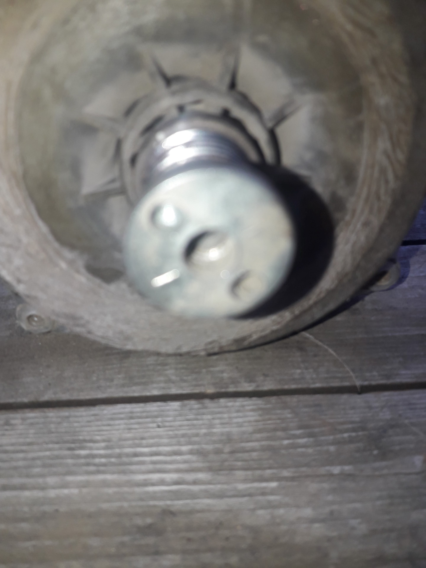

![]() Megkerestem az előző fűnyíró motorját. Itt látszik, remélem, hogy az menetes.
8Tegnap este volt időm, így a vett csapágyakat kicseréltem a fűnyíróba és betettem az újakat. Szerencsére nem sokat kellett hézagolnom, nem nagyon mozdult el a csapágy, inkább a felsőrészének műanyagábolvaszotta el. Mindenesetre nehézbvolt kivenni. Továbbá az is szerencse, hogy "csak" a felső motorcsapágy "állt" be, annyira. Az alsót pedig bent hagytam. Még úgy nem karcolta be az armatúra fémtestét a motorház, ,mint ahogy a megosztott videóban látható. A sütőpor, pillanatragasztó kombináció jó ötlet volt. Igaz sokat nem kellett tömíteni vele. A motor most könnyen forog. Teljesen más lett a gép, már kipróbáltam fűvágás közben is, talán újonnan sem volt ilyen most. Ameddig bírja, bírja.
