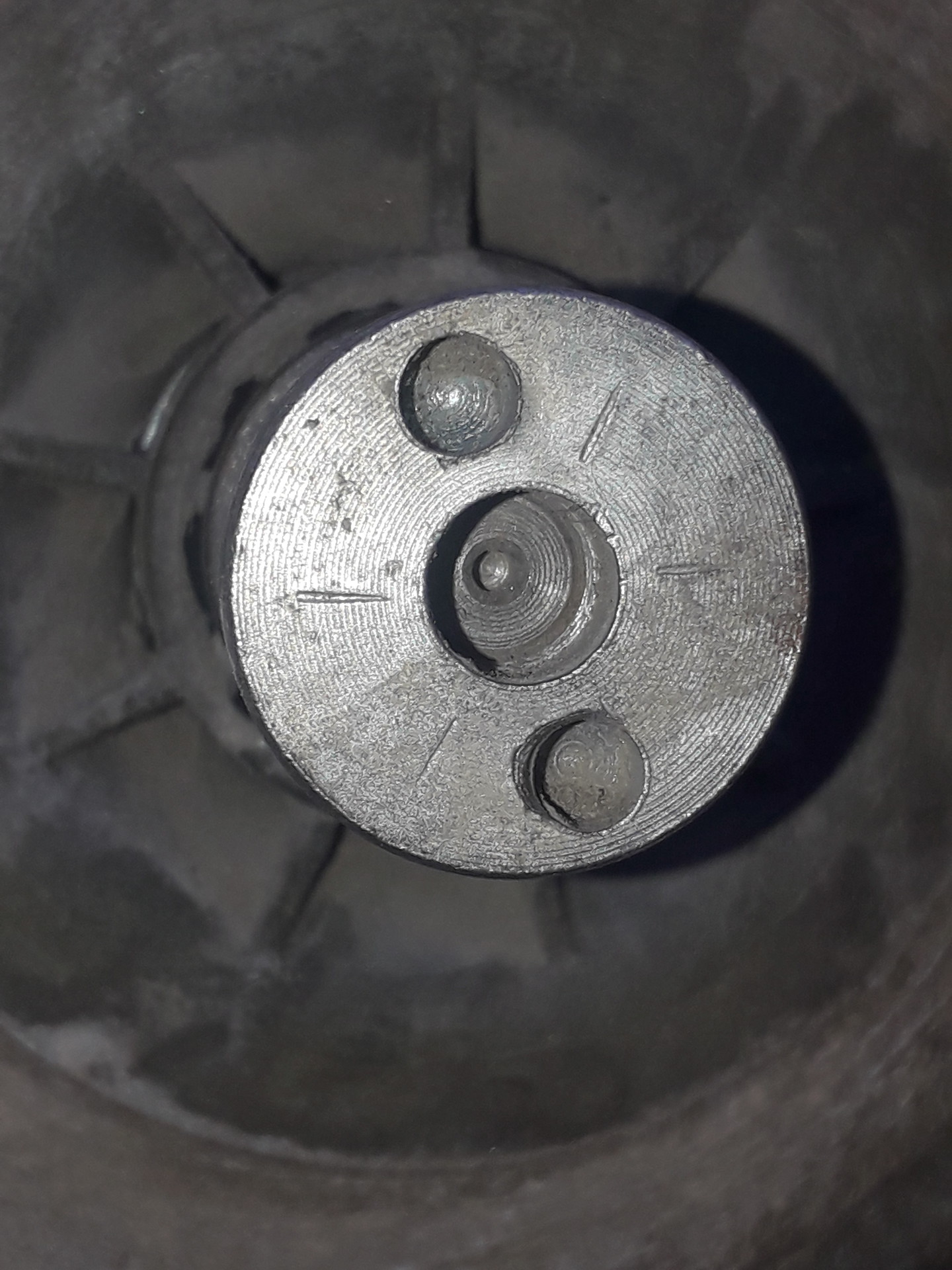

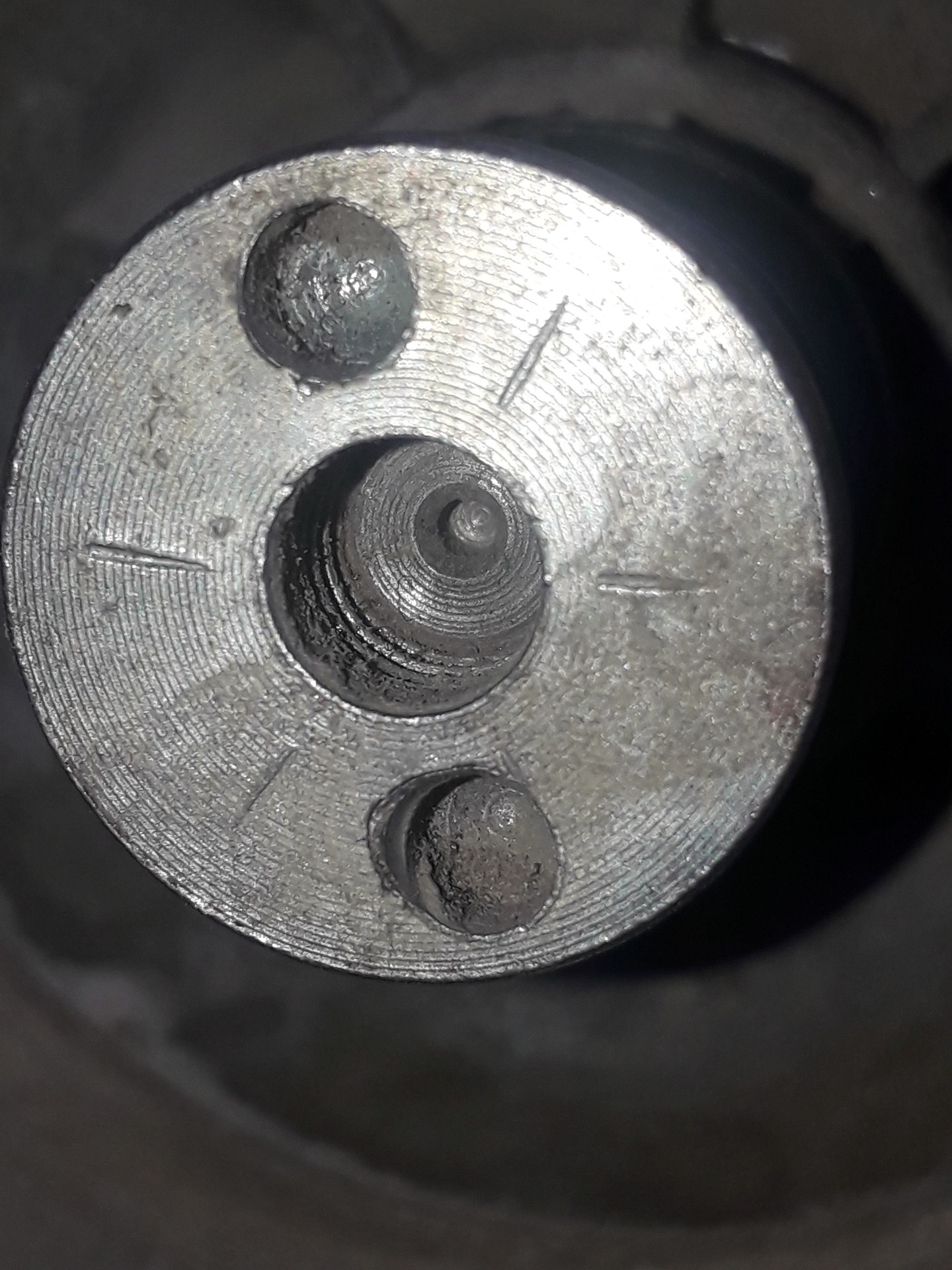

(#) sany hozzászólása Okt 10, 2022 /
Végülis , akkor azért mozdul el az eģész csapágy, mert telemegy porral vagy mert az armatúra réseibe is por kerül és az elhúzza a tengelyt, miközben az ékszíj terheli? Jó, nem beszélve a műanyagról.
A hozzászólás módosítva: Okt 10, 2022
(#) sany válasza VJ72 hozzászólására (») Okt 10, 2022 /
Kaptam csapágyakat műanyag porvédővel. Mindegyikből egy darab volt.
(#) VJ72 válasza sany hozzászólására (») Okt 10, 2022 / 1
A csapágy a portól szorulni kezd felmelegszik annyira, hogy kiolvasztja a műanyag házat. Plusz a csapágy a szíj egyirányú feszítése miatt elmozdul az eredeti pozíciójából az olvadt műanyagban.
Csak érdekességnek.
Megkerestem az előző fűnyíró motorját. Itt látszik, remélem, hogy az menetes.
