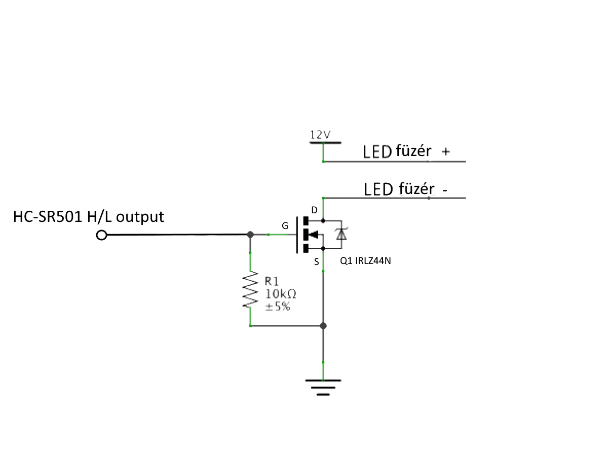

Sziasztok .
Amatör vagyok , evvel kezdem .Szeretnék kérni rajzot egy egyszerü kapcsolásról .Van egy HC-SR501 PIR szenzor modul /Hestore/ ezt kötném
össze egy ledes fényfüzérrel , ennek a tápját / ~max 12V 1 A / kéne kapcsolgatni valamilyen tranyós megoldással . Köszi , hogy szántatok rám időt ! István

(#) Jonni válasza himző hozzászólására (») Okt 20, 2022 /
Ezzel a kapcsolással megoldható. (Már ha a DC 12V-os ágat akarod kapcsolni)
A kapcsoláson nincs rajta a pir szenzor tápja de azt is értelemszerüen GND negativ , a + power meg a +12V .

(#) giskard válasza himző hozzászólására (») Okt 20, 2022 /
Nem kell mindig FET. Hestore: BD137 52 ft (IRLZ 410 ft). 1 A áramnál elvileg 0,5 W-ot disszipál (kapcsoló üzem). Ha mégis melegedne egy kis alu lemezt rácsavarozol a tranzisztorra.
(#) proli007 válasza giskard hozzászólására (») Okt 20, 2022 /
Hello! Nem lesz elég. A BD137 bétája 1A mellett 50. Az érzékelő, csak 3V-ot ad ki, a bázisáram így 3V-0,6V/1k=2,4 50-es bétával ez 120mA és nem 1A..
(#) giskard válasza proli007 hozzászólására (») Okt 20, 2022 /
Az ellenállás értékek tájékoztató jellegűek. (egy ilyen egyszerű kapcsolásnál ezeket könnyű beállítani) (és ki tudja a meglévő tranzisztor Béta-ját ? (gondolom egy olcsó multiméter csak van ha már valamit szerel az ember) )

(#) Jonni válasza giskard hozzászólására (») Okt 20, 2022 /
himző azt irta
„Amatör vagyok”
tehát neki nem könnyű beállitani.
én is ezért részleteztem a kapcsolást
(#) giskard válasza giskard hozzászólására (») Okt 20, 2022 /
Bővebben: megépíted a kapcsolást. bekapcsolod. Mikor ég az izzósor a testhez képest multiméterrel feszültséget mérsz a tranzisztor és az izzósor találkozási pontján. Ha ez a feszültség nagyobb mint 0,7 volt csökkented az egy kiloohmos ellenállást.
A hozzászólás módosítva: Okt 20, 2022
Kiegészítés: a BD137 csak egy példa, bármilyen NPN tranzisztorral megépíthető ami legalább 1,5 A-es Ice árammal rendelkezik
