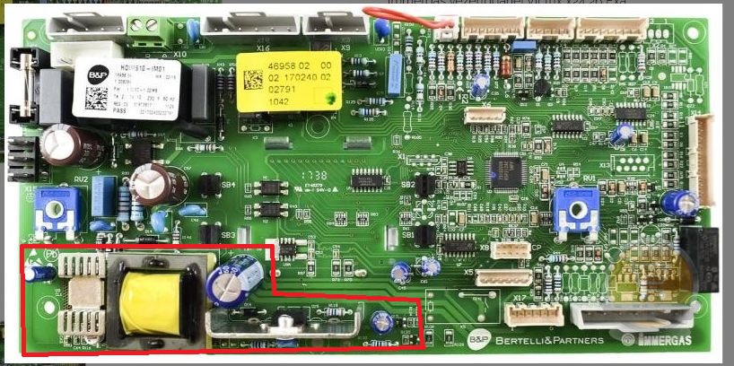

Szintén Victrix 24 kw x?
Mindenképp szétszedem és megnézem, köszönöm!
(#) Charlie99 válasza imre wurm hozzászólására (») Okt 19, 2022 /
Köszönöm Neked is, ha ennyien ugyanezt mondjátok, akkor ez egy egyszerűen javítható hiba.
(#) JZoli válasza Charlie99 hozzászólására (») Okt 20, 2022 /
Itt egy hasonló panel, csak a "betájolás" miatt a bekeretezett részt nézd jobban.
(#) Charlie99 válasza JZoli hozzászólására (») Okt 20, 2022 /
Szétszedtem, a pirosan keretezett rész jobb oldalán lévő kék kondi az.
1µF 400V.
Ha csak 450V-os van itt helyben, az okozhat problémát?

(#) JZoli válasza Charlie99 hozzászólására (») Okt 21, 2022 /
Az az említett kondi! Remélem így nálad is megjavul a kazán.
(#) Charlie99 válasza JZoli hozzászólására (») Okt 21, 2022 /
Kimérni sajnos nem tudom, kicserélem aztán kiderül

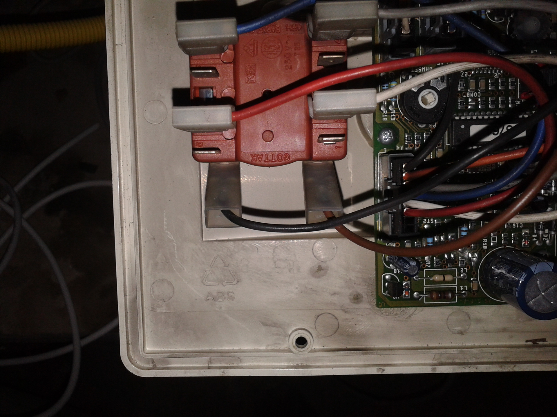

(#) remand hozzászólása Okt 21, 2022 /
Sziasztok segítséget szeretnénk kérni egy kazán bekötésével kapcsolatban, a típusa unical bea tfs 28? Csatoltam egy képet a főkapcsoloról.
(#) imre wurm válasza Charlie99 hozzászólására (») Okt 21, 2022 /
Csere után jó lesz.Csak figyelj a polaritásra.Sok sikert!Rossz kondi esetén kb 170volt van rajta,jó esetén kb210-220volt.Ha jól emlékszem.

(#) Charlie99 hozzászólása Okt 22, 2022 /
Nagyon szépen köszönöm a segítséget mindenkinek, a kis 1µF-os kondi cseréje megoldotta a problémát.
Irigylem azokat, akiknek ilyen tudása van, hogy alkatrész szinten tudnak gyógyítani

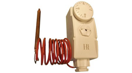

(#) Nándee30 hozzászólása Okt 22, 2022 /
Okés. Nos a secunder oldalon van a keringető, ezt most csőtermóval kapcsoltatom, ami a gázkazán előremenőjéhez van szorítva rugóval. Hiába 30 fokra állitom be, 40 fok fölött kapcsol, de lehűléskor meg megy kb fél órát borzasztó. Nem merem sima relével bekötni, mert akkor nincs kihasználva az utókeringetési idő. Vagy avval ne törődjek?
(#) JZoli válasza Nándee30 hozzászólására (») Okt 22, 2022 /
Talán megoldás lenne ha a kazán saját keringetőjére tennél egy relét és a szekunderköri szivattyút azzal vezérelnéd. Akkor megmaradna az utókeringetés is.
A mostani mechanikus termosztáto olyan sz.r minőségűek, hogy ilyen feladatot nehéz velük megoldani a túl nagy hiszterézisük miatt. Vagy esetleg szerezz be egy elektronikus termosztátot amin a hiszterézis is állítható, azzal jobb lenne megoldani, mint a mechanikussal.

(#) VIM válasza Nándee30 hozzászólására (») Okt 22, 2022 /
Használd a válasz gombot. A csőtermosztát amit használsz az bimetálos, ezért rendkívül lomha. Ha gőztenziósat alkalmaznál az sokkal jobb lenne a számodra. Olyat válassz ami kapillárcsöves és a patronja az állítómű alján egy hosszú rúd alakú részben végződik. A hőmérsékleti értékeket meglepően pontosan tartják ezek a csőtermosztátok.

(#) Nándee30 válasza VIM hozzászólására (») Okt 22, 2022 /
Huu. Ilyenre gondolsz?
(#) VIM válasza Nándee30 hozzászólására (») Okt 23, 2022 /
A kapilárcsövesből is egy "jobbat" érdemes beszerezni. A képen láthatót azt nem lehet oda sorolni. Nekem egy ilyen van felszerelve de kb. húsz éve van fenn a helyén és hibátlanul kapcsolgat a rajta beállított értéken. Akkoriban annyiba került mint ez a típus, ami nem olyan de ha már választani kellene ár/érték arányban akkor inkább ez utóbbit venném ha lehet. Igaz, hogy ez csak 1.5A induktív terhelést enged meg de ez könnyen orvosolható egy erre alkalmas relével.
