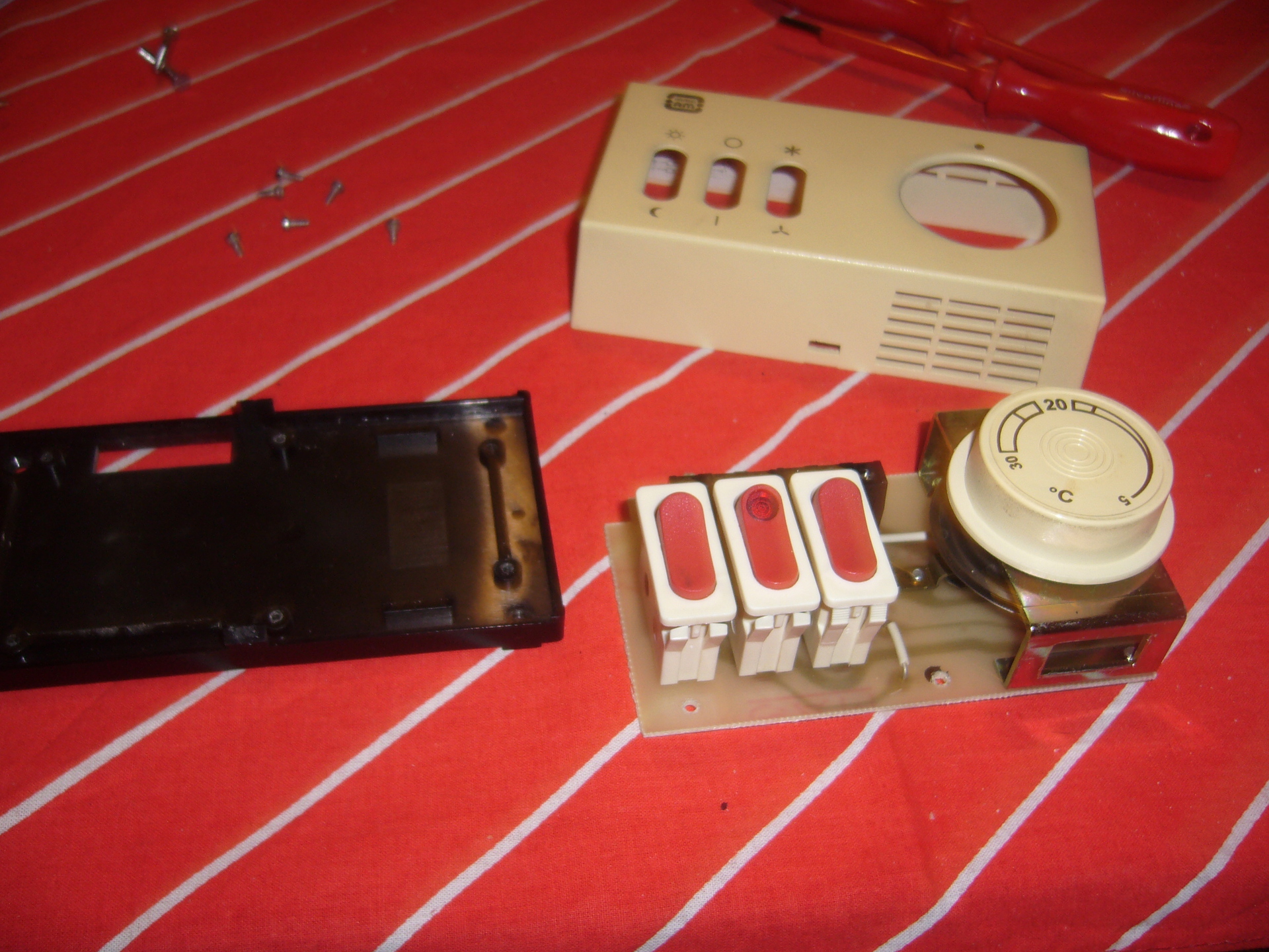

(#) küzmös Gergely hozzászólása Okt 30, 2022 /
Sziasztok! Eljött lassan a fűtésszezon ideje, ÉTI 25 azt hiszem ez a jószág megnevezése. Idén észrevettem egy hibát, 2db gázszerelő is futkosott már rajta köröket. Tehát bekapcsolom a termosztátot, és a visszajelző glimm lámpa félfénnyel pislákol (emlékeim szerint ez elég láthatóan világított, s nem így). Működési zavar is van. Ha feltekerem a hőmérsékletet indítja a gázkazánt, ami bő egy percig megy is, utána lekapcsol, s úgy marad (kazánon nem világít a zöld bigyula se). Azt mondták hogy termosztát hiba lesz, és vagy vezetékelési hiba (zárlat). Az egyik gázszerelő hozott egy új "comfort" digitális termosztátot NO-COM bekötve, de kazán kapcsolása helyett a biztosítékot veri. Jött egy másik szerelő, aki állítja hogy ez az új termosztát ilyen régi 230V.-os kapcsolgatásra nem alkalmas, csak a régi fajta termosztát (ami volt) az lesz a nyerő. Én mondtam neki hogy itt a termosztát egy mágnesszelepet kapcsolgat, gravitációs megoldással kering a víz, azaz NINCS keringetőszivattyú, nem azt kapcsolgatja. Mondjuk tény hogy így is a kazán elektronikája a 230V.-os hálózatban van. Az állítását fenntartotta, hogy akkor sem, a másik szerelő által beszerzett új termosztáttal ez a rendszer nem lesz kompatibilis, azért vágja le a biztosítékot, mert alkalmatlan a feladatra, nézzünk hozzá egy a régihez egyező termosztátot.. Kérdésemre hogy mi lelhette a régit egy álltó helyében, azt válaszolta hogy Murphy törvényei szerint a 25 éves elektronikai dolgok bármikor elromolhatnak, talán "elillant a gáz a bimetálnál", a félig halvány visszajelző lámpára nem tudott mit mondani, csak annyit hogy a glimm lámpa idővel halványodik, (de talán nem egy álltó helyében, mikor az előző fűtésszezonban még pirosan fénylett. ) Mi lehet a probléma, s lenne-e valakinél elfekvőben egy ilyen termosztát, vagy annak használható, működőképes elektronikája?
(#) proli007 válasza küzmös Gergely hozzászólására (») Okt 30, 2022 / 2
Hello! Nem ismerem ezt a Comfort termosztátot, de ha az szerepel rajta, hogy NO-COM az egy független záróérintkezőre utal. Vagy is ha leverte a biztit, akkor nem jól volt bekötve.
A kazánban valóban 230V-os a gázszelep, tehát azt kell kapcsolni. De a termosztáthoz három vezeték van kivezetve. Fázis-Nulla-Szelep. A termosztátnak a Fázis-Szelep pontokat kell összezárni. Ha a Fázis-nullát zárod rövidre, akkor zárlat lesz és a kazán nem is megy.
A nulla szerepe eltérő a régi és új termosztátoknál. A réginél alapvetően a termosztát hiszterézisének csökkentése miatt van. Vagy is mikor bekapcsolja a kazánt, egyben bekapcsol egy ellenállást is, ami fűteni kezd és ettől a membrán azt hiszi, hogy melegebb van és előbb kikapcsol.
Az új készülékeknél a termosztát megtáplálása a feladat. Ilyenkor a Fázist az L potra kell kötni, a Nullát pedig az N pontra. A Gázszelep megy az NO pontra, és egy átkötő vezeték kell az L-COM pontok közé.
Ha a termosztát elemes, akkor a Nulla vezetőre nincs szükség, a Fázis-Gázszelep vezetéket kell a COM-NO pontra kötni és kész vagy.
A tényleges Fázis és Nulla pontok természetesen felcserélődhetnek, ha a kazán villásdugóval csatlakozik, mert ugye az megfordítható. De a működésen ez mit sem változtat.
Mivel nálad nincs utókeringtetés és a kazánfelé csak egy vezetéket látok, erős a gyanúm, hogy a termosztát a teles kazán 230V feszültségét kapcsolja és nem az eredetileg szánt kazán belső bekötése van használatban. Igy tulajdonképpen a termosztát kapja meg a villanyt és az kapcsolja a kazán konnektorát. De a helyzet ekkor is ugyan az, csak a termosztát felől a nulla is be van kötve a kazán konnektorába.
A hozzászólás módosítva: Okt 30, 2022

(#) Gafly válasza küzmös Gergely hozzászólására (») Okt 30, 2022 / 2
Ehhez a termosztáthoz három vezeték szokott menni, nulla, fázis és kapcsolt szál.
Ha az új okos termosztátban ha ezt a három szálat rákötik a C (közös), NO (alaphelyezetben nyitott) és NC (alaphelyzetben zárt) kontaktusra, akkor biztosra vehető a zárlat. De ha csak két vezetéket közöttek be, és azt pont a fázis és a nulla közé, akkor is.
Maga ez a féle MMG AM termosztát ma is kapható, de akár ingyen is utánad vágják, mert mindenki ész nélkül cseréli le wifi/rádiós okos termosztátra, azt hiszik attól melegebb lesz majd.
A benne lévő glim öregedése során hajlamos furán világítani, ki lehet cserélni ha zavar.
Ha egy perc után az őrláng is kialszik, akkor nem szegény termosztát a hibás.
Emlékeim szerint ebben a kazánban olyan, hogy "elektronika" nincsen...

(#) küzmös Gergely válasza proli007 hozzászólására (») Okt 30, 2022 /
Van egy harmadik (NC) 250V AC bemenet is. S valóban 2db 1,5V.-os elemmel táplált.
(#) uniman válasza küzmös Gergely hozzászólására (») Okt 30, 2022 / 1
"Rosszul" ...mert itt csak egy fázis jön az egyik dróton, amit vissza kell küldeni a gázszelepre, hogy bekapcsoljon a kazán. Ha régi termosztáthoz nem 3 eres vezeték volt bekötve...akkor a glimm sem világíthatott.
A "föld" meg felejtős, mert a nulla vezetéknek nem az a megnevezése !
Ha mégis 3 szál volt a réginél és a nullát összekötöttétek a fázissal, akkor naná , hogy repült a biztosíték...
Nincsen itten semmi furmány,
alul:
- fekete -> fázis
- zöld/sárga -> védővezető
- kék -> nulla
felül:
- kék -> fázis
- zöld/sárga -> kapcsolt fázis a termosztátból
- barna -> nulla
Ami az alsó részt illeti, legkevésbé sem így szoktam kiosztani a színeket, bár gyakori megoldás ezt a három színt használni termosztáthoz is.
Kazános meg így járt, hogy hitt a színeknek.
