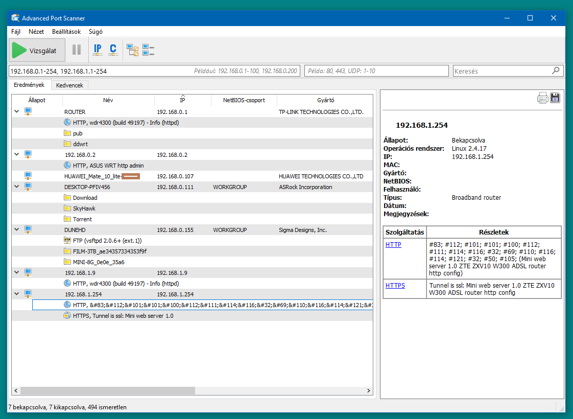

(#) Régi motoros válasza Doky586 hozzászólására (») Okt 26, 2022 /
Na én ilyennel még nem találkoztam a routerben, legalább is nem rémlik.
Milyen beállításoknál keressem? Hátha találok, de gyanús, hogy nem lesz.
(#) pipi válasza Régi motoros hozzászólására (») Okt 26, 2022 /
A listában nem látszó cuccokat tudod pingelni? Adatforgalom velük van? Különben "más" hálózaton vannak...
Az hogy a windowsban nem jelenik meg nem jelent semmit, sok olyan PC-t láttam amit a win nem vagy sokadszori keresésre talál meg, viszont lehet velük kommunikálni, lehet rájuk név szerint hivatkozni, intézőben beírva a gépnevet megjelennek a megosztásaik...
(#) martin66789 válasza Régi motoros hozzászólására (») Okt 26, 2022 /
Nálam ha belépek a router (Vodafone Connect Box) menüjébe ott látom mik kapcsolódnak hozzá, még azt is ami switch-en keresztül kapcsolódik.
(#) Régi motoros válasza pipi hozzászólására (») Okt 26, 2022 /
A net megy a wifin keresztül a telefonon. De hogy a telónak van e kapcsolata a géppel nem tudom, lévén, hogy nincs is megosztott mappa a telefonon. De pingre válaszol, legalábbis akkor, mikor fel van oldva a képernyő, most próbáltam. A másik WiFis eszköz is válaszol egy sonoff Pow R2.
A "gépnevet" nem tudom kitalálni, így azt nem tudom ellenőrizni, de nincsenek megosztott mappái szerintem.

(#) Doky586 válasza Régi motoros hozzászólására (») Okt 26, 2022 /
Ugye nem a routerrel pingelsz?
Telefonra telepíts ping progit és azzal pingelj pl laptopot.
(#) Régi motoros válasza Doky586 hozzászólására (») Okt 28, 2022 /
Az asztali PC-ről, parancssorból. Az meg kábelen csatlakozik.

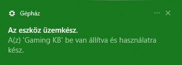

(#) Udvari Zsombor hozzászólása Okt 28, 2022 /
Szerdán rendeltem egy "Spirit of Gamer Xpert K500" billentyűzetet, ami tegnap meg is jött, ki is próbáltam, de az a probléma állt elő, hogy a gyártó oldaláról letöltött szoftver nem látja az eszközt, csak "eszköz lecsatlakoztatva" üzenetet képes dobni. Azon rágódok, hogy hogyan lehetne orvosolni a problémát? Máskülönben hétfőn visszaküldeném a terméket, emiatt pedig már kezdem picit kellemetlenül érezni magam.

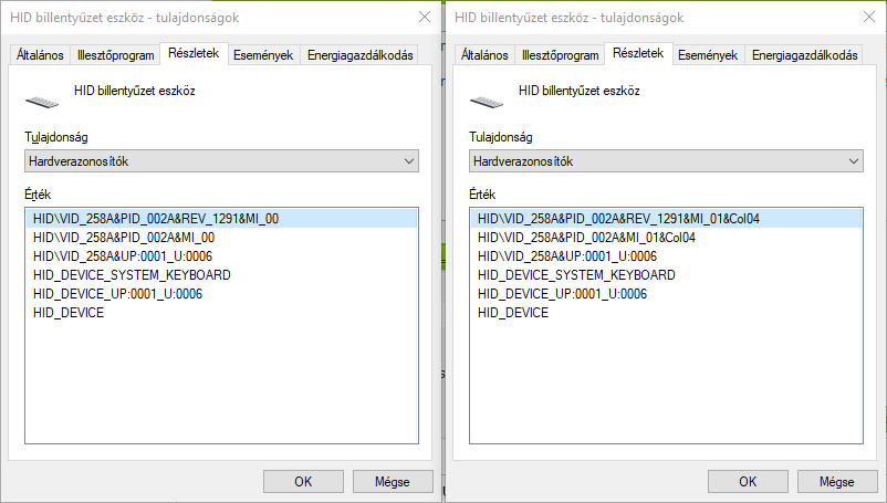

(#) Udvari Zsombor válasza antiktelefon hozzászólására (») Okt 30, 2022 /
Ne mondj ilyeneket... Gondolom, hogy van valami eljárásuk visszaküldésnél, de hogy nem zúzzák be, abban biztos vagyok.
Az az érdekes, hogy ha be van dugva, akkor egyszerre kettő "HID billentyűzet eszköz" látszik az eszközkezelőben! (De csak az egyik törlésének esetén hagyja abba a működést a billentyűzet.)
Hardverazonosító kell?
A második képen látható üzenetet adja, mikor bedugom egy olyan portba, ahova még addig nem volt dugva. Az a furcsa, hogy "Gaming KB"-nak nevezi, de ezen a néven az "Eszközök és nyomtatók" vezérlőpult ablakban látszik, az eszközkezelőben csak a fentebb leírt állapot látható.
Felsorol egy rakat "HID-kompatibilis, gyártó által definiált eszköz"-t, valamint van "HID-kompatibilis rendszervezérlő", "HID-szabványnak megfelelő fogyasztói vezérlőeszköz", két "USB beviteli eszköz" és egy "USB kompozit eszköz" is. Igazán rejtélyes... Ennyi eszköznél pedig nem lehet tudni, hogy egyáltalán minek a mijére lenne szükség a probléma elhárításához...
Viszont a szoftvere továbbra sem látja.
