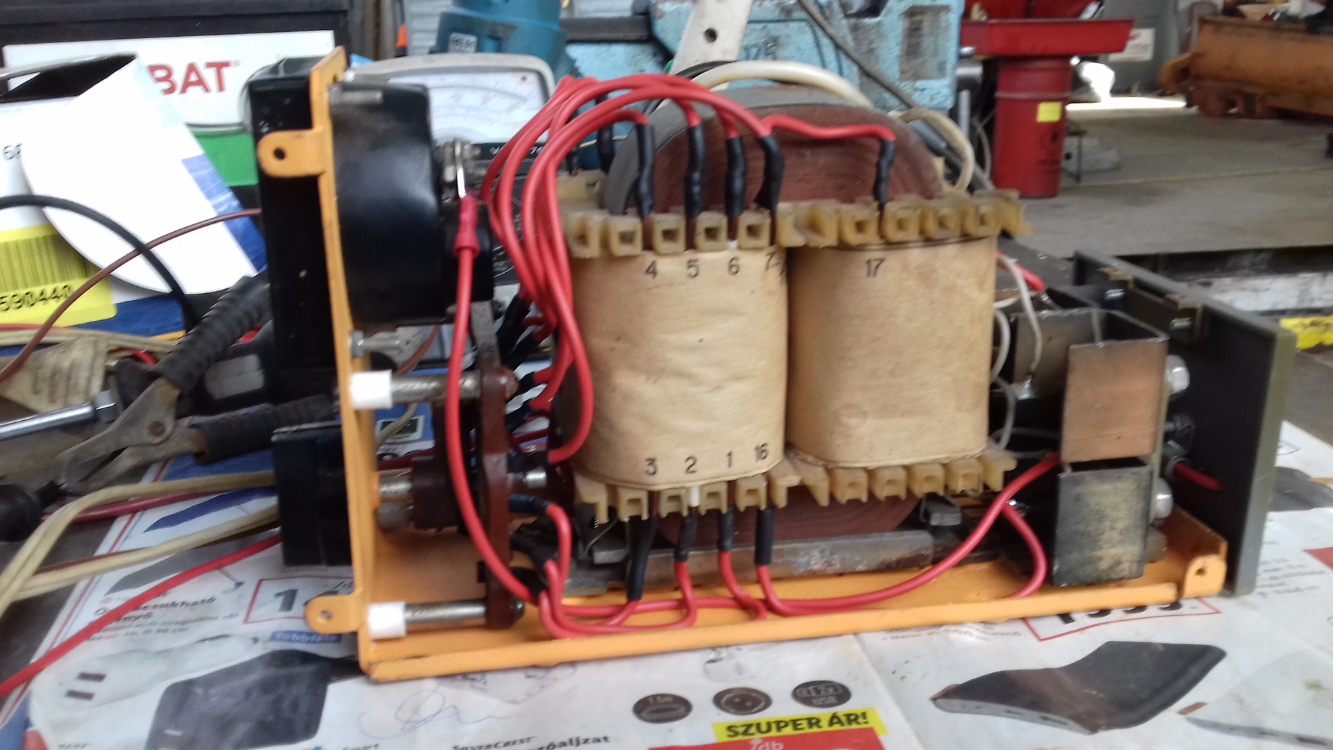

(#) Kinka István válasza rozsdas111 hozzászólására (») Ápr 24, 2022 / 2
A szovjet töltő kapcsolása és belső kinézete.

(#) Ge Lee válasza rozsdas111 hozzászólására (») Ápr 24, 2022 / 1
Ha annak az orosznak valóban az a rajza amit itt feljebb csatoltak akkor attól jobb nem kell. Van a 12V-os szekundernek összesen 7 kivezetése, nem hiszem hogy azzal ne lehetne beállítani egy optimális feszültséget. Az akku állapotát meg házi körülmények között még becsülni sem egyszerű, de egy kínából rendelt célműszer nagyon nagy segítség hozzá, többek között belső ellenállást is mér, abból szinte arányosan következik a szulfátosodás mértéke is meg az indítóáram nagysága is.
Jól látod, nem szerencsés ha 12,5V alá megy az akku feszültsége, mert onnantól felgyorsul a szulfátosodás ami csak csekély részben visszafordítható folyamat.
Azt már csak mellesleg teszem hozzá, hogy a napi 1-2km nem csak az akkunak de az autónak se tesz jót, főleg a dízelnek, szakemberek szerint minden egyes hidegindítás 200km-nyi távot vesz ki a motor élettartamából. Keress olyan olajat (pl. Castrol magnatec) ami a hidegindításoknál nagyobb hasznára van (állítólag) a motornak mint egy mezei olaj, merthogy valahogy mágnesesen is tapad a fém alkatrészekhez vagy mifene. Jómagam 8 éve használom ezt az olajat, csere alkalmával ugyanolyan világos barna mint amikor újan bele van töltve, mondjuk ez a motor érdeme lehet elsősorban, mert egy grammot sem eszik belőle.

(#) rozsdas111 válasza Ge Lee hozzászólására (») Ápr 26, 2022 /
Köszi a hozzászólást. A hét kivezetés valóban mindkét ágon lehetővé teszi a viszonylag fonom beállítást, kezdve az egész alacsony töltő áramtól a magasabbig. Viszont tényleg pezsgésig tudja tölteni és erre figyelni kell. Ami az autózást illeti ez esetemben 8-8 km napi két részletben helyközi viszonyban. De ez a használati mód még oda figyelve sem elég az akku töltöttségét megfelelő szinten tartani. De ez van, ezért hetente töltőre teszem és egy -két óra alatt feltöltődik. Minden más általad javasolt dologra is figyelek.
