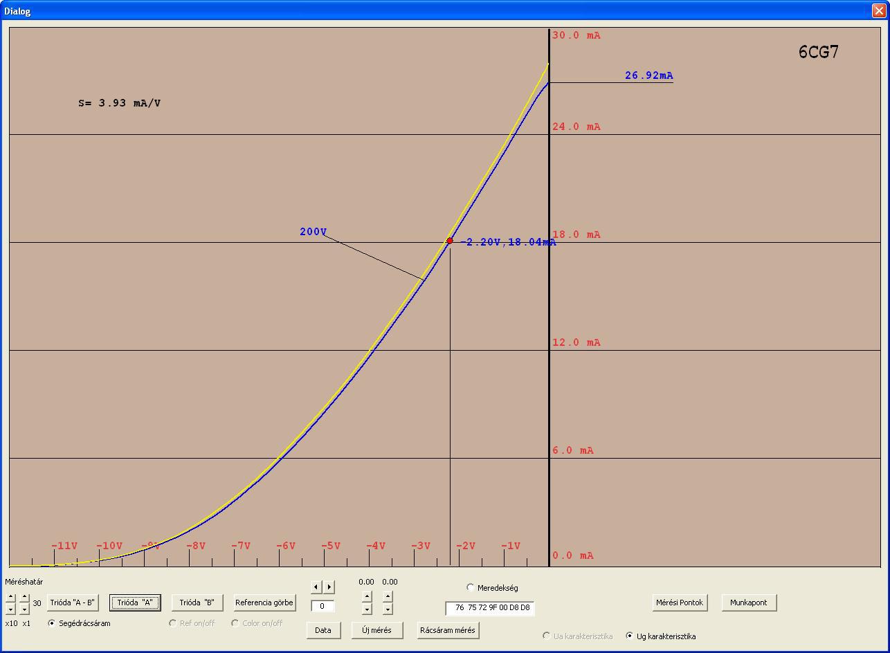

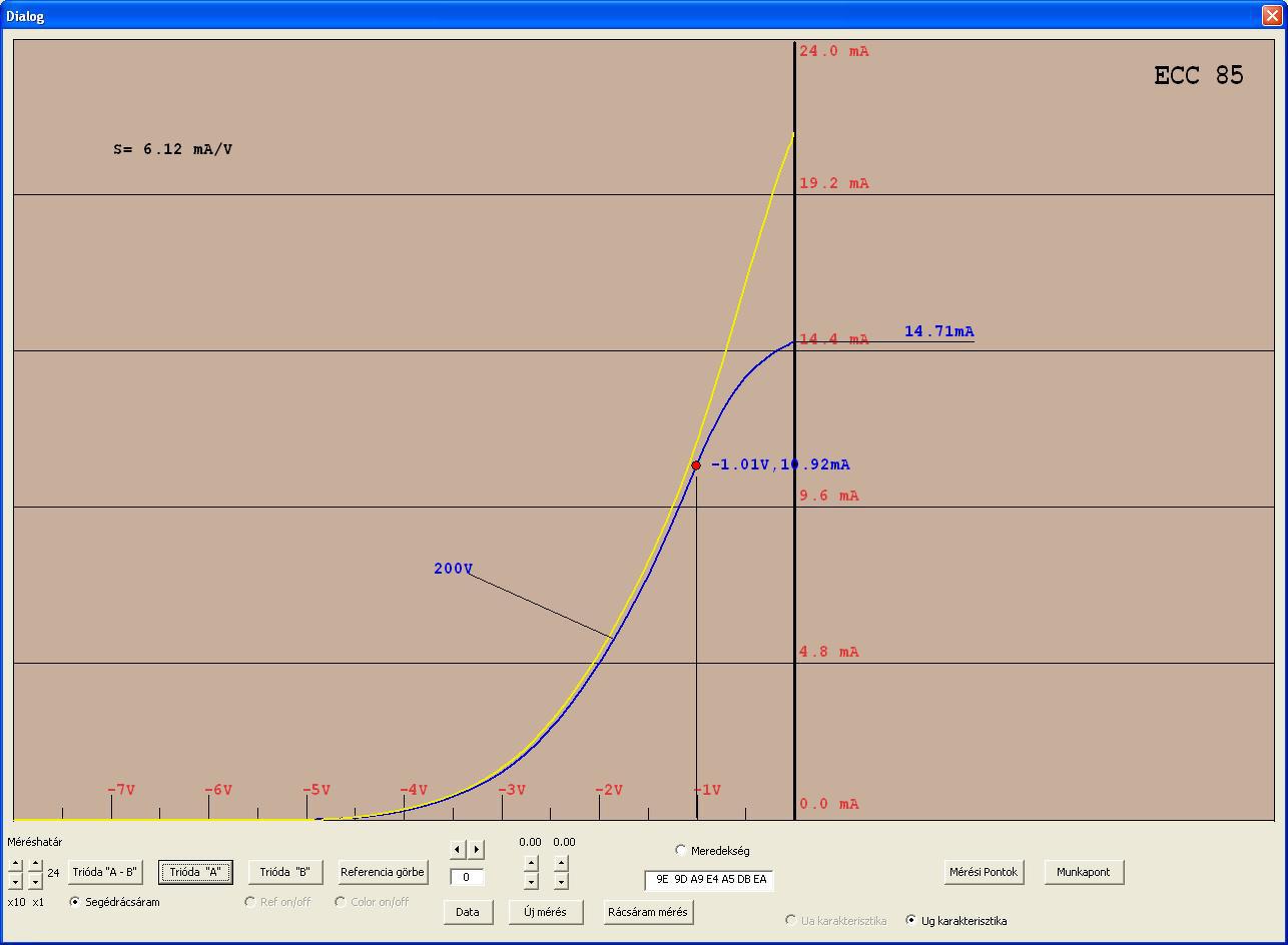

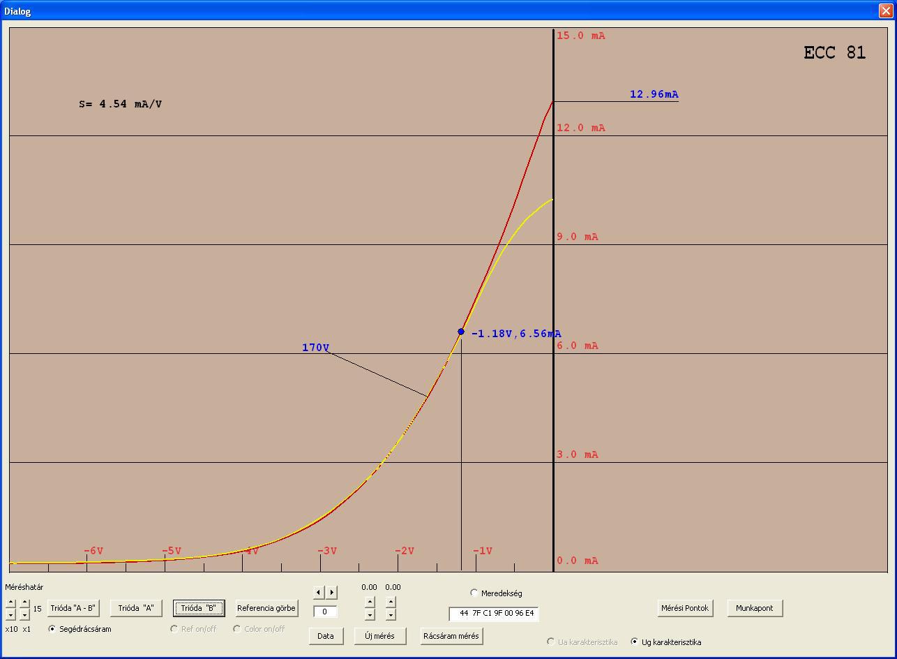

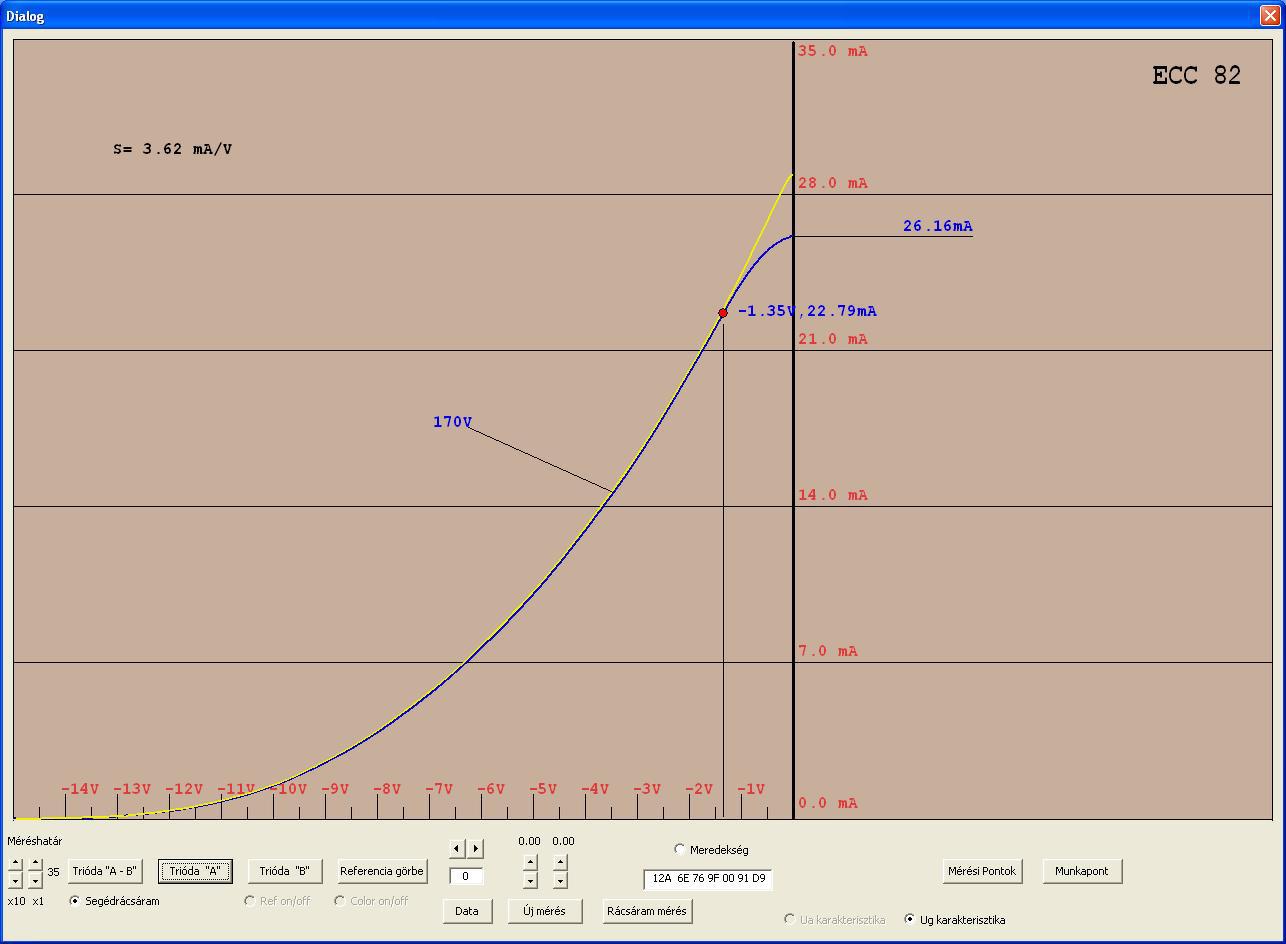

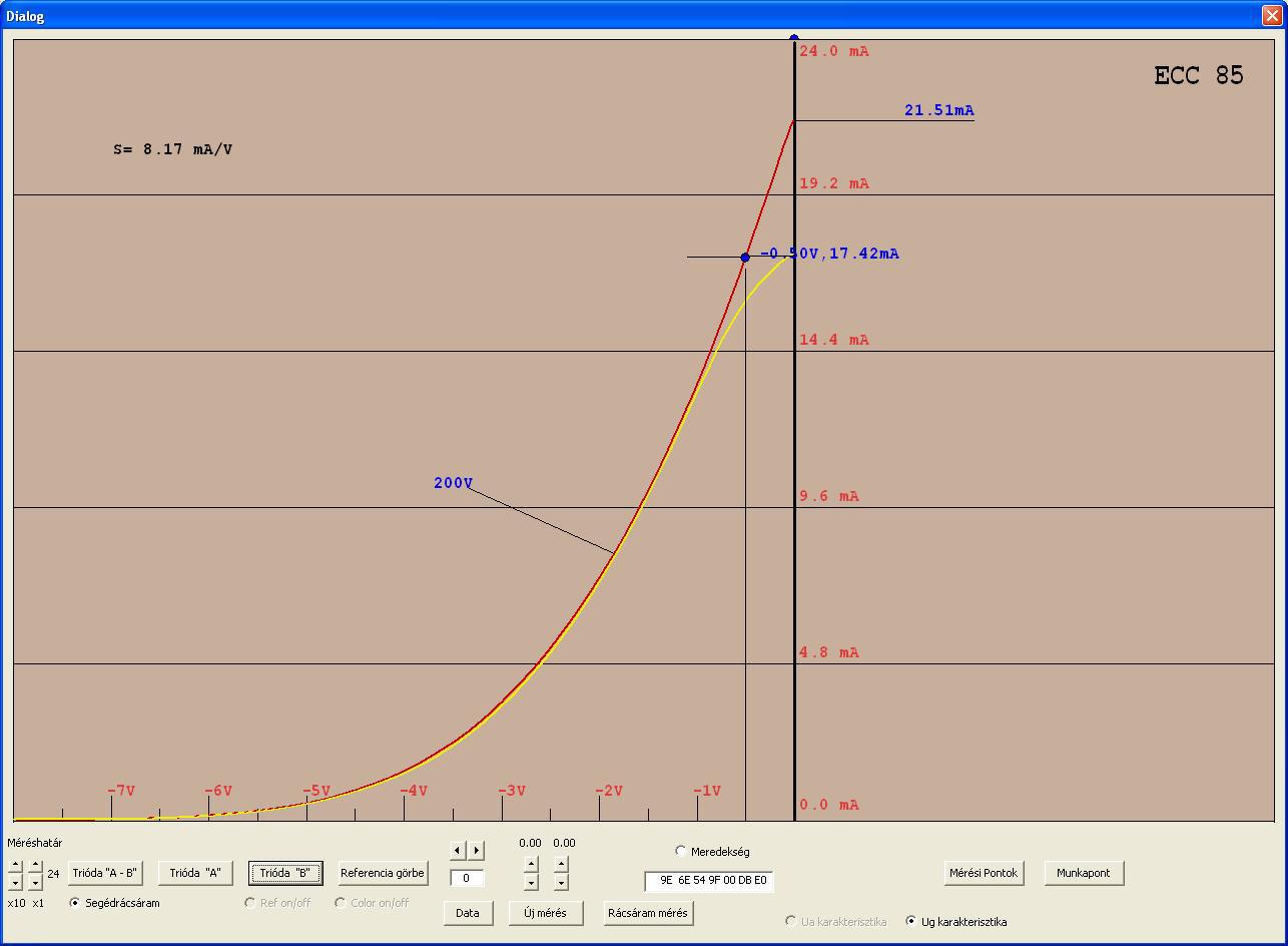

Közben készítettem néhány gyakran használt csőről egy-egy karakterisztikát, szerintem elég tanulságos, hogyan is néznek ezek ki, illetve hogyan és mekkora anódáram változást okoz a sorba kapcsolt 1M-os ellenálláson eső rácsfeszültség.
ECC81-ECC83-ECC85-6N2P
És még négy hogy legyen összehasonlítási alap.
E80CC-6CG7-ECC82-ECC802

Na jó, én ebbe nem mennék bele mert messzire vezető témakör, maradnék annál a kérdésnél, hogyan is számolnám a rácsáram értékét.
Az előbbiekben felraktam jónéhány grafikont, hogyan is lesz most ezekből a mérésekből tényleges áramérték?
Ha most megnézzük az alábbi képen látható esetben a két grafikont, előtétellenállás nélkül 0,5V nál van ugyanaz az áramérték, mint az előtétellenállással 0,0V esetén, ebből következtetve 0,5V esik az 1M-os ellenálláson, ez pedig azt jelenti, hogy ebben az esetben 0,5uA folyik az előtétellenálláson. Ezzel módszerrel egészen a jelölt ponttól a 0V-os értékig, a program segítségével a két grafikon közti rácsfeszültség különbségének meghatározásával, nagyon egyszerűen visszaszámolható a rácsáram tényleges értéke, de ez végül is a teljes tartományra is kiterjeszthető.

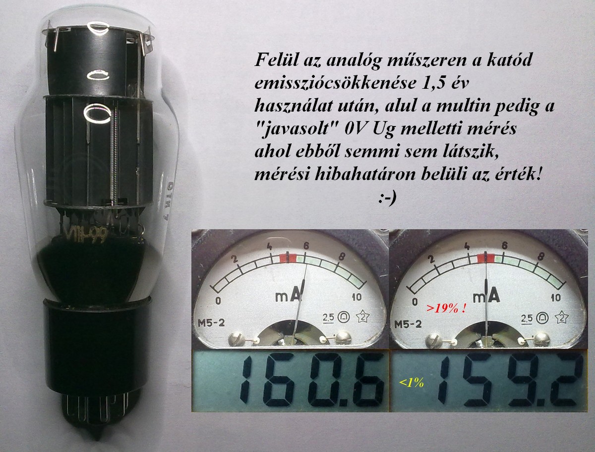

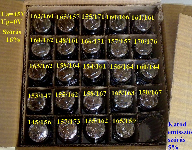

Nagy tévedésben vagy, de meg is hagylak abban, mivel elment a kedvem a rajzolgatástól. Éppen a 0V Ug mellett történő árammérés az (amit pucuka javasol) ami szinte semmi infót nem ad egy cső használtságáról, nem kell ezt nekem elhinni, ki kell próbálni, meg kell mérni. A képen van egy karton új cső, amikor megvettem lett a karton kibontva, tehát biztos hogy mind új. Rá vannak írva a 0V Ug melletti áramértékek mindegyik csőfél esetén, van 16% szórás alapból. Ellenben ha katódemissziót mérek, akkor csak 5% szórás van köztük. Na de, nem ez a nagy különbség a két mérés között, hanem az, hogy ha használok belőle két csövet pár hónapon vagy egy éven át, akkor a 0V Ug melletti árammérés pontosan ugyanaz lesz, semennyit nem változik, ellenben az emissziómérésen már látszani fog, hogy öregedett a cső! Lapozz vissza 3 oldalt, ott van a mérés ami tökéletesen cáfolja amit írtál.
Aztán áruld már el nekem, hogy miért menne tönkre egy cső rácsa attól, hogy 2 percen át átfolyatok a csövön 3V mellett 6mA áramot, ami 18mW disszipáció? A hozzászólás módosítva: Nov 2, 2022
Ezt a butaságot honnan veszed? Most találod ki vagy olvastad valahol? Pontosan amit javasolsz, az veszi igénybe a csövet, mert ott ki van hajtva teljesítményhatárig, sőt gyakran még tovább, ellenben a valós emissziómérés esetén csak ezredrésze teljesítményre van igénybe véve a cső!
És, míg a 0V Ug melletti mérés nem ad eredményt arra vonatkozóan hogy mennyit volt használva egy cső (próbáld ki, mérd meg), mert az csak az adott cső tulajdonságait mutatja meg, addig a katódemisszió közvetlen mérése tökéletes képet ad a használtság mértékéről. A károsodással kapcsolatban is tévedésben vagy, megmérek neked így csövet ha kell akár minden nap, mondjuk 100 alkalommal, és a századikra is ugyanazt az értéket fogom kapni, ugyanis nem károsodik tőle a katód (ezt is kipróbáltam, na nem 100 csak 30 alkalommal). Amitől a katód elfogy, az a használat. Ezzel a méréssel már az is látszik a katódon, ha mondjuk csak 50-100 üzemóra van a csőben. Próbáld ezt megmérni az általad javasolt módszerrel... Ja, és az sem véletlen, hogy a valós emisszió mérésekről szóló cikkekben éppen 60%-os fűtőfeszültséget javasolnak, de most már ennek a lényegét is megtartom inkább magamnak... A hozzászólás módosítva: Nov 2, 2022

Annak örülök... Nem megsértődni meg a semmiről vitatkozni kell (miközben a kérdéseimre nem tudsz válaszolni), hanem mérni. Parancsolj... A kép szintén azt mutatja, hogy az általam javasolt módszerrel meg lehet mérni azt, amit az általatok javasolt módszerrel viszont nem! Csak hogy tanulj is valamit... A méréseim cáfolatát természetesen továbbra is várom, gondolom várhatom az idők végezetéig...
![]() A csövet az eladott erősítőmből vettem ki másfél év használat után, mivel a vevő új csövekkel kérte.
