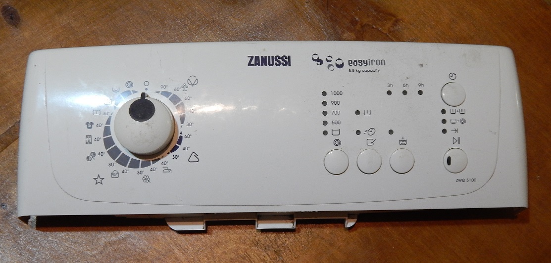

Segítséget és tanácsot szeretnék kérni egy Electrolux vezérlőpanel javításához. A képen látszik hogy a C20 kinyílt, az R8 megsült (szakadt). A panel hátulján égésnyomot vagy eldurrant alkatrészt nem látok. A C20 értéke 10µF 400V, az R8 eredeti értékét szeretném megtudni, és hogy ezeken kívül más is tönkremehetett-e? Rajzot még guglizok, de eddig még nem találtam. Segítségeteket előre is köszönöm!

Na most már tényleg van egy kis probléma! A haver összerakta a mosodát, a gép elindult, de kb. 10 perc után leállt. Visszahozta a panelt és most már tényleg el van pukkanva az LNK304. Érdemes kicserélni és utána menni fog, vagy várható még egyéb gebasz is?
Szia! Szerintem az az ellenállás csak 49Ω (citrom-fehér-fekete-arany 5%). Bővebben: Link Ennek az ellenállásnak csak huzal ellenállás felel meg a fémréteg csak ideig-óráig fog működni. Nekem kb. néhány hónapot bírt ki amikor egy fémrétegűt építettem be. Az LNK IC-ből a "legnagyobbat" kell beszerezni, beépíteni és akkor el lesz egy darabig a tápegység nem lesz határértéken az áramkör ezen része.
Az a törött R80 nem az én páciensem! Csak azért tettem fel a képet, hogy megtudjam az R8 értékét, mert az nálam meg volt égve.
Amit javítanék abban R8 szakadt volt, C20 pedig "púpos". Ezeket cseréltem (R8 680K/1W-os lett) ennek eredménye hogy nem az ellenállás, hanem az IC adta meg magát. Rajz nélkül fogalmam sincs mi vesz fel túl nagy áramot, mert ha minden normálisan működne, nem számított volna a nagyobb teljesítményű ellenállás. Arra lennék kíváncsi hogy (kapcs rajz) az IC-t mi terheli be ennyire. Ha most megvetetem a haverral az IC-t és kicserélem, működni fog vagy újra elfüstöl?
Én csak próbáltam volna megerősíteni azt, hogy ennek az LNK icének a kapcsolási megoldása nem tartalmaz nagy értékű soros ellenállást. A színek elváltozhatnak a meleg hatására de ami még fontos szempont, hogy az az ellenállás ha nem biztosítékként funkcionál akkor huzalellenállásnak kell lennie. Ezt csak meg tudod nézni a hibás darabon.
Közben rájöttem, hogy amiről valójában szó van az nem is a tápegység része, mert én arra figyeltem oda, hogy az az IC ment tönkre (visszafelé nem olvastam). Ez az ellenállás talán a reléhez tartozik ami mellett van ezért az a kΩ nagyságrend az elképzelhető. Ha a gép típusjelzésére kerestél volna rá (ZWQ5100) akkor rátaláltál volna erre. Talán segít, ha másban nem is de a csatlakozókhoz tartozó perifériák beazonosításához biztosan. Van elektromos rajz is de értékek csak a bevezetőben a motor, fűtőbetét stb.-ről van.
