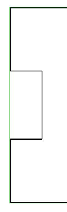

Újra nekiszaladtam egy problémának a RIMU pcb tervezővel kapcsolatban. Előzmény: https://www.hobbielektronika.hu/forum/topic_post_2515829.html#2515829
Már tudom (majdnem) hibátlanul importálni a TANGO fájlokat, de a legutóbbi design olyan, hogy a panel egyik szélén van egy beugrás, amit ugyebár ki kellene marni. Nos, az importáláskor a BOARD rétegen megrajzolt kontúrt a RIMU kiegyenesíti, viszont a DRAWING rétegen szépen megvan a beugrás. A képen nagyon halvány zöld a BOARD vonala.
Kérdésem: létezik az, hogy a RIMU csak beugrás nélküli panelszéleket hajlandó elfogadni?
Próbáltam becsapni úgy, hogy a DRAWING-ot neveztem át BOARD-ra, de a JLCPCB nem fogadja el...
Szerintetek van megoldás?
