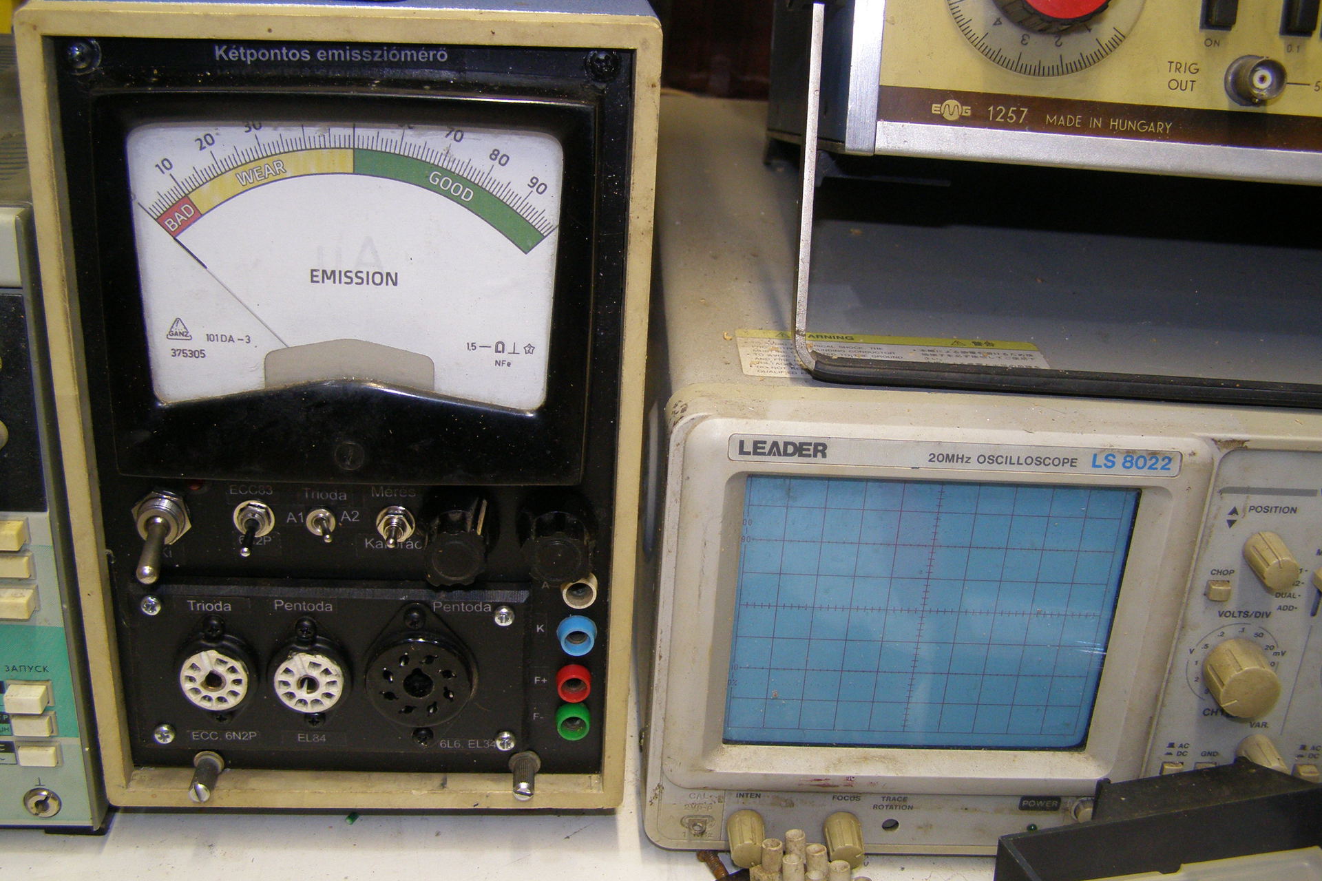

Én így oldottam meg az emisszió mérőt, egyrészt a digitális műszert nem találtam elég szemléletesnek. A gyors lefelé mozgása méréskor a mutatónak már nem túl jó jel. Egyébként max 3V anódfeszültséggel dolgozik és pár mA. Ettől nem hinném, hogy károsodna a cső. Természetesen hasonlóval is szoktam mérni mint a tiéd, ha konkrét értékek érdekelnek, annyit viszont megjegyeznék, hogy például EL84-esekben is mértem olyat, hogy 51mA volt az anódáram, ami újabbnak mutatkozik az újnál, hisz a katalógus adat 48mA. Emisszióméréssel viszont már nem tűnt annyira újnak a kis 50%-al. Valamelyik Rádiótechnikában le van írva ennek a módszernek a létjogosultsága és a megépítése is. Nem keverendő a nagyáramú emisszióméréssel!
Nahát! Mik elő nem kerülnek a vita hevében. Nagyon pofás megoldás, köszönöm a plusz információt.
A mérőd amit építettél alkalmas rá egy külső foglalattal, hisz folyamatosan szabályozható a fűtés.

Azt a szépen kiszínezett műszert majdnem hogy megirigyeltem tőled.
Ha meg még nem papírra hanem magára a lemezre lenne nyomtatva akkor meg nekem is kéne egy belőle, persze a skálát meg a színeket megrajzolnám magamnak előtte.

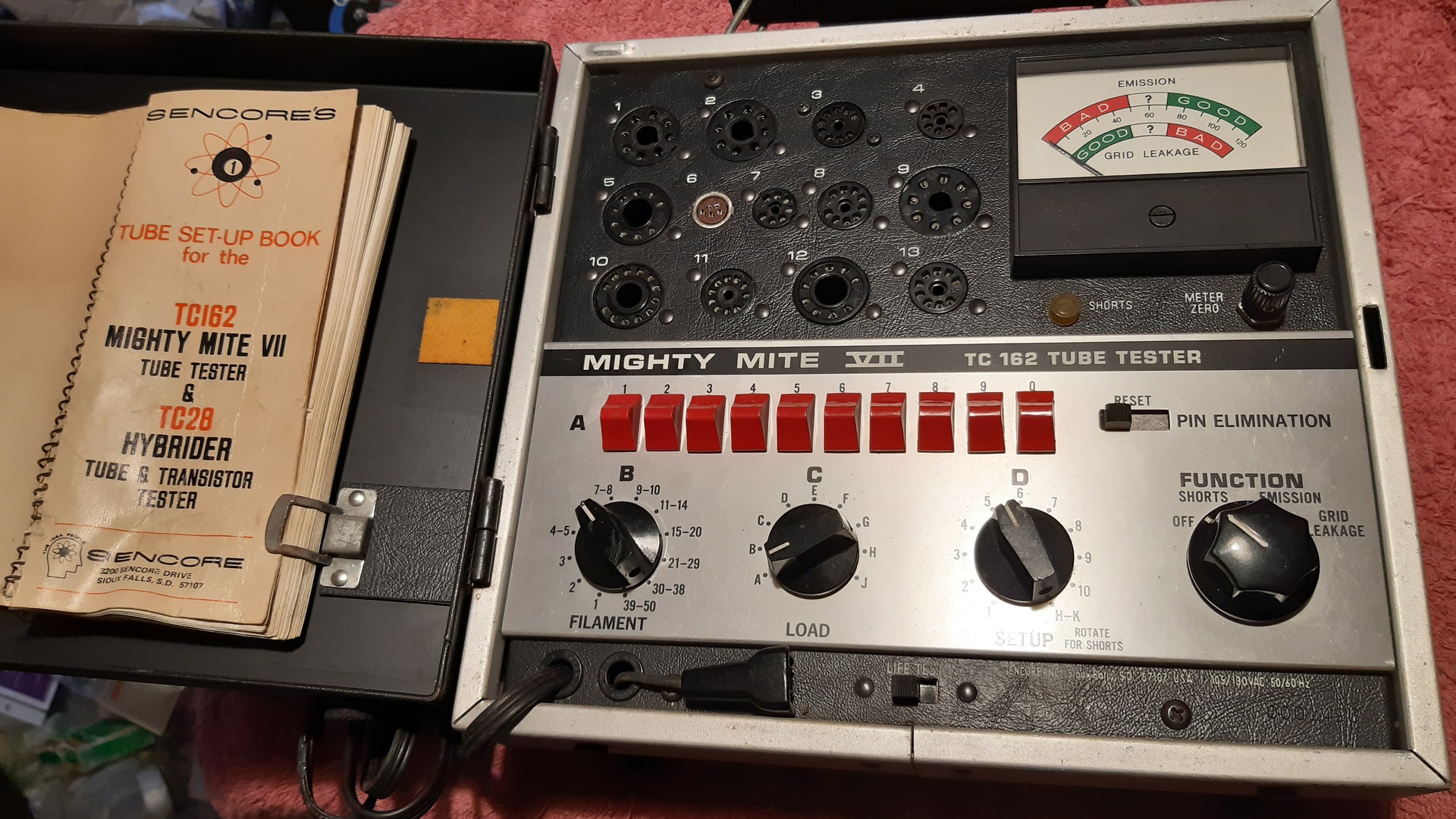

Évtizedekkel ezelőtt vettem ezt a Sencore TC162 tube testert, azóta már régen megszolgálta az áràt
![]() Igazából a végcsöveknél nagyon hasznos, mert az elhasznált példányokat könyörtelenül leleplezi. Manualja fenn van az Elektrotanyán. TJ.
