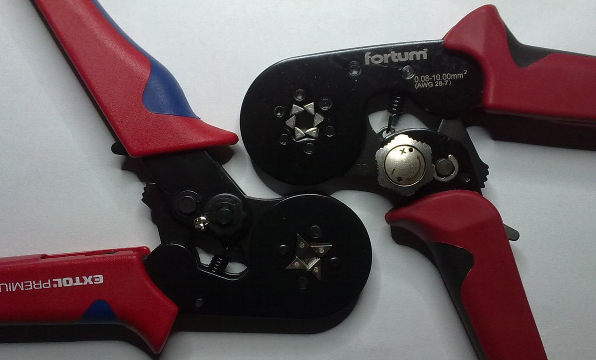

Most rendeltem belőle négyszögre nyomó érvéghüvelyezőt. Nem Yato-t akartam hanem inkább azt a HSC8-at vagy Extol-t de nem volt ugyanannál az eladónál ahol a 6 szögre nyomót vettem, két külön postát meg nem akartam fizetni. Majd kiderül hogy milyen, ránézésre ugyanaz csak árulják vagy 4 különböző néven is.
Oldalán blankolót is vettem, lehet hogy az is Yato de nem emlékszem, nem tudom az hogy fog beválni mert a blankolókkal eddig nem volt jó tapasztalatom.

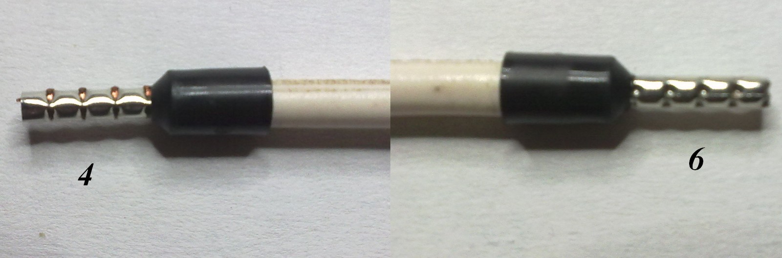

Nem jól emlékeztem, volt Extol, így a Yato-ból csak blankolót vettem, illetve ez némileg tud vágni és krimpelni is. Annyi tapasztalatom van csak róluk hogy csak kipróbáltam őket. Megnéztem előtte pár videót, vagy azok csalókák vagy nem tudom, de ezek nem nyomják teljesen formára az érvéghüvelyt hanem csak a körmöket nyomják bele, a nyomott hüvely nem lesz tökéletesen sem négyszög sem hatszög csak majdnem. A 6 fokozatú állíthatóságot próbálom úgy értelmezni, hogy az egyik véglet a 6-os hüvely a másik meg mondjuk a 0,5-ös, de kevés sikerrel. Igazából nem csinál mást, mint a helyzetet változtatja (mintha jobban vagy kevésbé lenne nyomva a fogó). A Fortumnak nagy előnye, hogy az állítást egy mozdulattal el lehet végezni, míg az Extolnál ehhez csavarhúzó kell, és azzal kell arrébb erőltetni az alátétet. Csináltam olyat is, hogy megnyomtam egy egy hüvelyt üresen is, hogy huzal nélkül mennyire tartják a pofák az alakot, a 6 fejes egész jól, a másik a négyszög helyett egy lapított Z-t nyomott. Villanyszerelőknél érvéghüvelyezéshez nem nagyon láttam egyik szerszámot sem, csak a hagyományos fogó szerűt (képen a HT) ami csak simán összenyomja a hüvelyt egy trapézra hasonlító alakra, hogy az jobb vagy rosszabb mint ezek nem tudom. Ahol kerek a fogadó rész (pl. sorkapocs) oda biztos nem jó a négyszög vagy a trapéz forma mert kisebb érintkezési felületet fog adni. A Yato blankoló villanyszerelő munkákhoz tökéletesen megfelel, nem vág bele az elemi szálakba, de az állítás lehetősége ennél inkább afféle dísz csak, mert egy 1,5-es huzalt szinte bármilyen állásban megblankol, de vékony huzalokhoz nem jó, nincs köztes állapot ahogy a képen is látszik, vagy vágja a huzalt is, vagy ha nem, akkor nem a pengénél jön szét a köpeny hanem a szorító pofák élénél.

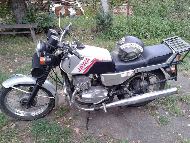

1986-ban vettem egy vadonatúj 350-es JAWA-t. 6000km után tönkrement a motorja (aki ismer, tudja, hogy nem a veuetési stílusom miatt). Ennyit a régi dolgok örök életéről. Nem attól jó semmi, hogy régen jobb volt. Csak elfeledtétek, hogy általában szar volt.

(#) sonajkniz válasza szs hozzászólására (») Nov 13, 2022 /
„1986-ban vettem egy vadonatúj 350-es JAWA-t. 6000km után tönkrement a motorja”
Jó sokáig bírta!
Nekem ennyit sosem ment el. Ettől függetlenül szerettem. (és szereltem)
25 év után engedtem el végképp a kezét.
Ugyanígy voltam a 120-as Skodával. 22 év szerelés, mire lecseréltem a típust.
Viszont volt mindkét gépnek vitathatatlan előnye a maiakkal szemben.
Meg tudtam otthon bütykölni őket, és a váz (kasztni) valamint a futómű strapabírósága (nem minősége) messze kenterbe verte a mai gépeket.

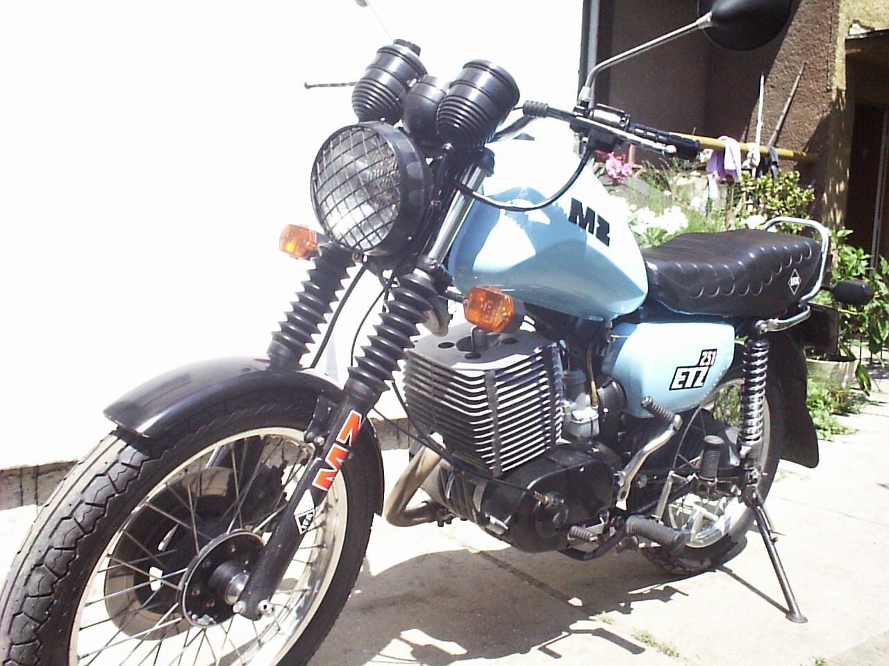

A JAWA-t úgy tudom, hogy nem az NDK-ban gyártották. Viszont az MZ-t és az ETZ-t igen. És hatalmas különbség volt az MZ javára. Nekem volt ETZ150-es, majd ETZ251-es motorom is. Ez utóbbit használtan vettem, és több mint 15 évig használtam, vagy 8 évig rendszeres munkába járáshoz is. Amikor eladtam még mindig jó állapotban volt...
És hogy a vicc mennyire is az.... anyámék NDK turmixgépe is megvan még. 1Literes üveg kehely, 300W-os motor (mondjuk a mérete alapján lehetne 2kW-os is ) Nemrég használtam is, hibátlan.
Még annyit hogy vezettem Jawa-t, és az újabb twin-sport verziót is (ugyanolyan sz@r volt az is mint a régi). Az ETZ minden nyűgjével együtt is sokkal jobb volt.
