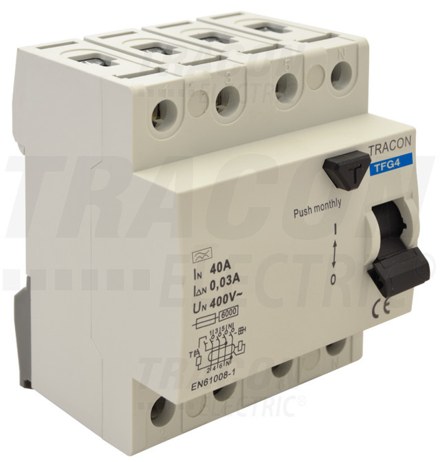

(#) speedbump hozzászólása Okt 28, 2022 /
Na vettem egy Tracon TFG4-et. Öröm boldogság... majdnem, ugyanis miután hazajöttem vettem észre, hogy ezen Un 400V szerepel a régi relén viszont Un 240/415V. Ez berakhatom és biztonságban leszünk, vagy vissza kell vinnem?
Az adatlapja >>>ITT<<< található. Ez ugye a rated voltage = 400V de azt nem tudom ez azt jelenti-e, hogy max 400V-ig jó, vagy azt, hogy 400V-on jó.
Előre is köszönöm!

(#) gyuszo válasza speedbump hozzászólására (») Okt 28, 2022 /
Ha csak 1 fázisod van mindegy. De miért ipari hulladékot (tracon) vettél. Jobb lett volna, amit ajánlottam.

(#) Kastler válasza speedbump hozzászólására (») Okt 28, 2022 /
Vehettél volna 2 pólusút is ha csak 1 fázisod van. Olcsóbb is lett volna. Kiváncsi leszek a fejleményekre.
Nagy változást ne remélj, de egy próbát megér. De az eredmény érdekel. Amit ajánlottam annak a pontos típus száma R9R01240.

(#) gyuszo válasza speedbump hozzászólására (») Okt 28, 2022 / 1
Nem. A tracon nem megbízható, sajnos.

(#) Kastler válasza speedbump hozzászólására (») Okt 29, 2022 /
Hello úgy értettem a fejleményeket, hogy kiváncsi vagyok hogy megoldja-e a hibajelenséget.
(#) ötfelezős válasza speedbump hozzászólására (») Okt 30, 2022 /
A próbagomb miatt az 5 kapocsra kösd a fázist.
